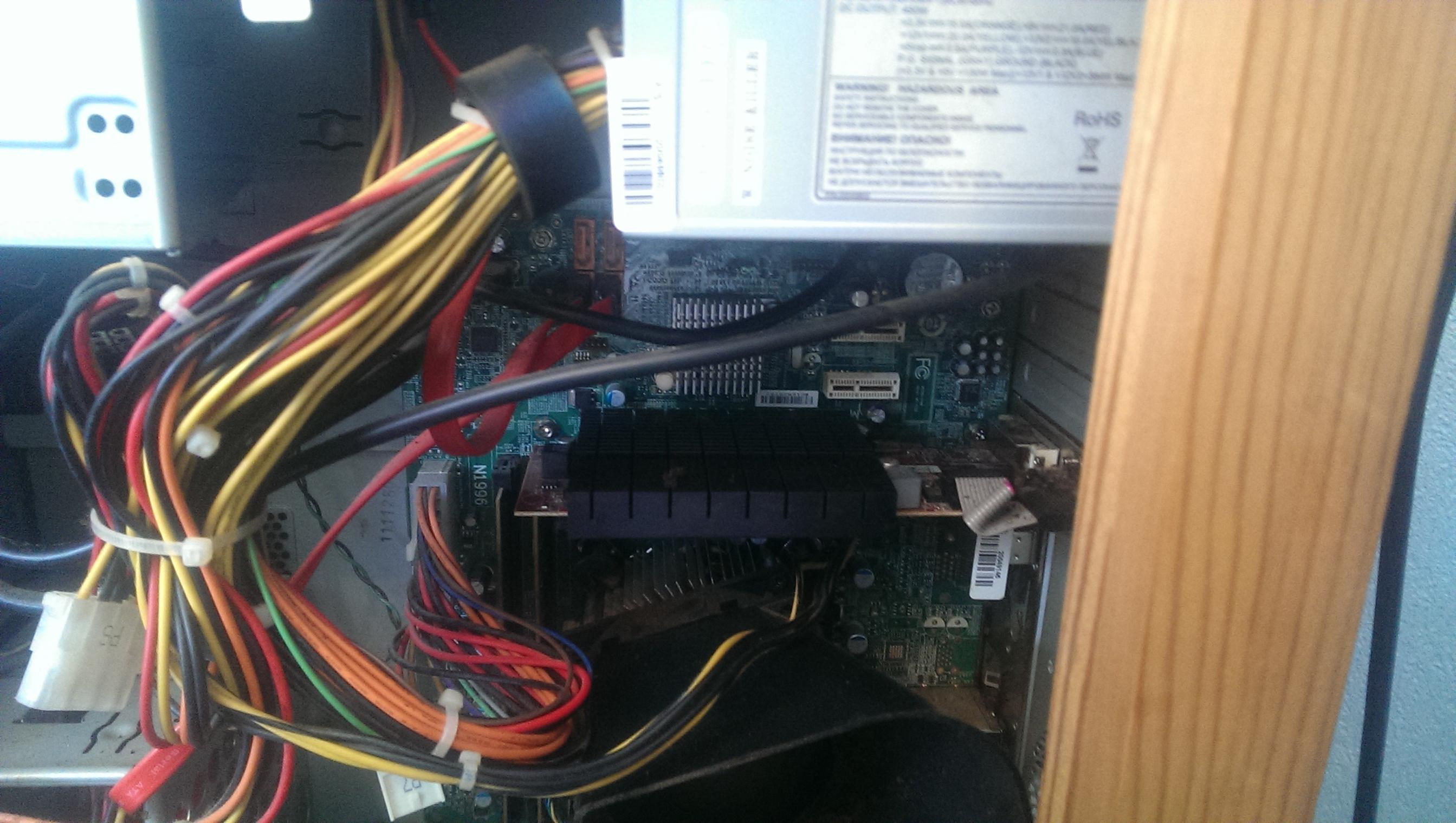

Ok, also liegt das wirklich nur an der beknackten Grafikarte, das spiele wie CoD AW überhaupt nicht laufen?
bezweifle fast das die Überhaupt reinpasst bei mir :D
Yep - das meinte ich - und dann passt es.
Und das ist ein ATX Gehäuse - da sollte die Graka ohne Probleme reinpassen - kannst aber sicherheitshalber auch mal messen.
Ok dank euch viel viel mal's für die Infos :)
was genau mit dem adapter meinst du? Das versteh ich noch nicht so ganz.
1 mal 6 pin PCIe zu 8 pin PCIe und Molex zu 6 pin PCIe. Warscheinlich brauchst du noch mehr Molex Anschlüsse.
Habe jetzt auf die Schnelle gesucht, vielleicht bekommst du alles günstiger und bei einem Shop und jetzt kennst du die Bezeichnung und wie sie aussehen müssen.
https://www.caseking.de/shop/catalo...-PCIe-zu-8-Pin-PCIe-Adapter-Kabel::12346.html
http://www.arlt.com/Hardware/PC-Kom...n-Molex-auf-6-Pin-PCIe-Adapterkabel-arlt.html
http://www.amazon.de/Y-Stromkabel-Verteiler-Kabel-Molex-polig/dp/B001WTAUEE
Tut zwar eigentlich nichts zur Sache, aber ist das nicht ein BTX Gehäuse?
Sieht von der Anordnung aus wie BTX.
