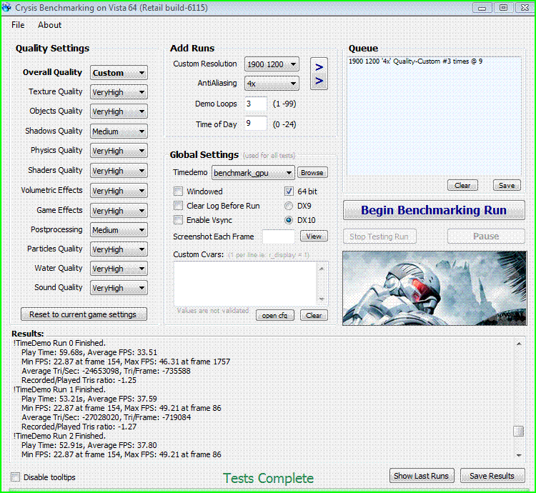

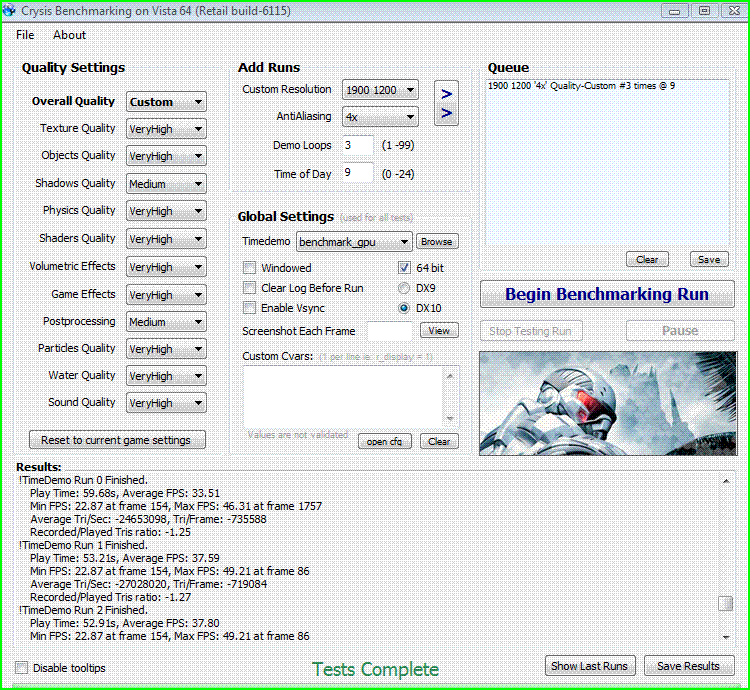

Crysis

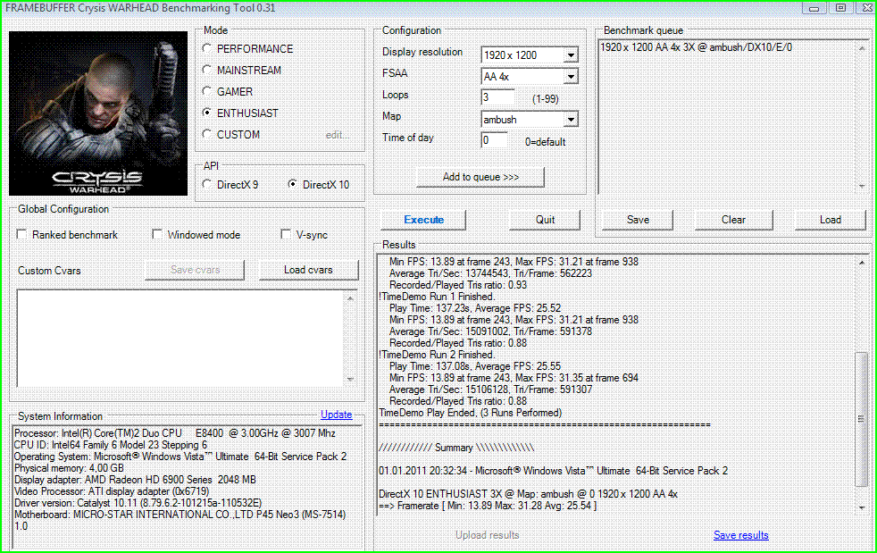

Warhead

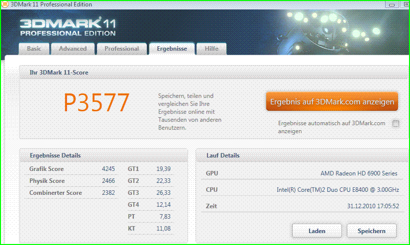

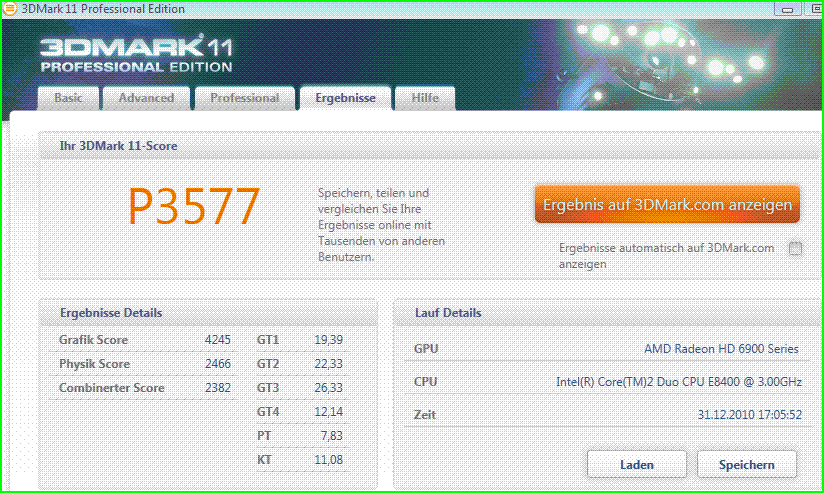

3D Mark 2011

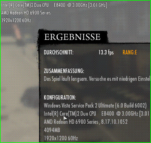

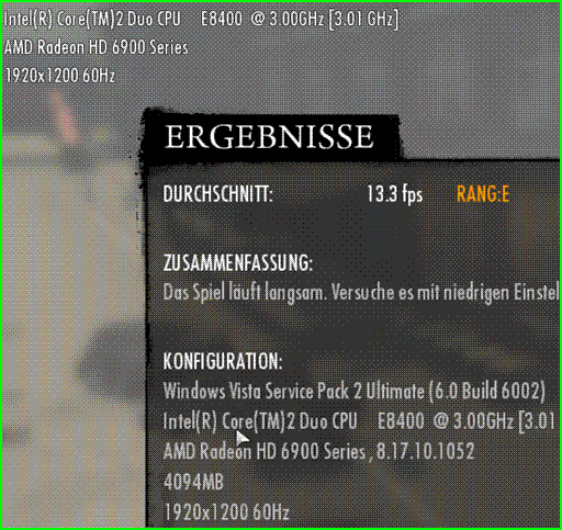

Mafia 2 (Alles auf Hoch, komplett Alles)

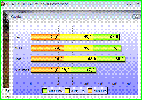

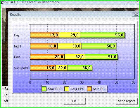

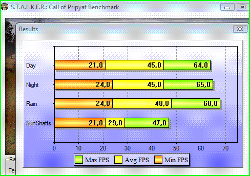

Stalker - Call Of Pripyt
Stalker - Clear Sky

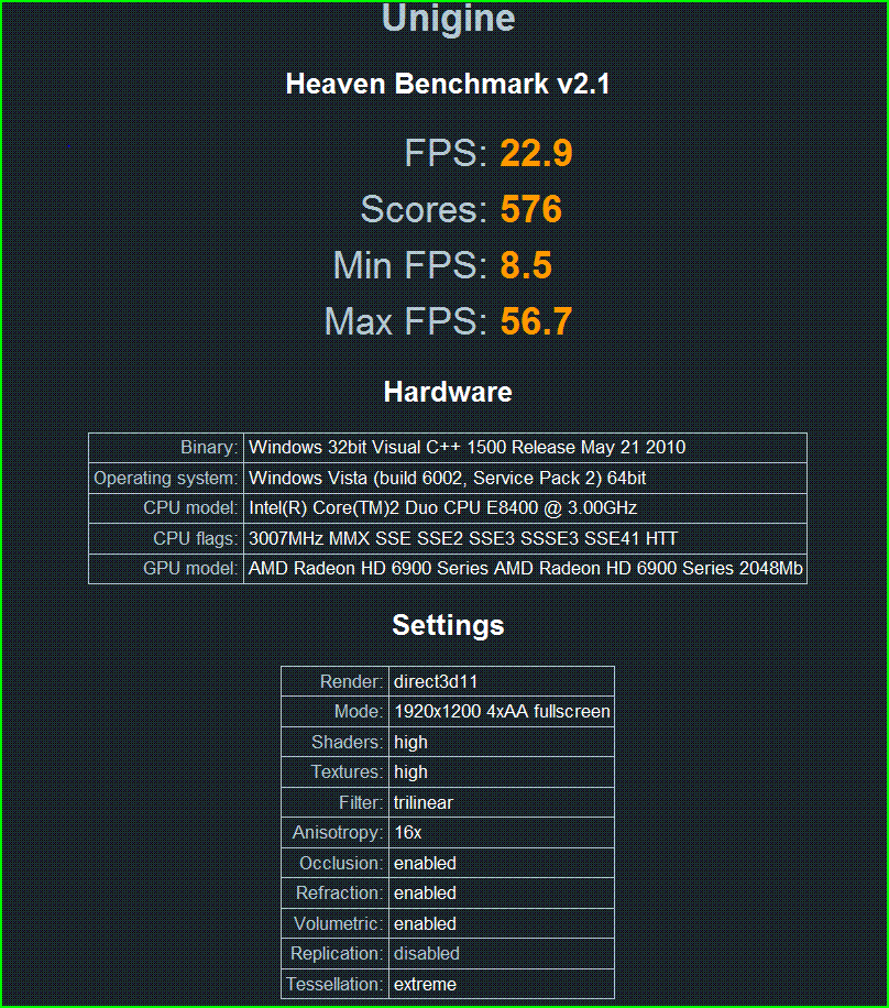

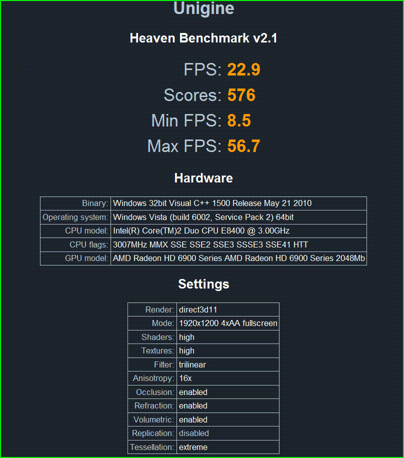

Unigine Heaven 2.1
Unigine Heaven 2.1 Extreme

Du hast bei deinen Benches in Crysis nicht alles auf Very High. Ist das gewollt?
Die Benches kommen heute noch, hatte es ganz vergessen :D
Ja, Postprocessing und Schatten sind nur auf Mittel gestellt.
Zwecks dem Dualcore E8400
Kannst aber auch gerne nur auf Mittel stellen.

In Crysis habe ich bei älteren Runs 66Max/30min (avg werden bei mir nicht angezeigt), nachdem ich mir jedoch MSter Config + Rygels TextureMod installiert hab und für den Test wieder deinstalliert hab, hab ich im Benchmark nur noch 20-25fps.

Mafia II
13,2 fps (Screenshot wurde iwie nicht gespeichert)

Mafia 2
mit PhysX High 16,9 FPS :D
ohne 55,3 FPS

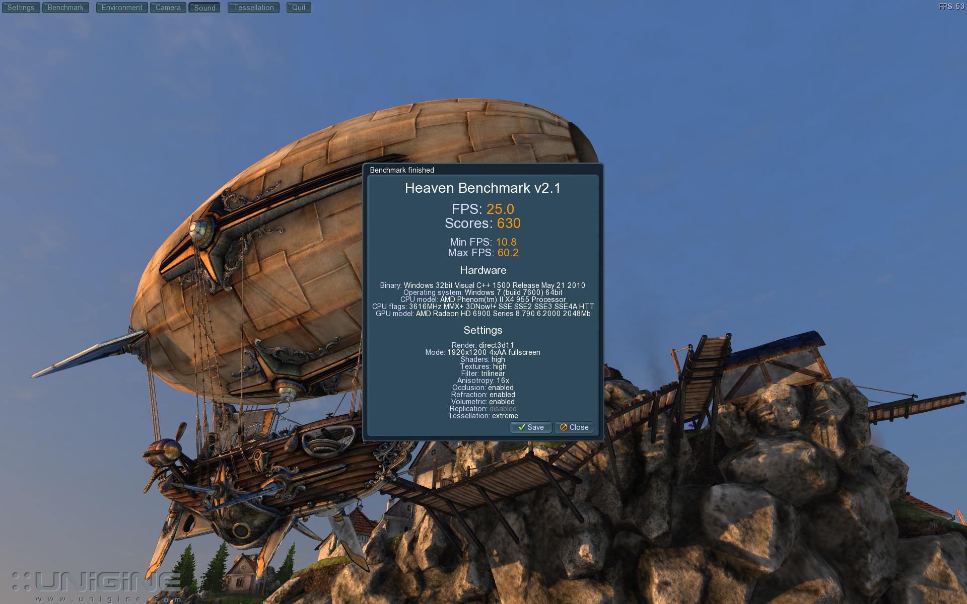

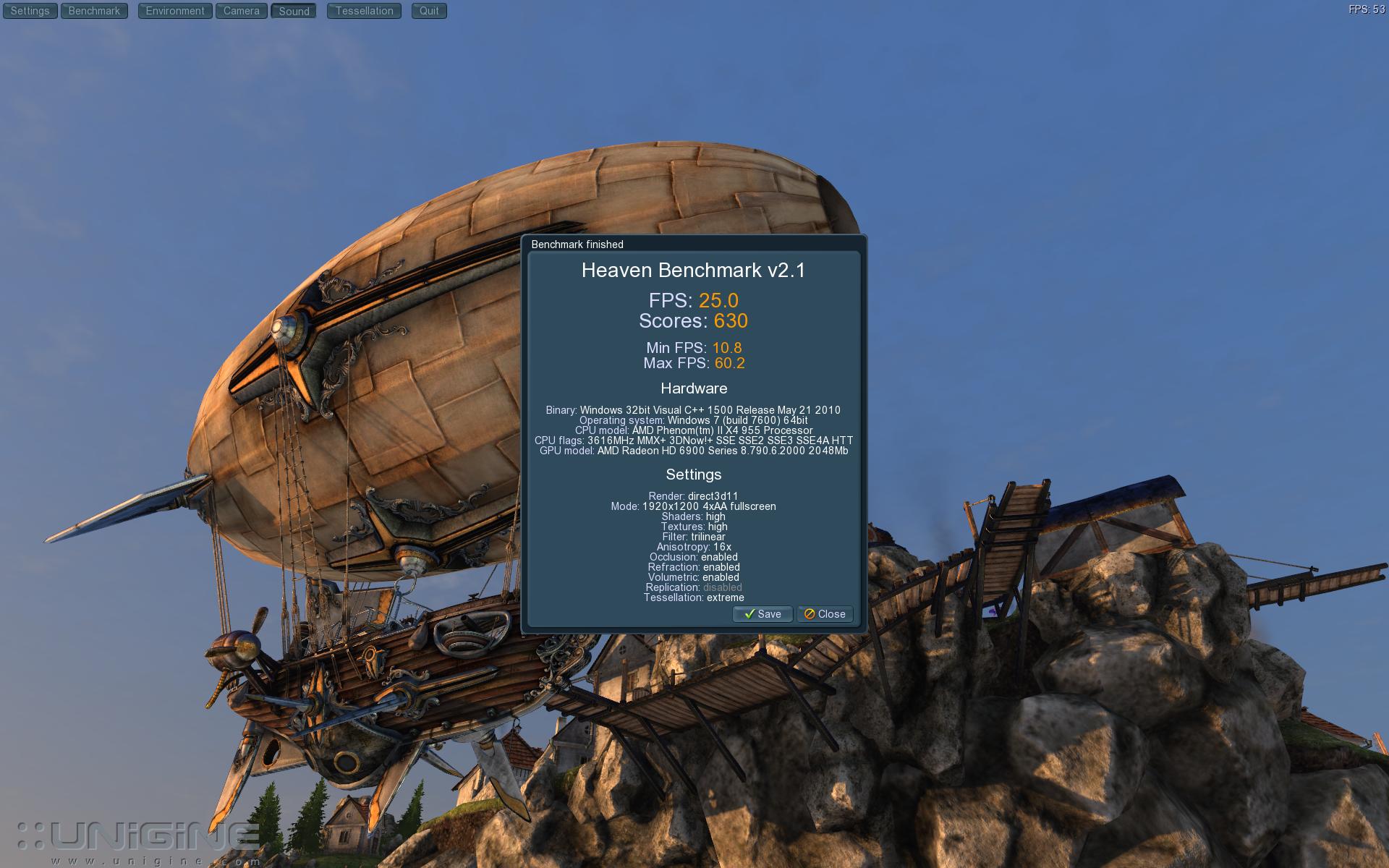

Warhead profitiert denke ich von nem 4 Ghz quad auch gewaltig.

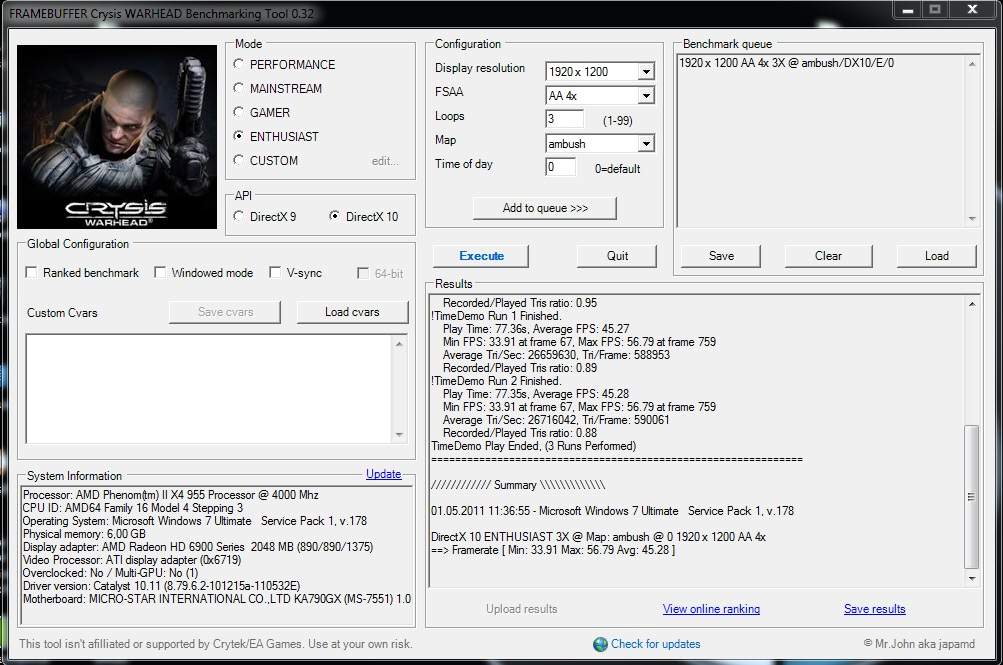

6950 geflasht mit ASUS 6970 bios GPU 890 Mhz

Crysis Warhead
Alles Enthusiast DX10 @ 1920x1200 +4xAA EdgedetectAA
25,68 avg fps
