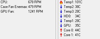

Speedfan spuckt das hier aus:
Sehen die Temps gut aus?
Von der Lautstärke her kann ich mich nicht beklagen, ist auf jeden Fall leiser als der boxed Kühler von Intel und da er noch unterm Tisch ist, nicht zu hören.
EDIT: Der PC lief bei dem Screenshot ca 5min, finde 45°C für Idle doch recht viel oder nicth?
