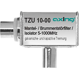

Was ich noch untersuchen würde: Ob ein BK Anschluss vorhanden ist (Also Breitband Kabel) da auf dem Schirm vom BK gerne mal HF-Potential bis zu 6V überhaupt den Schirm deiner Multimedia-Geräte versauen könnte.
Dort hilft dann in der Regel ein sogenannter Mantelstromfilter und/oder ein ordentlicher Potentialausgleich (mindestens 4mm² PE auf BK Schirm) zum BK Verteiler/Anschluss...
Je nach Alter der Elektroinstallation kann es auch sein das dieser Potentialausgleich schon vorhanden ist, aber die Klemmen einfach mal Nachgezogen werden müssen.

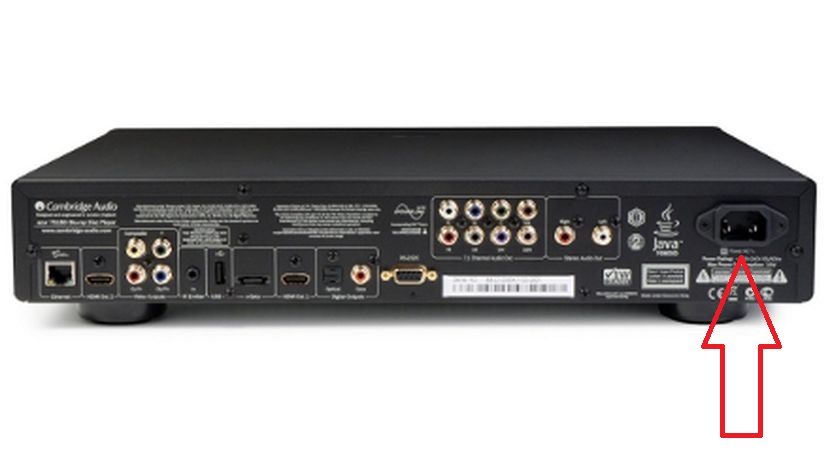

Das Metal des Computer-Gehäuses ist (sehr wahrscheinlich) geerdet - mit dem Schutzleiter verbunden. Dasselbe gilt für alle Teile von Geräten, die aus Metal sind.
Nein. Auch schutzisolierte Geräte (ohne PE Kontakt) gibt es mit Metallgehäuse. In etwa AMPs, Receiver o.ä..
Genau dass kann ja zum Problem werden im Heimischen Multimedia Bereich. Wie oben gesagt, dieser HF Störpegel vom BK Schirm der gegen PE Potential führt.
Sollte in speziell diesem Fall (BK HF Schirmppotential gegen PE) Helfen:
Aber da muss man ein bissel schauen wo man den steckt wenn Internet über Kabel geht... Es kann auch sein das dieser Filter den Rückkanal ´filtert´ & das Brummen... Dann ist INet tot.
Deshlb seteht 'sehr wahrscheinlich' dabei. Jedes Gerät wo die Möglichkeit besteht, dass die Netzspannung an metalische Teile weitergegeben werden kann, müssen geerdet sein. Sollte dies durch eine Isolation unterbunden werden, ist dies nicht der Fall. Für Geräte mit Schutzisolierung ist Steckertyp Typ C (Eurostecker) üblich, sonst der Typ F mit Schutzkontakt.
Nicht Euro C sondern Kaltgeräte Buchse ohne PE...
Bild Stellvertretend für mil. solcher Geräte
Und nach kopplung mit PC, der Schutzkontakt hat, kann es hinüber sein mit dem Schirm für Alles, da ein Potentialausgleich nun über den Schirm stattfindet. Welcher die Leistungsfähigkeit eines Schirmgebildes mindert.
