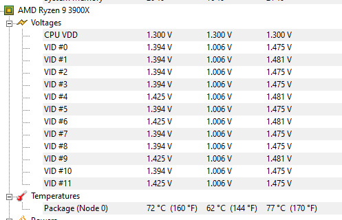

Genutzt wird der HWMonitor. Screenshot im Anhang:
Vergleiche das mal mit der Anzeige von HWInfo bitte. (das das die aktuellste Version ist, davon gehe ich erstmal so aus :-) )
