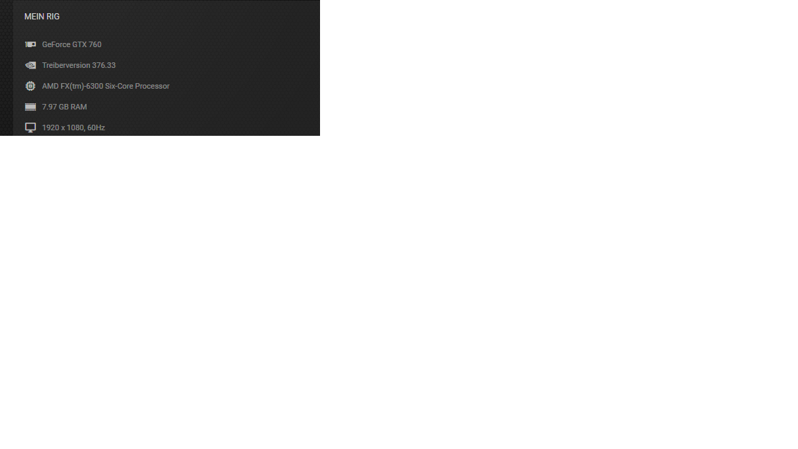

Weitere Systeminfos:
- AMD FX-6300 Prozessor
- DDR3 RAM 8158 MBytes
- 128 GB SSD und 1 TB HDD
