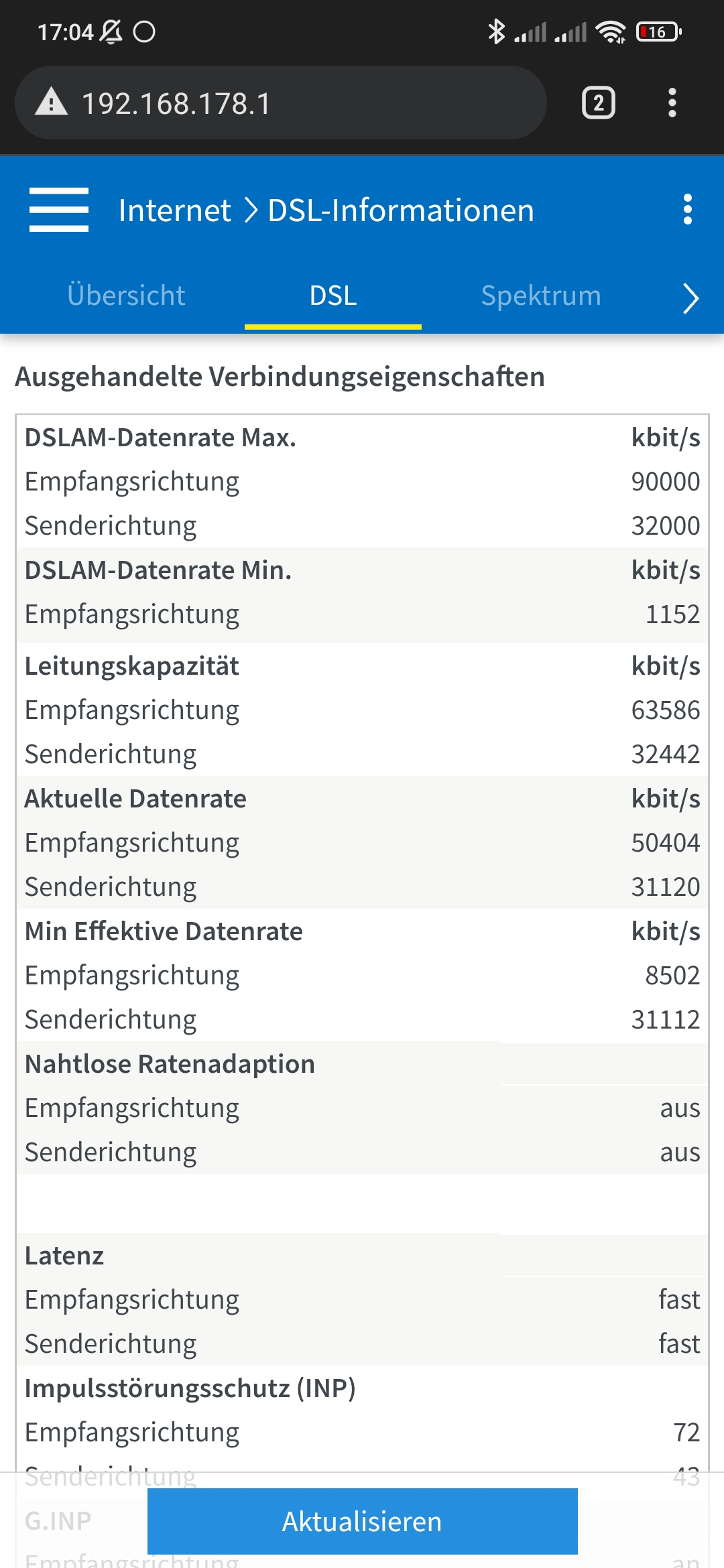

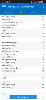

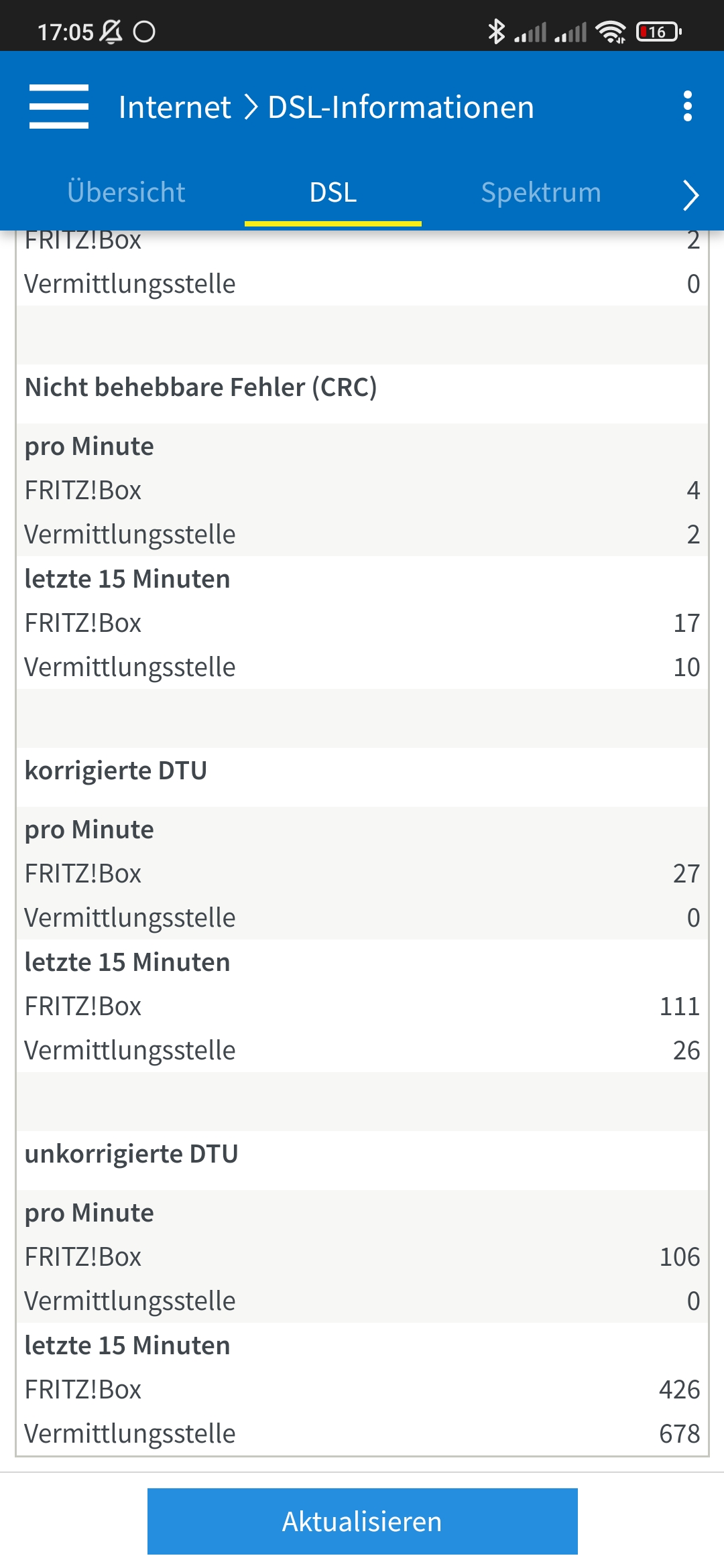

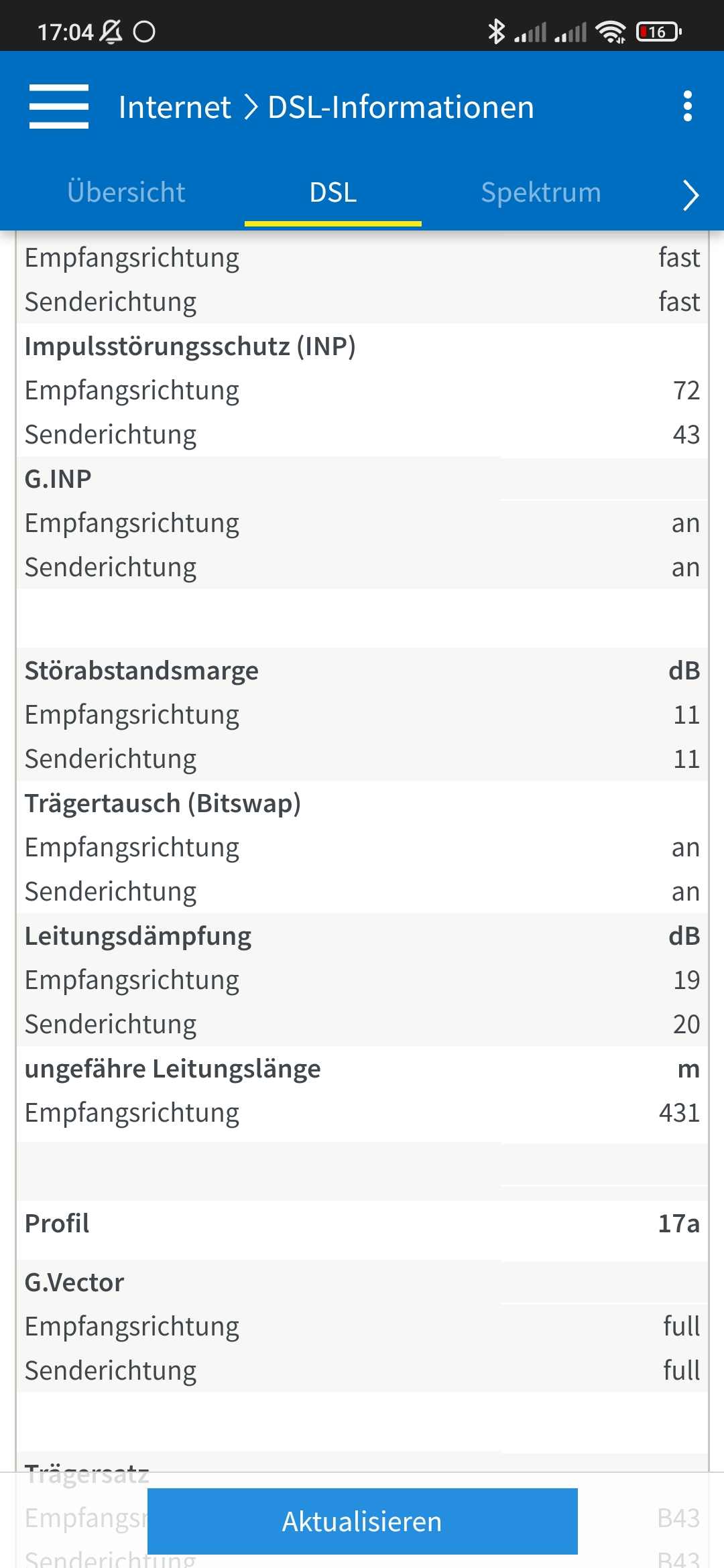

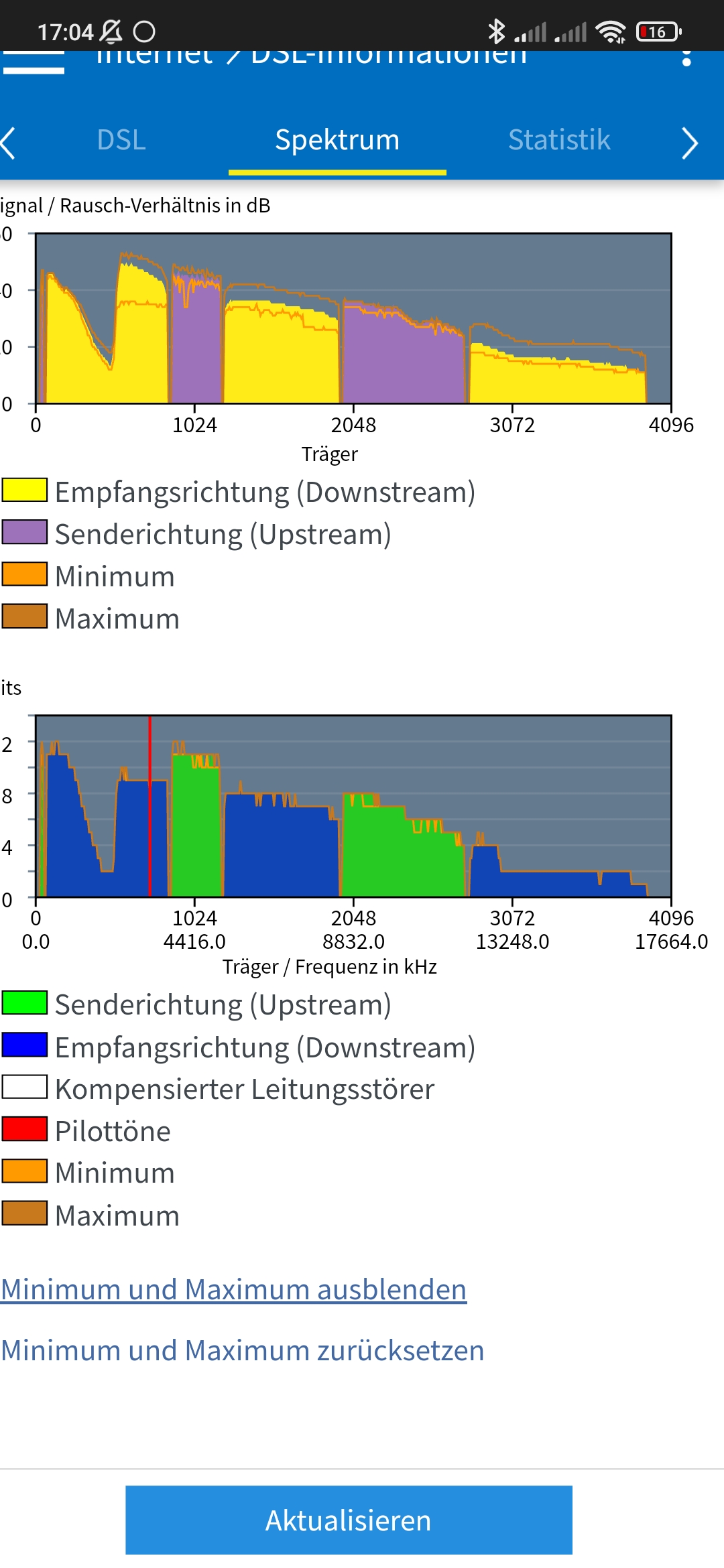

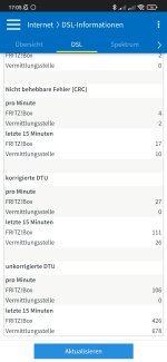

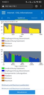

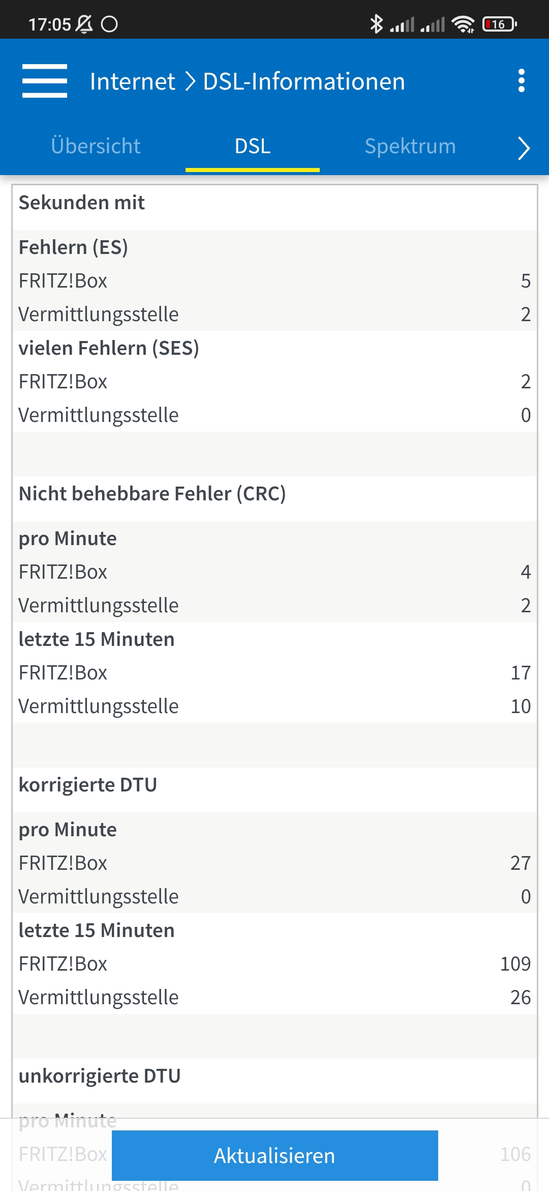

Ich habe eine 100er Leitung bei der Telekom die mit 80/30 läuft, und plötzlich völlig am durchdrehen ist, wir fliegen hier die ganze Zeit aus dem Internet und es synct sich höchstens nur noch 50.

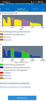

Und es sind ganz viele Fehler auf der Leitung und das Spektrum bricht völlig ein, kann mir jemand helfen, und sagen was das ist?
Meine Frau sagt gerade wenn sie mit dem haustelefon bei der Telekom anruft um die Störung zu melden stottert der automatische Computer nur man kann quasi nicht mal mehr telefonieren!

das klingt nach techniker termin...scheint ne störung zu sein

Wir haben hier in zehn minuten 5000 Fehler, und die sagen die Leitung ist ok.

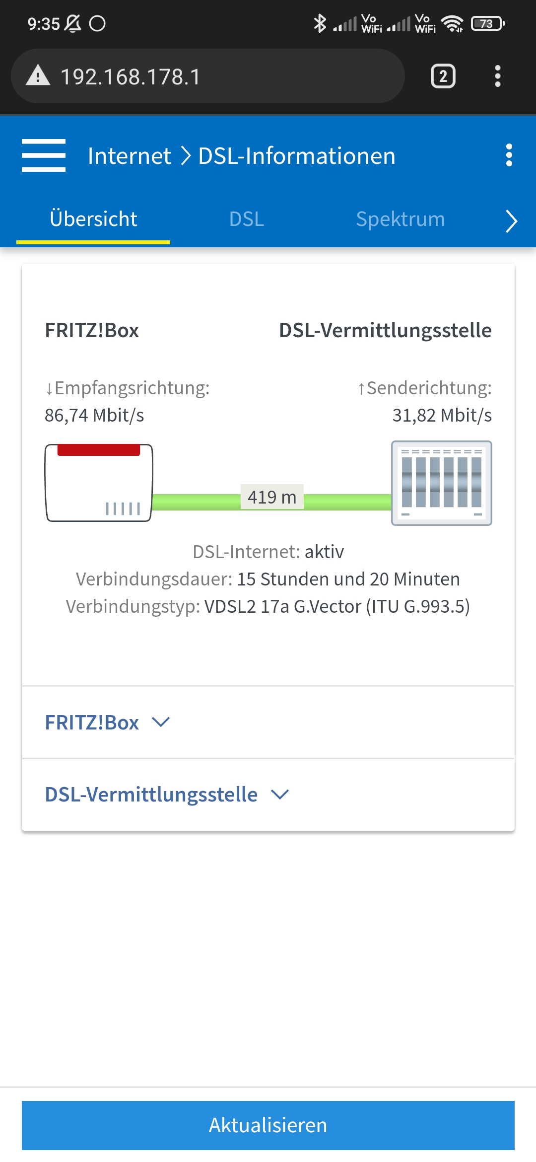

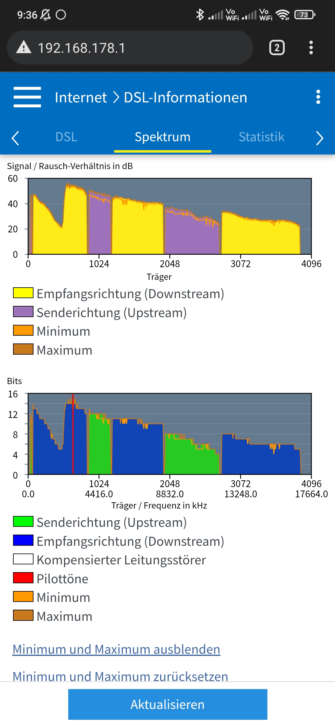

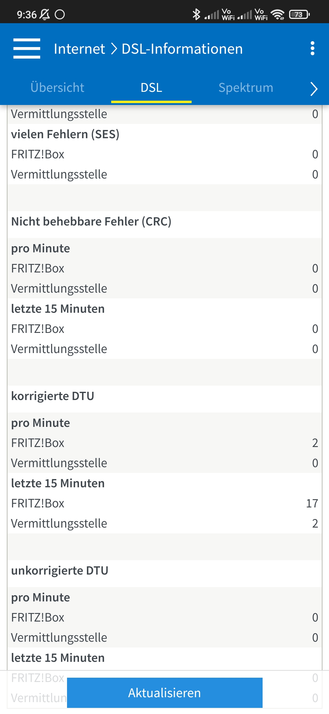

Auf jeden Fall habe ich dann irgendwann gesehen dass mein Spektrum wieder normal ist, habe dann noch mal die Fritzbox neu gestartet und wieder eine super Leitung.
Keine Ahnung ob jemand in der Nachbarschaft Powerline ausprobiert hat obwohl ich die gewarnt habe, irgendwas muss da auf jeden Fall übel eingestreut haben! 🤷🏻‍♂️
