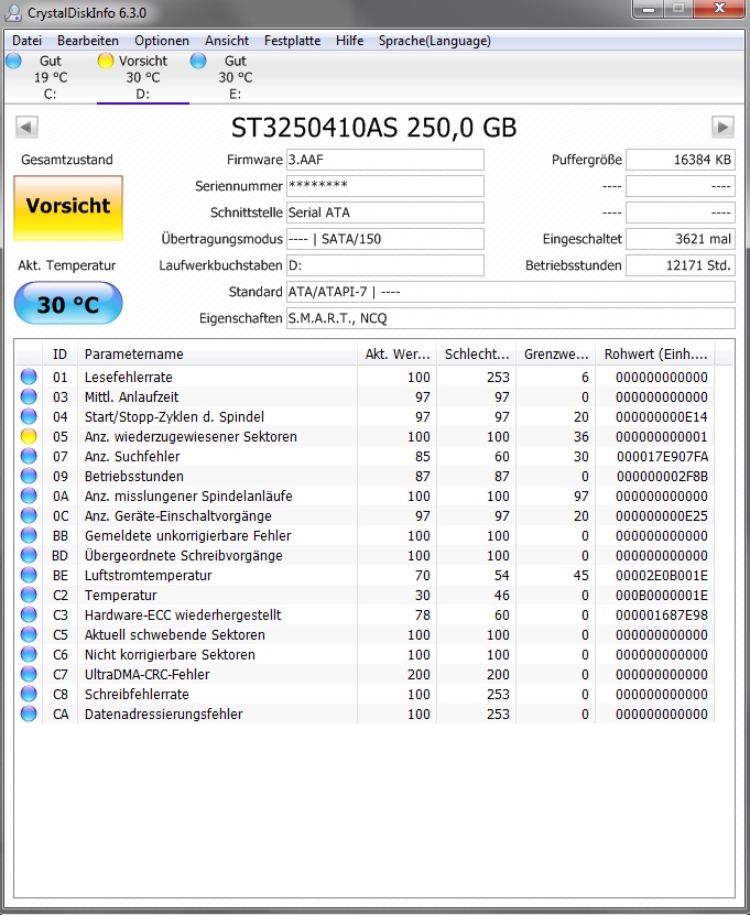

mein datengrab, eine WD 640gb vibriert im betrieb richtig doll. das überträgt sich sogar ans gehäuse.

Muss kein Zeichen sein, vielleicht hat sich auch einfach nur eine Schraube gelöst und das Blech liegt nur noch halblocker an, anstatt durch die Schraube gedrückt zu werden. Ist das nicht der Fall, kann dir niemand sagen, ob es wirklich gefährlich wird. Ganz wichtige Daten würde ich sichern!
Die zweite Platte würde ich hingegen wechseln oder allermindestens meine Daten sichern. Ausgefallene Sektoren sind nämlich meist Rudeltiere und somit der Anfang vom Ende.
Das gelbe Vorsicht und der gelbe Punkt vor 'Anz wiederzugewiesener Sektoren' machen dich also nicht stutzig hingegen zur WD-HDD wo alles mit gut und ohne weitere farblichen Markierungen unter-/ hinterlegt ist?
Die mit Vorsicht betitelte HDD auf jeden Fall regelmäßig kontrollieren/ im Auge behalten und die Daten sichern, falls noch nicht geschehen bzw. dies regelmäßig gemacht wird. Ob und wann sie ausfallen wird, kann dir niemand sagen oder vorhersagen.

Bei der 250er würd ich aufpassen und auf jeden Fall alle Daten sichern!

Wenn DIe Backups dann auch schön auf einem Medium in einem anderen Gehäuse sind, also auf einem NAS, einer USB Platte, in der Cloud etc. sind, dann sollte es kein Problem sein wenn eine ausfällt. Der eine wiederzugewiesene Sektor der bei 250GB ist unschön und zeigt ein erhöhtes Ausfallrisiko an, aber die kann trotzdem noch sehr lange halten.

wieviel wert kann man auf solche auslese programme legen? ein zweites zeigt nämlich alle platten als in ordnung an
CrystalDiskInfo ist Standard, ich würde mich eher darauf verlassen. Am besten nimmst du dir ein drittes/viertes Programm dazu.

Die ausgelesenen Werte, also die Tabelle unten, kommt direkt aus dem Controller mit Ausnahme der Namen der Attribute, die muss das jeweilige Programm für die ganze Platten selbst kennen. Die Bewertung ob Gut, Vorsicht oder Schlecht macht auch jedes Programm selbst und die ist nicht immer zuverlässig, weshalb es besser ist die S.M.A.R.T. Attribute direkt selbst zu bewerten. Dafür braucht man aber Erfahrung und aus Erfahrung kann man sagen, dass ein wiederzugewiesener Sektor noch kein Drama ist, aber ein Grund zur Vorsicht, also Daten regelmäßig zu sichern und die Werte regelmäßig zu überwachen.
Kritisch wird es meist, wenn die Summe der schwebenden und wieder zugewiesenen Sektoren (also die Rohwerte von 05 und C5) massiv ansteigen, dann hat eine Platte meist einen schweren Schaden und fällt i.d.R. sehr bald aus. Mit nur einen wieder zugewiesenen Sektor kann sich noch sehr lange halten, morgen dann es aber auch schon ein paar mehr davon geben oder auch erst in einigen Jahren, das weiß man eben nicht.
