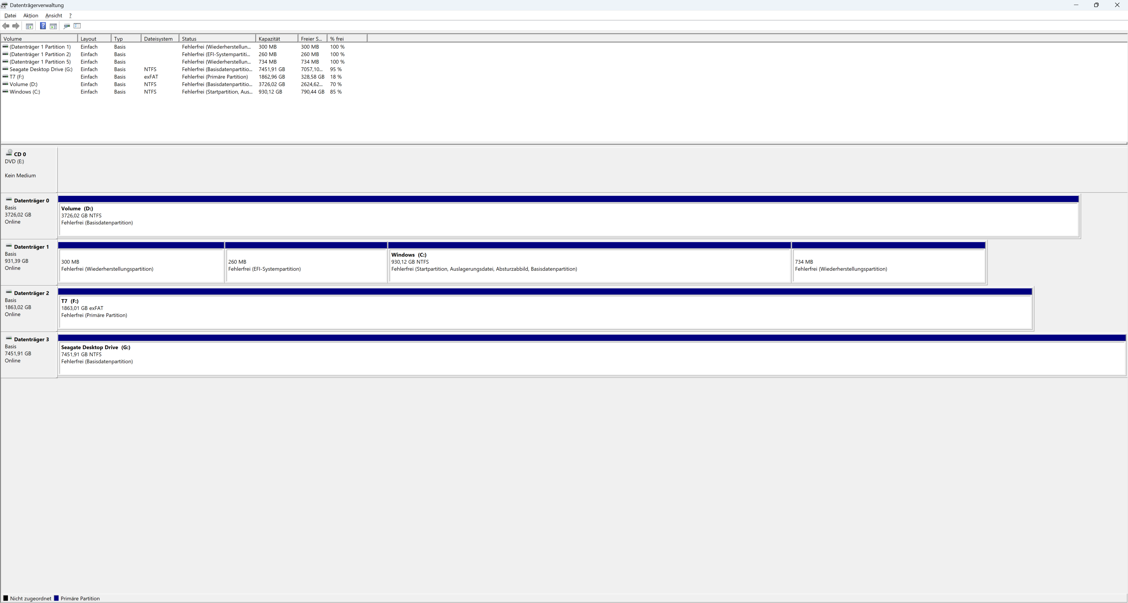

PonJoe58 schrieb:
Bitte mal einen Screenshot der Datenträgerverwaltung zeigen.
Steck die T7 erst an, nachdem die Kiste komplett hoch gefahren ist. @Kawasaki66
Externe Datenträger werden nun mal geprüft beim Starten von Windows.

Dann schick doch die Datenträgerüberprüfung los auf die betreffende T7.
Wie ist die formatiert? @Kawasaki66

Vielleicht liegt daran das sie mit ExFat formatiert ist.
Je nachdem was du da speicherts ist es nicht optimal. (Speicherverschnitt)
Je nach Füllgrad der SSD und Alter der Daten kann sie sich mit sich selber beschäftigen. (beim Download)

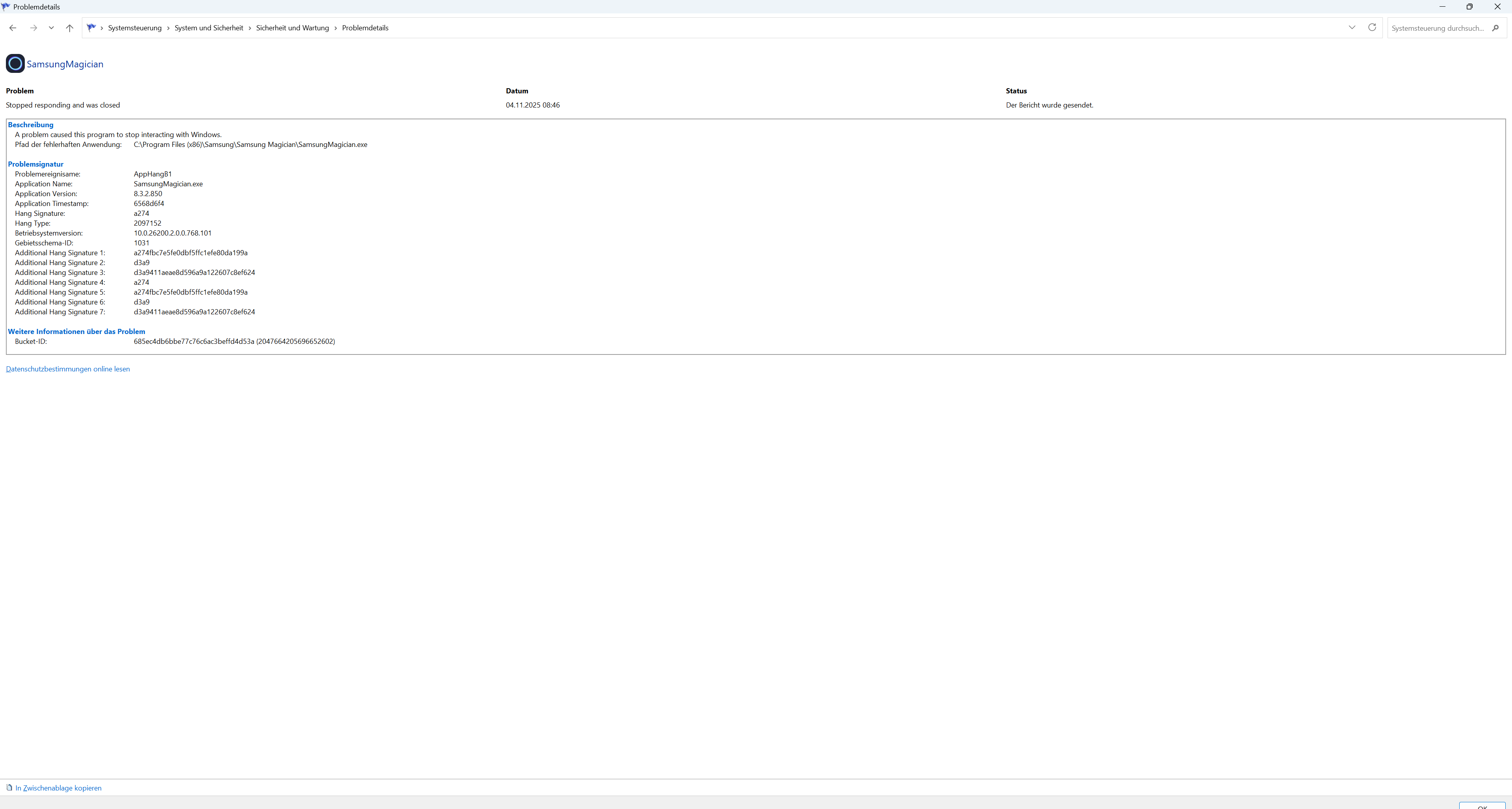

Heute morgen dann ein weiterer Vorfall. Die Magician Software ist nur langsam gestartet und hat ein AppHangB1 Problem verursacht. Beim zweiten Start der Software ist Magician dann ganz normal gestartet und zeigt keinerlei Probleme an, die Festplatte hat gute blaue Werte. Anbei mal ein screenshot der Problemdetails.
CDI zeigt sie auch mit 100% Gut an.
