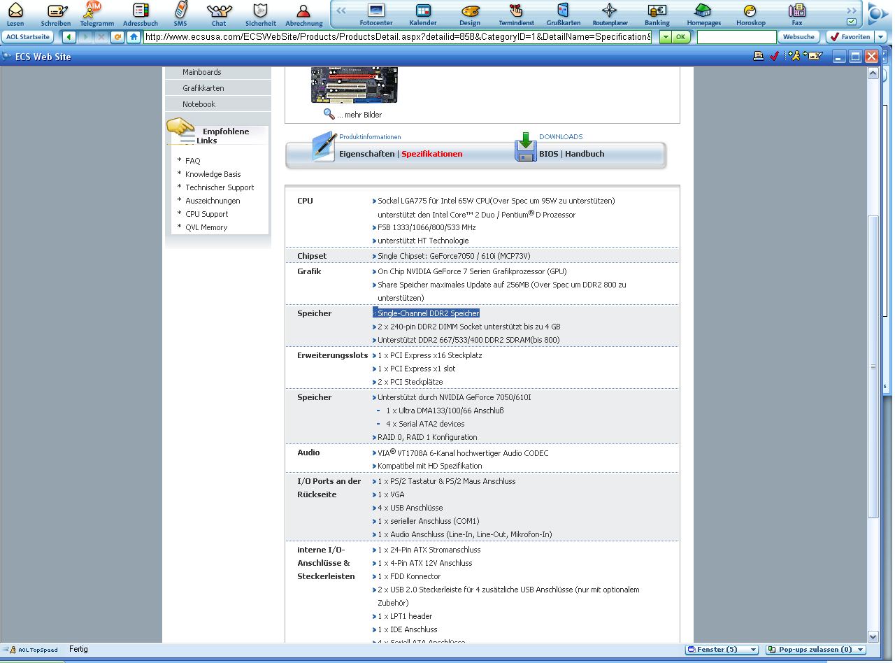

also für mich sieht das nach single channel aus
