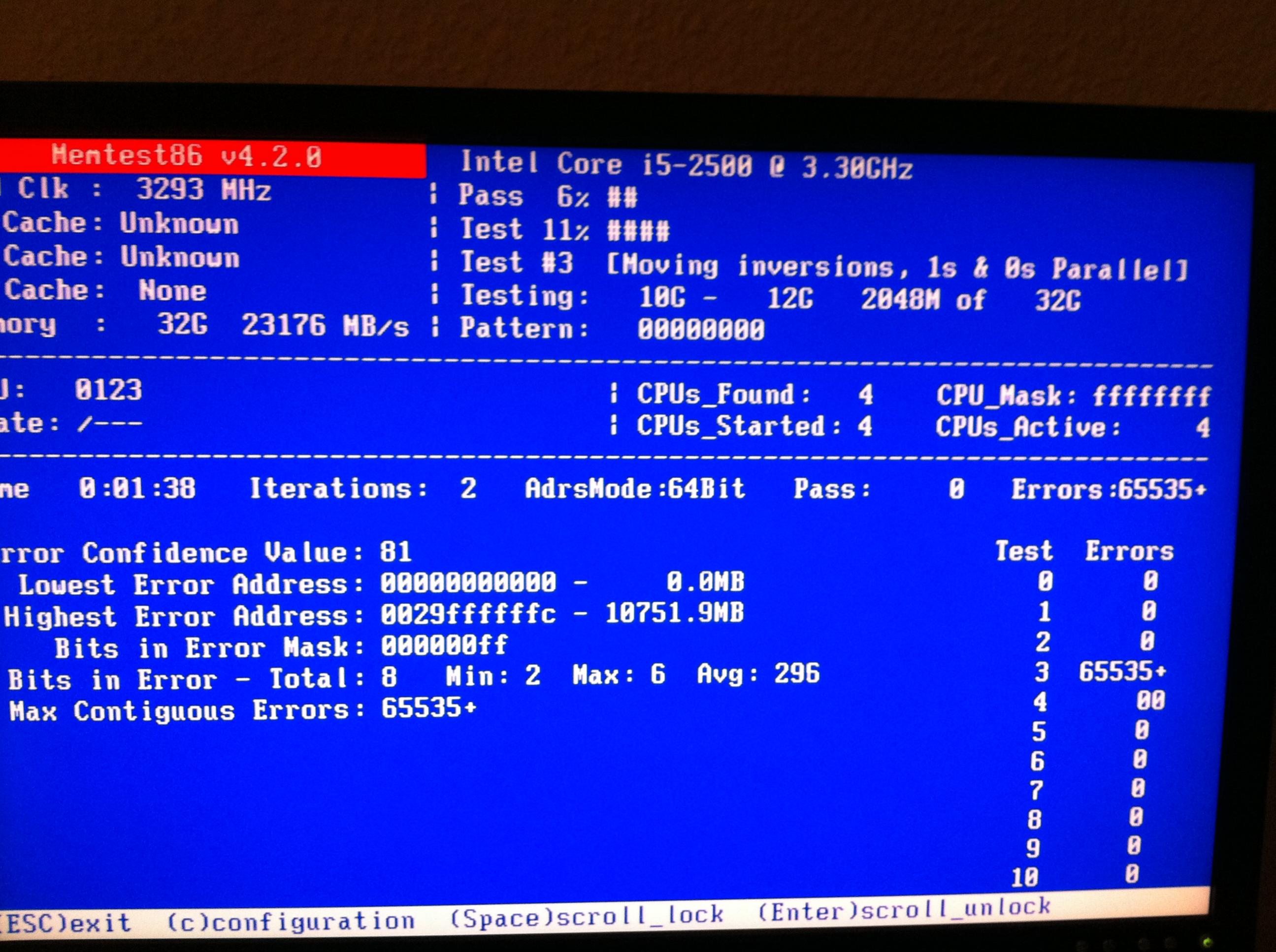

Habe MEMTEST86 per USB Stick durchlaufen lassen, und egal welche Timings, egal welcher RAM, er schmiert immer bei Test 3 mit 65000+ Fehlern ab. Habe dieses Phänomen auf die Nutzung mehrerer Prozessorkerne zurückgeführt, da es der erste Test bei Memtest ist, der alle 4 Kerne meines i5 2500 auslastet.
Und siehe da: Deaktiviere ich alle bis auf einen Kern, läuft Memtest86 durch ohne Probleme! :freak:
Deaktivieren des Turbomodus hat keinen Effekt. Sobald mehr als 1 Kern aktiv ist, schmiert memtest ab.

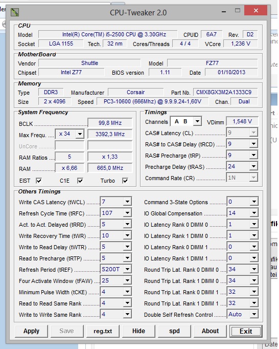

Habe mir mal CPU-Tweaker 2.0 gezogen - damit bekomme ich unter Windows Zugriff auf viele RAM-einstellungen. Nur das Feld der Command Rate ist ausgegraut...
So was kann man auch nicht unter Windows einstellen.
Nur bei ganz speziellen (Uefi) Boards, die das unter Windows auch erlauben.
Mh, also ich hätte es anders formulieren sollen: ich bekomme Zugriff auf ALLE Ram einstellungen BIS AUF die Command Rate ;) Ich hoffe mal, man erkennt was auf dem Bild... ramtimings.jpg
Ich könnte auch n Bild vom BIOS reinstellen, aber da siehts genau so aus - viele Optionen, aber nirgendwo Command Rate.

PS: der komische Fehler "L2 Cache unknown" erscheint nur, wenn ich im BIOS die Option "Max CPUID Value" auf "activated" stelle. macht aber ansonsten keinen unterschied bei der Fehlermeldung. Ich könnte auch n Bild machen und reinstellen, wo der L2 Cache angezeigt wird und der RAM Fehler dennoch besteht.
PSPS: sorry dass ich erst so spät mit Bildern um die Ecke komme.. habe erst gestern Nacht bemerkt, dass man die direkt einfügen kann ohne Hyperlink :) Cooles Angebot von Computerbase!
Das der Cache nicht angezeigt wird, finde ich auch ziemlich merkwürdig. Vllt mal ein Bios Reset probieren, evtl. auch ein Bios update, falls nicht neuste Version.
