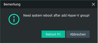

ich habe auf meinem bisherigen Computer (i9-Prozessor, mittelmäßige Grafikkarte, Windows 11) einwandfrei den Simulator Memu betreiben können. Es wird damit das Spiel Pflanzen v. Zombies II gespielt.
Aus diversen Gründen wurde der PC gewechselt. Dort ist jetzt ein noch stärkerer I9 und Windows 11 installiert.
Eine high end NVIDIA arbeitet drin.
Das Programm Memu läßt sich fehlerfrei installieren. Aber beim ersten Start kommt die Meldung, dass er Hyper-V Treiber braucht und installiert.
Nach dem reboot wird der Start von Memu aber wieder abgebrochen und Hyper-V bemängelt.
Ich habe schon nach einer Internet-Anleitung alle Hyper-V Technik deinstalliert - hilft nichts.
Ich habe es auch schon mit Hyper-V im UEFI ein/aus probiert - hilft nichts.
Ich habe ungefähr 6 Memu Versionen probiert, von der neuesten bis zu einer zwei Jahre alten - hilft nichts.
Nun ist die Frage, was man noch tun kann.

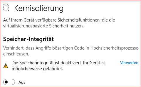

1. Hardware Virtualisierung muss in der Regel für die meisten Android Emulatoren aktiviert sein.
2. Man könnte natürlich auch einfach einen anderen Emulator (NOX, LDPlayer, Bluestacks etc) testen. Wobei hier natürlich weiterhin Punkt 1 gilt
Reaktionen: K3ks und NameHere
Guck mal ob bei dir im Bios Intel VT-x aktiviert ist. Kenne mich mit Virtualisierung nicht wirklich aus, aber vielleicht liegt da der Hund begraben, wenn es deaktiviert sein sollte.

Besten Dank für eure Antworten!
Besonders an NameHere, was den Durchbruch gab.
Der entscheidene Griff war hier zu machen, jetzt läufts.
