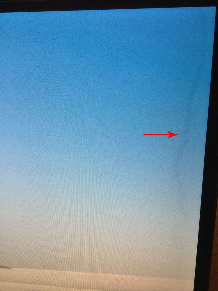

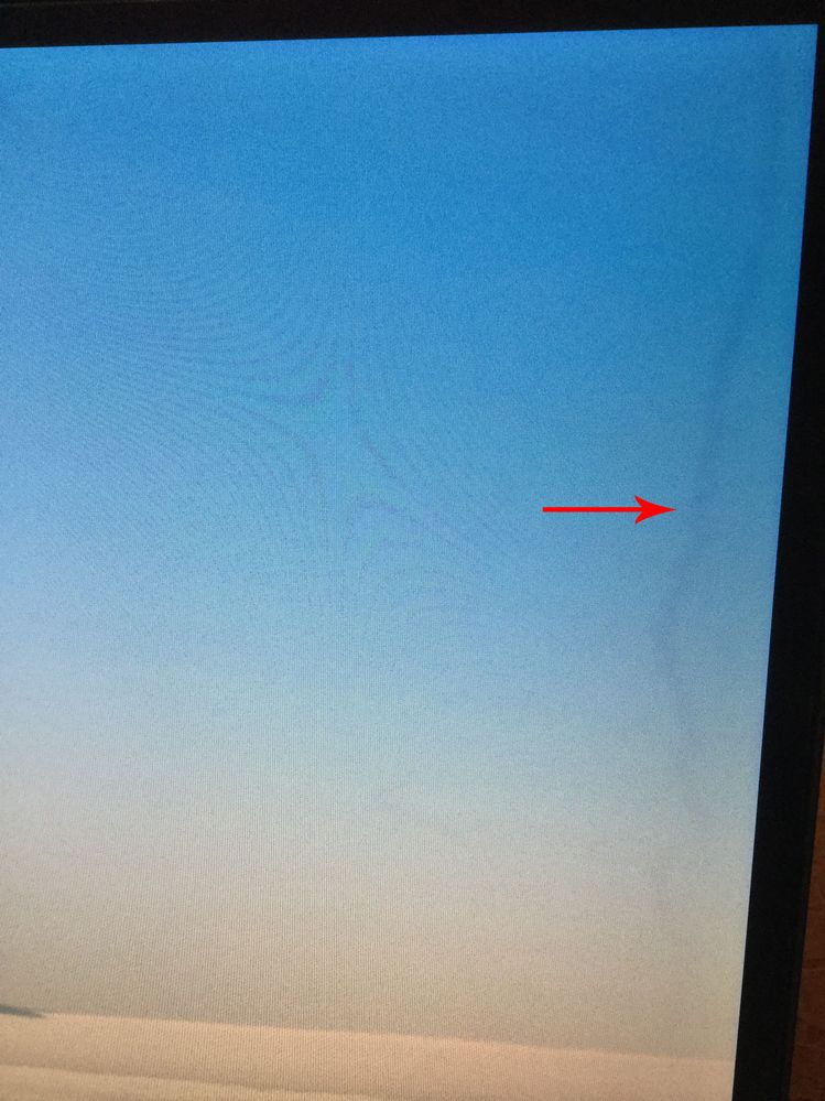

ich habe einen Dell 3415w, dieser zeigt genauso wie der gleiche Monitor davor ein merkwürdiges Verhalten. Es bilden sich fingerbreite Streifen, die aussehen wie organische Adern oder Flussverästlungen.
Ich hatte den Monitor schon mal tauschen lassen wegen des gleichen Problems, damals war man ratlos was das sein könnte, beim Support. Der aktuelle Monitor zeigt dieses Verhalten nun auch seit ein paar Monaten.
Inzwischen ist die Garantie aber auch abgelaufen, ich frage mich aber immer noch was das ist und ob man es irgendwie fixen kann !?
Wenn der Monitor länger in Betrieb ist, schwächt sich das Phänomen etwas ab, ist aber auf einfarbigen hellen Flächen noch sichtbar.
Was kann das sein?
Wahrscheinlich meint er das hier.
Scheint eine Krankheit von diesem Model zu sein, und ja, irreparabel.
