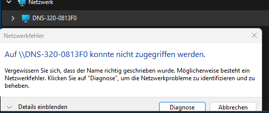

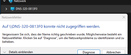

Ich komme der Lösung meines Problems seit Tagen nicht näher.
Hier Windows 11 24H2 mit NAS D-Link DNS-320 Firmware Alt-F.
Ich habe auf dem NAS Samba-Freigaben eingerichtet, SMB v2 aktiviert, einen SMB-User und das entsprechende smb-Passwort konfiguriert. Mit WinSCP sowie Android funktioniert der Zugriff problemlos. Nur Windows ziert sich unendlich und ich komme der Problemlösung nicht näher, auch net use hilft nicht weiter.
Deshalb schaut euch bitte den Screenshot an und ratet mir was ich tun soll, vielen Dank.
Versuche es mal mit der IP-Adresse anstatt dem Hostnamen.

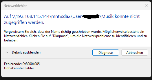

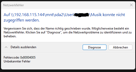

Probier mal die IP vom NAS mit Freigabe aka \\192.169.0.100\freigabe. @omavoss
Reaktionen: redjack1000 und qiller
Da kommt ebenfalls ein Fehler:
Habs korrigiert, muss Users heißen, kommt trotzdem der Fehler:

Wenn weitere Angaben benötigt werden, ich habe Zugriff auf die Shell des NAS und kann dadurch alle Linux-Ausgaben posten.

Du bist sicher das der Pfad so richtig ist? Kann ich mir nicht vorstellen.
Versuche einfach mal mit \\192.168.115.144

Du nimmst nicht den absoluten Pfad den du in der Config angegeben hast, dieser wird ja eben durch Samba auf die Freigabe "Musik sda" gemappt.
Reaktionen: JumpingCat und qiller
Und das M von [Musik sda] sollte GROSS getippt werden zum Verbinden.
Ich persoenlich wuerde das Leerzeichen weg lassen. @omavoss

Ja, so komme ich von Windows aus auf die Freigaben, das ist schon mal ein ganz großer Fortschritt. Nun noch das Leerzeichen weg und Groß- bzw. Kleinschreibung beachten, wie von @BFF empfohlen, dann neuer Versuch. Ich will berichten.
