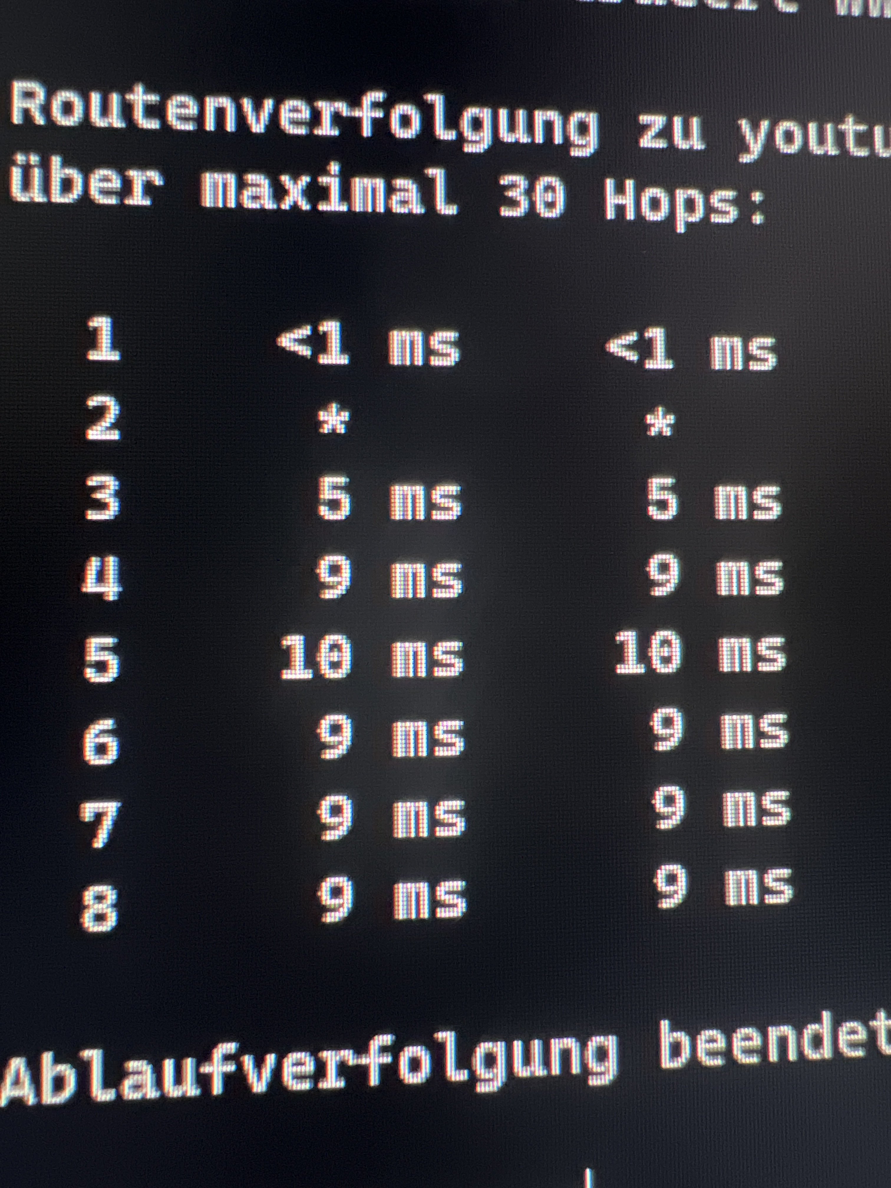

Hab dann tracer benutzt, dabei kam es bei Hop 2 zu einer Zeitüberschreitung. Auch wenn ich eher glaube, dass das etwas mit meinem Uni Netzwerk zu tun hat und nicht Symptom des Problems ist.

Zeitüberschreitung
Das kann auch daran liegen, das du diesen Server nicht anpingen kannst, weil er kein ICMP zuläst.
Oder lässt sich Hop2 nach mehreren Tracert Versuchen, auch manchmal anpingen?

Welche Aussagekraft soll ein tracert hier denn haben?
Wie @TP555 schon schrieb, prüfe das mit einer Alternative die nicht auf Chromium basiert für eine echte Zweitmeinung.

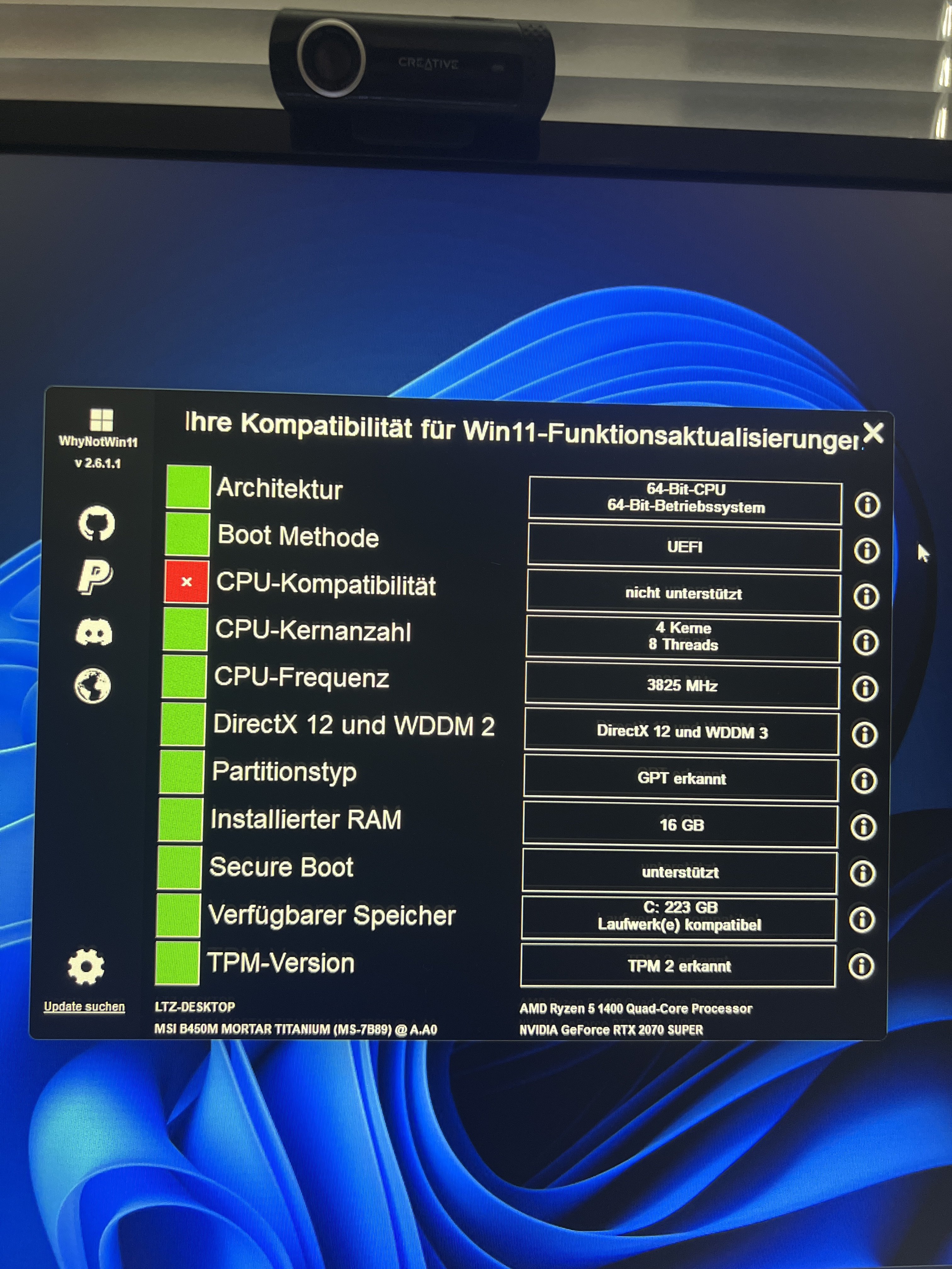

Lediglich die CPU wird nicht offiziell unterstützt. Mach mal ein BIOS Update und stelle alles richtig ein. Du brauchst keine neue CPU, wobei es durchaus sinnvoll wäre. Was zeigt WhyNotWin11?

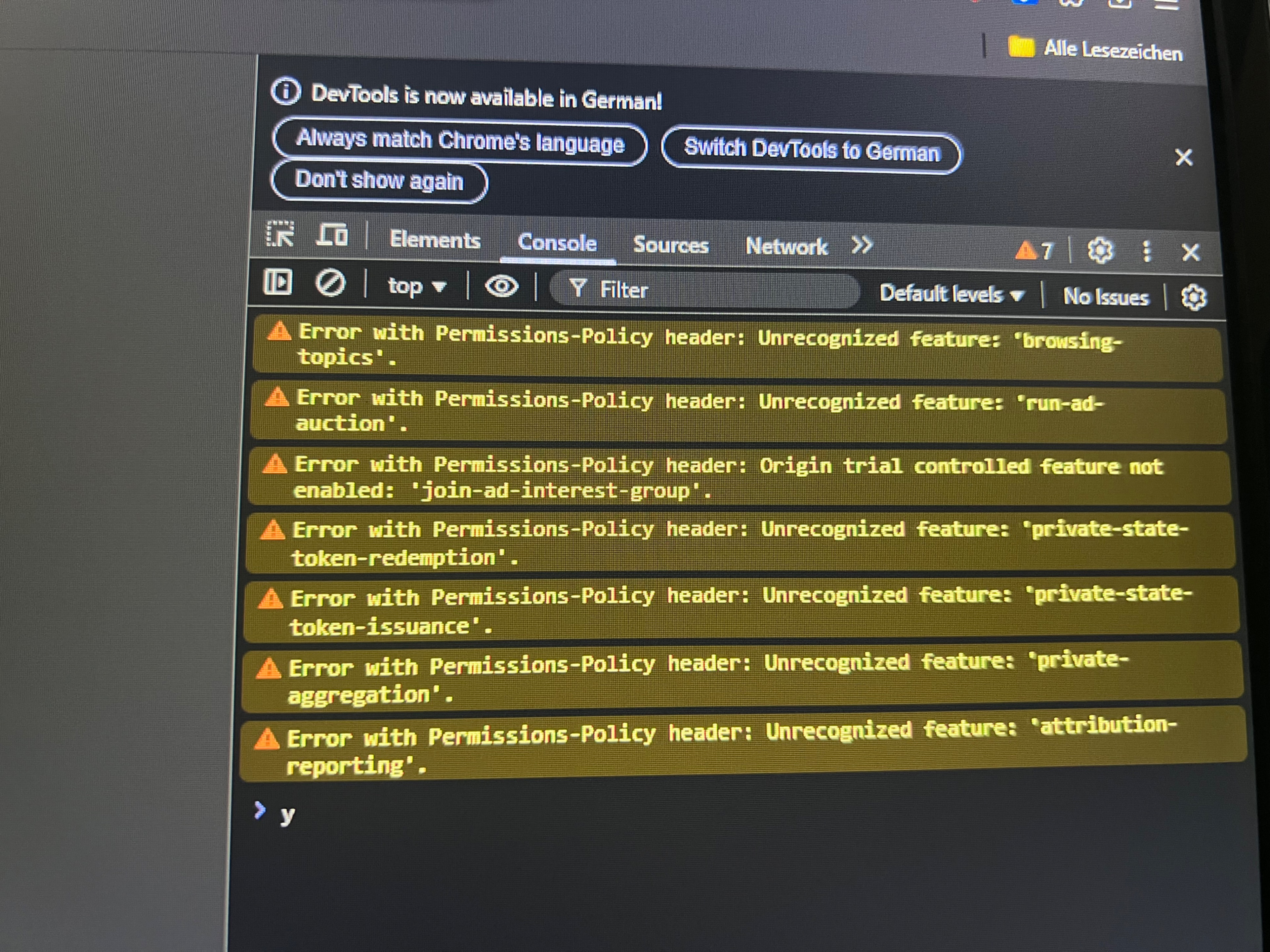

Developertools im Browser anwerfen und schauen, ob sich dabei näher eingrenzen lässt, was soviel Zeit braucht.
Hast du irgendwelche Addons in den Browsern aktiv? Mal mit einem frischen Browserprofil probiert? Und wie @prian schreibt, mit einem anderen, nicht-Chromium Browser testen.
Danke für deine Antwort. Das zeigt das Programm:
LG
Reaktionen: TPD-Andy
Sieht alles gut aus. TPM ist aktiv, 24H2 sollte keine Probleme bereiten. Eine CPU Upgrade wäre jedoch aufgrund der Performance sinnvoll. Der 1400 sehr langsam und vermutlich auch der limitierende Faktor in Spielen.
Hab noch das hier gefunden... kurzer Strohhalm, aber wer weiß ;)
https://superuser.com/questions/1834849/google-chrome-hangs-for-20-seconds-before-loading-first-url
Nützt das vielleicht etwas? Habe U-Block Origin und Bitwarden installiert. Aber das Problem tritt ja auch in Edge auf, ohne Erweiterungen. Hab mal gegooglet, die Fehler sind wohl gewollt, da das Werbefunktionen von Chromium sind, die Brave blockiert.
