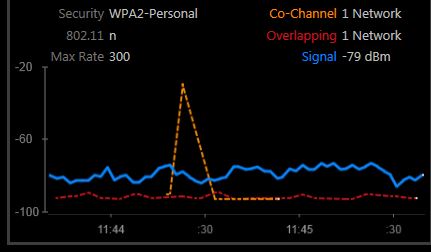

Außerdem haben wir auch ein merkwürdiges Verhalten eines Nachbarnetzes gesehen in inSSIDer.
