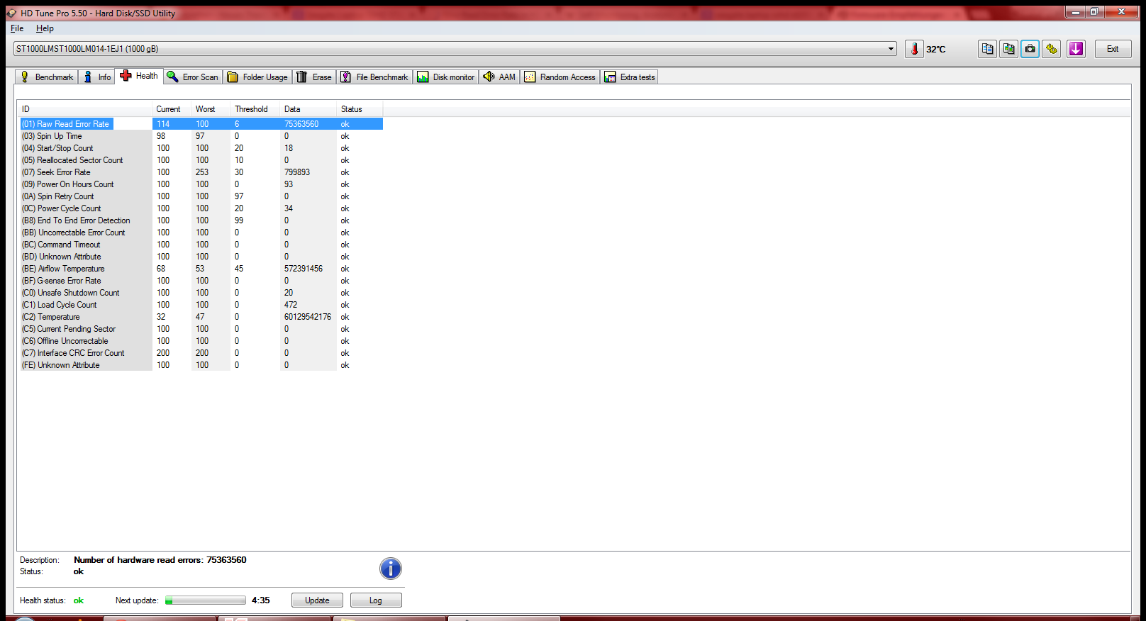

HDTune zeigt mir, dass es keine defekten Sektoren gibt.

Das dürfte an den Load-Unload Zyklen liegen, die hat ja schon 472 davon runter, bei nur 34 Einschaltungen und 93 Stunden. Starte mal CrystalDiskInfo (die Portable Standard Edition reicht und ist frei von Werbung), gehen unter Optionen auf Erweiterte Optionen -> AAM/APM Verwaltung und stellt dort oben die Platte und untern APM voll auf Leistung (FEh). Wenn es weg ist und Du das dauerhalft haben willst, dann setzen dort den Harken bei APM/AAM Autoanpassung und unter Optionen bei "Mit Windows starten", denn die Einstellung gilt für die Platte nur bis der Strom weg ist und so startet CDI dann immer mit Windows und passt APM wieder an.
