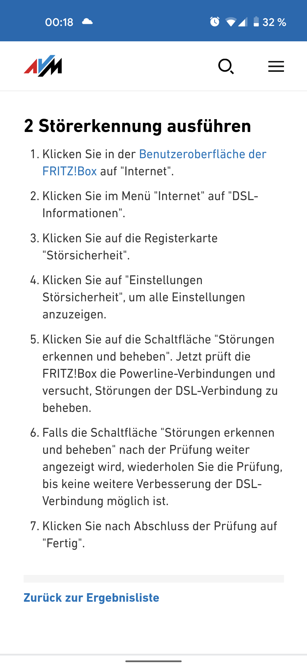

Das könntest du auch noch probieren.
Vielen Dank, werde ich sofort ausprobieren.

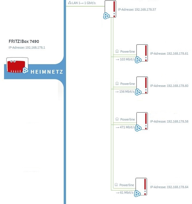

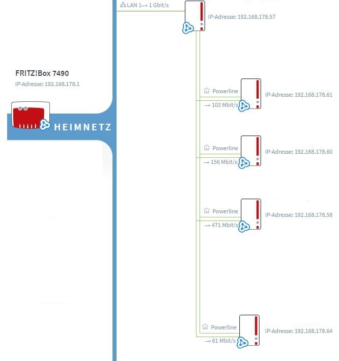

Um Dir, über Deine bereits beantwortete Ursprungsfrage hinaus, zu helfen, würde es nützlich sein, wenn Du Dein gesamtes Setup mal beschreibst (Du redest ja von 4 Adaptern…).
Mein Setup sieht wie im Bild dargestellt aus. Ich hoffe das ist aussagekräftig genug.
Edit: Hier ist ein weiterer dargestellt, den ich aber schon weggegeben habe. Ist ein Bild was ich den Damen/Herren vom AVM Support geschickt hatte.
Die Datenrate ist ja schon sehr unterschiedlich, von 61 bis 471Mbit. Habe jetzt mit Poweline nicht wirklich Erfahrung, weil ich von dem Zeug nicht viel halte, und die Datenraten bestärken mich in meiner Einschätzung. Spannt dann jeder dieser Adapter ein WLAN auf? Wie groß ist die Wohnung denn? Zu viele Access Points auf kleinem Raum bremsen irgendwann mehr als das sie nützen
Jeder Adapter spannt ein WLAN auf und im Mesh ist es mir noch nicht gelungen von einem einzelnen Adapter das WLAN zu deaktivieren.
Der Adapter beim Router hat etwa einen Abstand von 5m, die anderen sind von diesem Luftline um die 10 Meter durch Wände in etwa sternförmig verteilt.
Leider hat sich die aktuelle Konfiguration so ergeben, da ich die ganzen Adapter per Kleinanzeigen in einem Set zu einem „guten Preis“ erworben habe, ansonsten hätte ich für denjenigen am Router kein WLAN gewählt.
