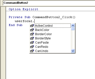

Moin ichbinsdoch,
es hört sich hart an, ist aber so: Üben, üben, üben ...
Oder du holst dir ein Buch über Excel VBA und arbeitest dich Schritt für Schritt voran. Zugegeben, für einen Profi ist es kein riesiger Aufwand, so etwas zu gestalten, aber davon hast du im Endeffekt nichts.
Aber damit du nicht so total allein im Regen da stehst:
  • In den VBA-Monitor wechseln ([Alt][F11])
  • Doppelklick auf den Button
  • Meist ist schon die Aktion Click als Prozedur ausgewählt und vorbereitet, sonst oben rechts auswählen.
  • Dann gibst du den Namen der Form als Code ein und danach ein Punkt.
  • Such hier die passende Aktion aus, sie wird bei Doppelklick eingefügt ...
  • Du kannst die Form sichtbar machen (show) und verstecken (nicht schließen).
Vielleicht denkst du jetzt "Der hat gut reden ..." Ja und nein, denn ich weiß, wovon ich rede. Ich habe mir alles selbst (auch mit Hilfe von Büchern) beigebracht! Und natürlich einige Erfahrung gesammelt :).
