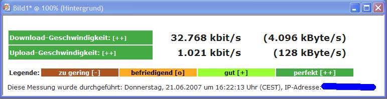

Ich habe einen DSL 16.000 Anschluss.
Allerdings bekomme ich seit Tagen bei www.wieistmeineip.de folgende Messergebnisse, die mich ein wenig irritieren..
Auch bei anderen Messdiensten bekomme ich regelmässig über 32.000 kBit/s
Kann das angehen ?
Mein Router Konfigationsprogramm (Speedport W 701V) zeigt mir aber lediglich 14.950 kBit/s als DSL Downstream an.
Wie geht das ?

AW: Messergebnis bei wieistmeineip korrekt ?
na das wird wohl ein problem bei wieistmeineip sein...
lade mal mehrer große dateien von ein paar servern und addiere dann die geschwindigkeiten. das dürfte dein richtiger wert sein.
am besten du ziehst dir große linux isos zum testen
wär natürlich aber auch geil wenn die sich bei dir vertan hätten und du jetzt wirklich so viel hast^^

Ich glaube mit Speedmeter sind die Tests schon sehr viel realistischer:
Ergebnisse von http://www.speedmeter.de
(Kopiert am 22.06.07 18:03)
Download aus Deutschland : 15270 Kbit/Sek
Upload : 1000 kbit/Sek
Verbindung : 1644 Verb/Min
Ping Test Deutschland : 15 ms
Ich denke mal, diese Werte sind ok, oder ?
Ja diese Werte scheinen in Ordnung zu sein. Bei dem anderem Bild muss es sich um einen Fehler handeln ;)
Ansonsten loade doch mal was so aus dem Internet. Irgendeine Demo und guck was für einen maximal Speed du hast.
Gruß Carlos
Ein Kumpel von mir hatte auch mal so ein "Problem": Er hat einen DSL 6000 Anschluss und bei ihm wurden bei verschiedenen Speedtest ein viel zu hoher Downstream angezeigt, obwohl er beim downloaden auch nicht mehr als die üblichen 6000kbit/s erreicht hat.
Ich glaube einfach mal, dass bei dem Speedtest von wieistmeineip.de irgendwas falsch konfiguriert ist.
Das Ergebniss von speedmeter scheint viel realistischer, denn auch bei mir kommen die Ergebnisse von speedmeter ziemlich nah an die Realität hin:
MfG german_freaky

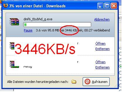

EDIT:
das ergebnis dieser testergebnisse ist nicht so genau, dafür musste man sich nen GB downloaden, oder min. 15M laufen lassen.
und es ist ja keine wirkliche Standleitung, und wird auch immer durch hardware und anderes noch ausgebremst/verfälscht. es geht immer wieder an die grenze ran, nur dann wird es wieder runtergezogen(wahrsch. provider, oder ich weiß nicht wie der downstream limitiert ist)
aber wieistmeineip ist schon recht genau...
Die 3446KB/s in deinem screenshot liegen alleine daran, dass firefox bereits anfängt zu laden, bevor du überhaupt auf speichern geklickt hast. Aber die berechnung der geschwindigkeit anhand der schon geladenen daten und der verstrichenen zeit, die fängt erst an, wenn das download fenster da offen ist.
