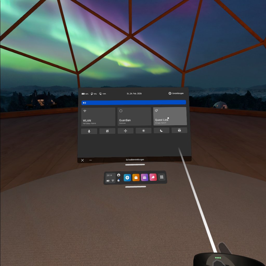

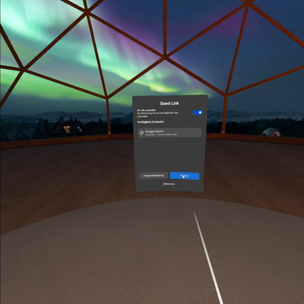

Also, nachdem du alles angemeldet hast beim ersten mal, hast du ja sonst würde gar nix gehen folgendes.

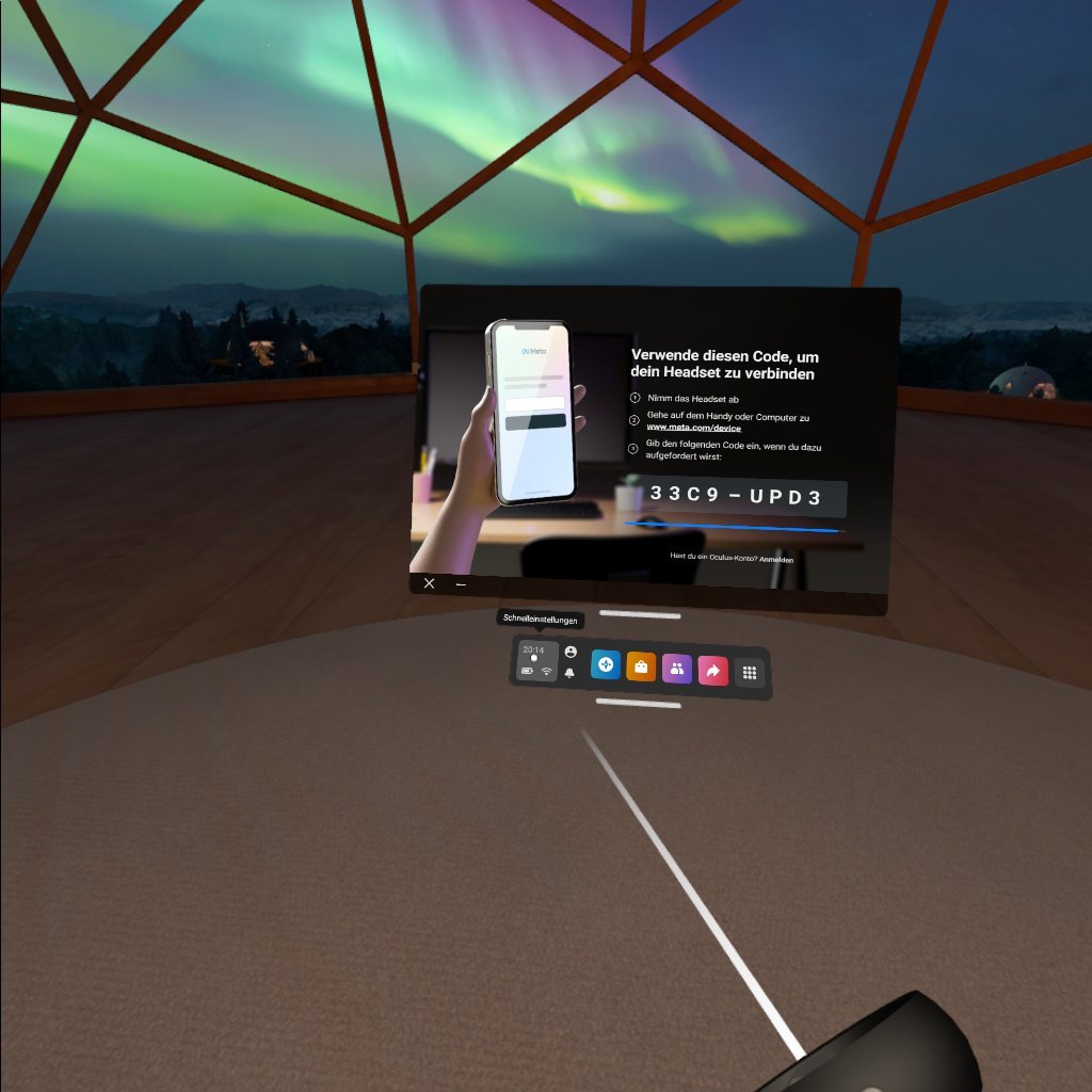

Nach Start/Einschalten der Quest siehst du dieses Bild. Da sind auch die Zahlen/Code den du wohl meinst.
Ignoriere das denn deine Quest ist ja schon eingerichtet.
Du klickst unten Links auf das Feld Schnelleinstellungen wo ich auch hin zeige, dann öffnet sich das Zweite Feld/Bild/Fenster oder wie man das auch nennen soll.
Hier das Zweite. Da klickst du auf Quest Link, auch kannst du hier deinen Router sehen wo deine Quest angemeldet ist, dann kommt das Dritte Fenster.
Hier das Dritte. Deine Quest erkennt deinen Rechner und auch QuestLink und du drückst auf Starten. Das war es. Danach bist du im Üblichen Menü der Quest mit deinen Apps usw.
Der Code den man angezeigt bekommt denke ich ist wenn man sich mit Handy verbinden will, aber das wollen wir ja nicht.

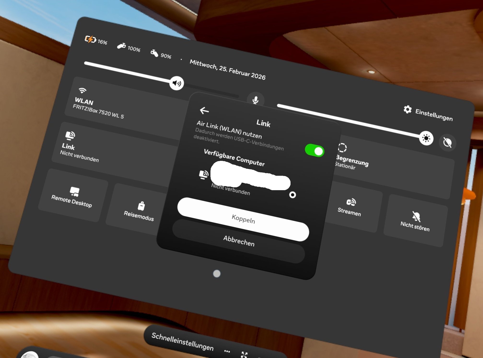

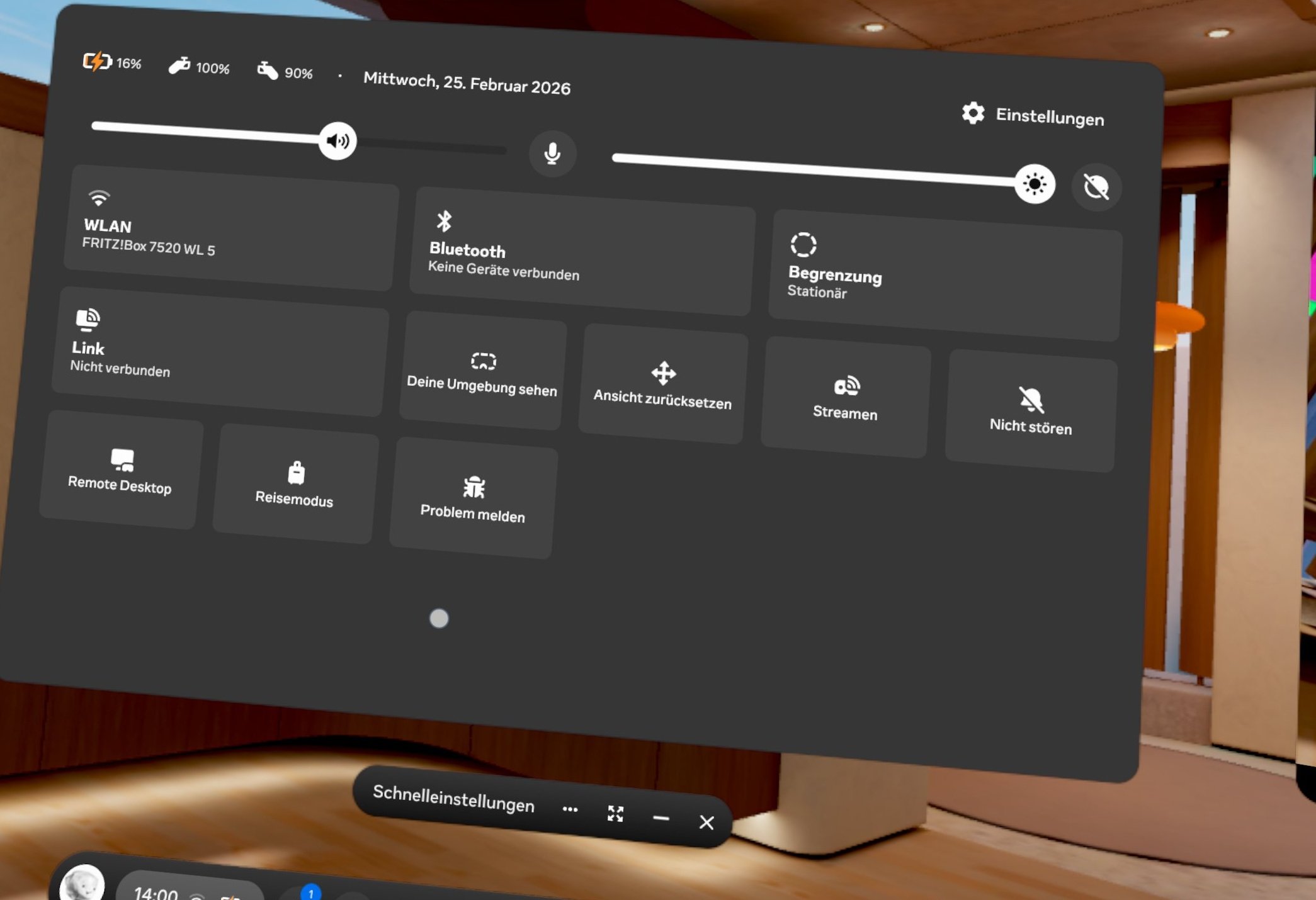

@Farrinah
bei mir sieht es anders aus.
zuerst so:
dann klicke ich auf "Link" und es sieht so aus:

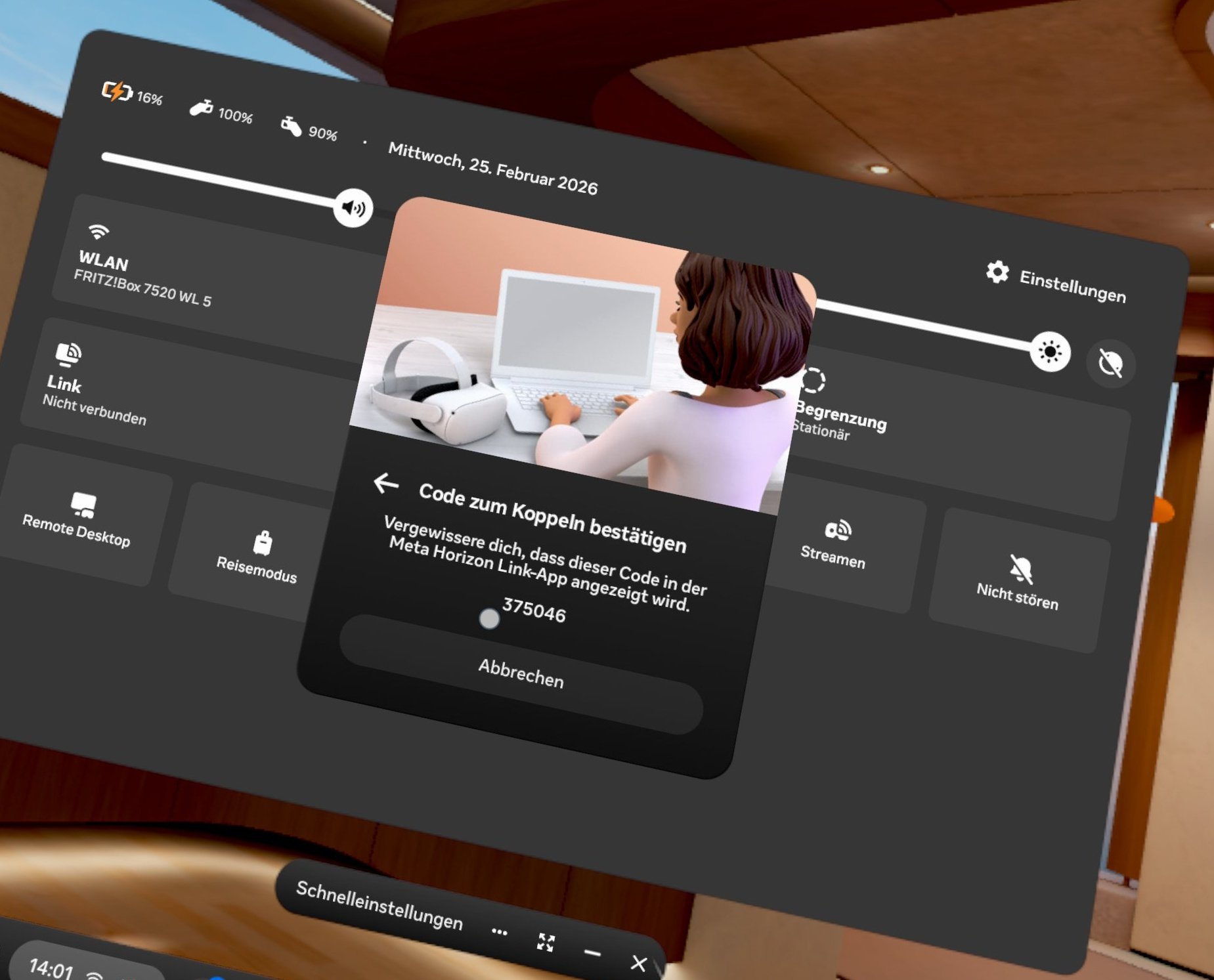

dann auf "Koppeln":
Jetzt Brille abnehmen und am PC bestätigen:

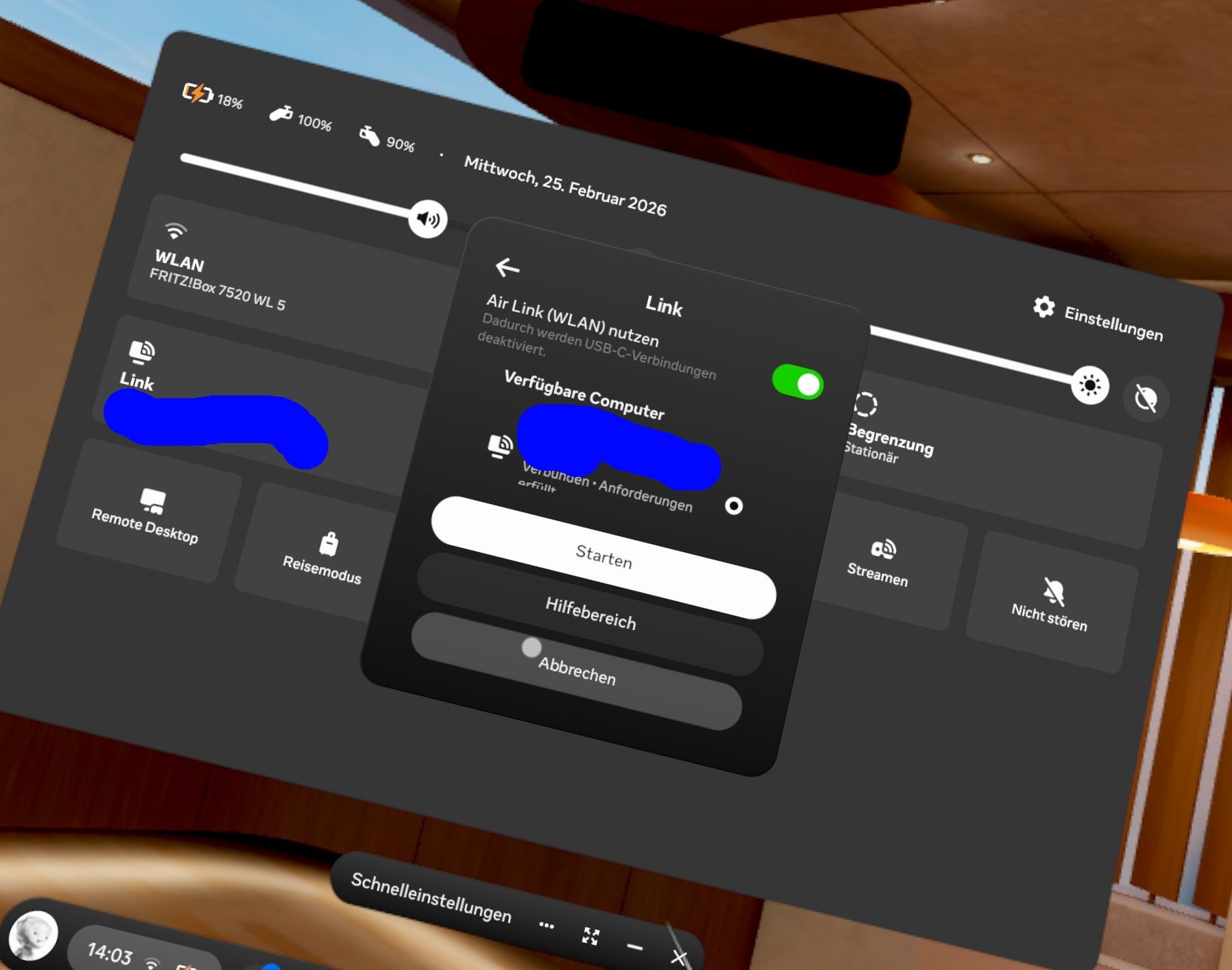

so sieht's danach in der Brille aus:
JJetzt kann ich auf "Starten" klicken und das runde "Kontrollzentrum" erscheint.
Hier kann ich dann bspw. über das Desktop-Symbol meinem PC-Desktio aufrufen

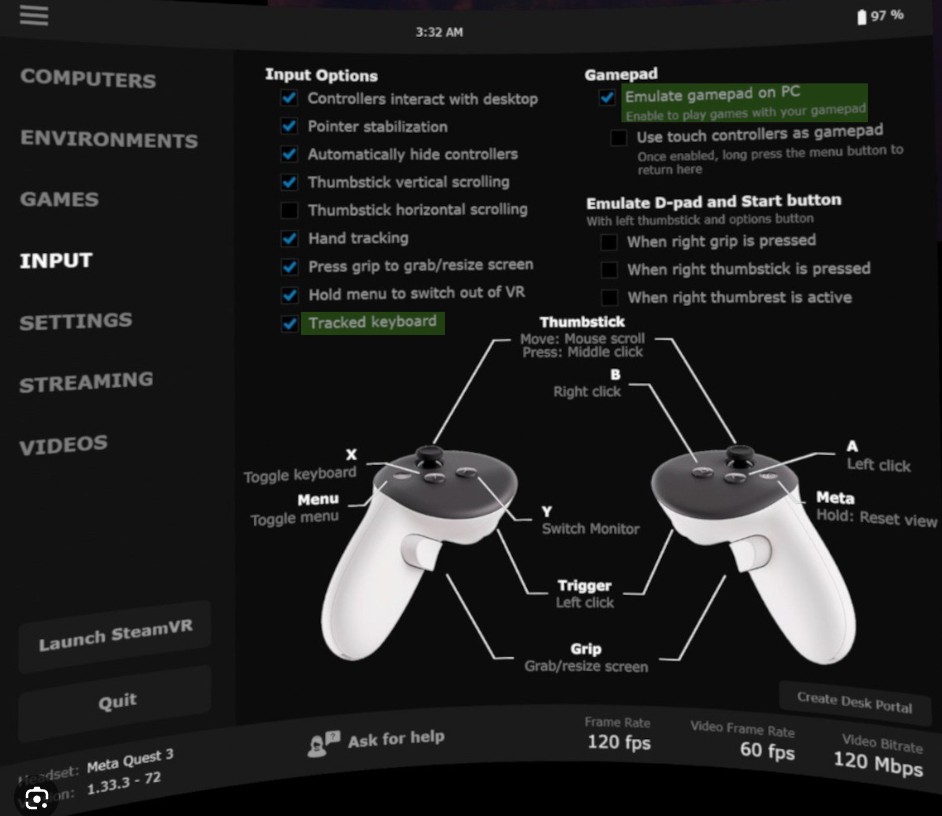

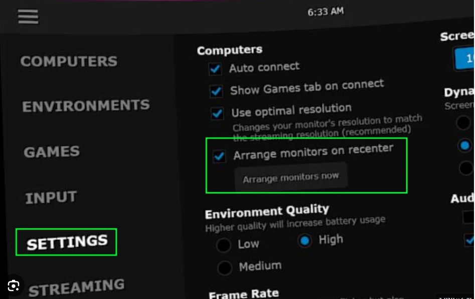

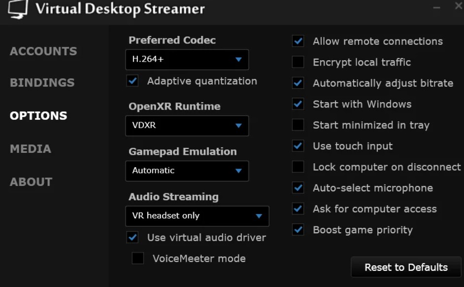

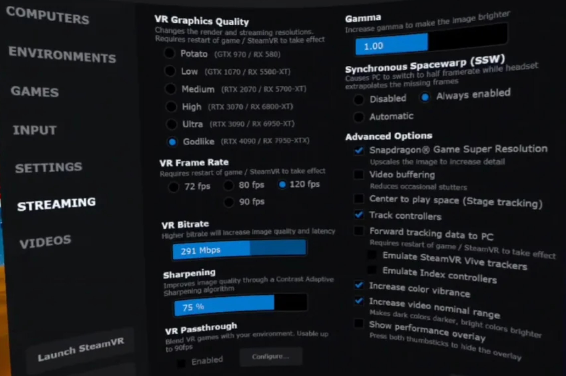

freifacht schrieb:
Was sind denn die zusätzlich möglichen Einstellungsmöglichkeiten, die VR-Desktop bietet, die es unter Meta Horizon Link nicht gibt?
der Streamer der am PC läuft...
und dann
die App die auf der Quest läuft:
SSW, Snapdraongs Game Super Resolution (die auf er Quest läuft ohne den PC zu belasten und Auflösung pushed),
Passthrough, Overlay, Nachschärfen des Bildes, ...etc. etc.
vieles einstellbar (kann man aber natürlich auch alles auf STandard lassen)
Möglichkeiten für die Controller
und wenn man flat zocken will oder Desktop nutzen will:
gibts auch noch eigene Einstellungen
das alles - streamerapp wie App auf der Quest - jederzeit mit Tastendruck erreichbar und einstellbar
die Games starten dann wenn geht auch ohne Steam.. alles in einer Liste, egal ob Steam oder Oculus-PC-Games..
Bildqualität lässt sich sehr einfach beeinflussen und einstellen (und wird von vielen usern als besser als mit Steamlink beschrieben)
und fürs 2D-Gaming: lässt sich der Screen auch besser so einrichten wie man es haben will,
sowie Umgebungen/Hingergrund/passthrough
Schärfe mittlerweile in dem Modus auch sehr gut (sogar über Immersed anzusetzen)

Banned schrieb:
Nee, man muss nur einmal bestätigen klicken. Zur Not im Halb-Blindflug. :D
Ne, bzw. Ja, doch. Man muss immer wieder einen Code neu eingeben.
Jedes Mal, wenn die Quest 2 mit dem PC verbunden wird.
Innerhalb einer Sitzung natürlich nur einmal, aber für jede neue Sitzung erneut.
