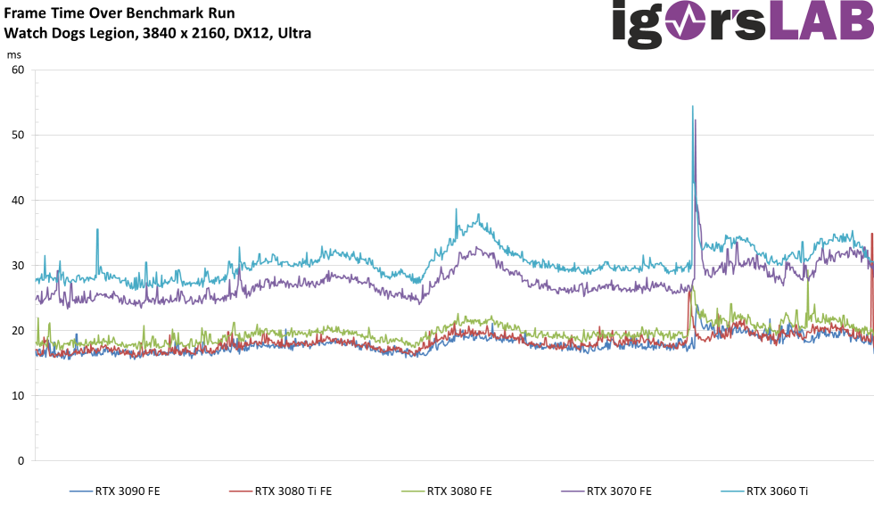

Ja, Frame by Frame sind 11,1ms bei 90Hz Zeit. Selbst wenn du dir selbst eine Benchmarkszene aussuchst, und die Einstellungen so setzt dass du unglaubliche 50% Puffer bzw theoretisch durchschnittlich "135 FPS" hättest, von Frame zu Frame hast du damit nur 4ms Puffer gewonnen, ist nicht viel.
