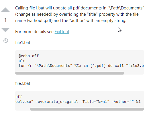

Die funktionierende Loesung per Batch plus ExifTool steht doch hinter dem Link den ich Dir gegeben habe. @Atomteilchen
Die erste Batch durchsucht den angegebenen Pfad nach *.pdf und die zweite Batch ueberschreibt in den gefundenen *.pdf die angegebenen Werte.

Habe exiftool zusammen mit den zwei bat-Dateien eingesetzt und es hat funktioniert. Auch die Dateien in den Unterverzeichnissen wurden bearbeitet. Nochmals vielen Dank für die Unterstützung ;-))
