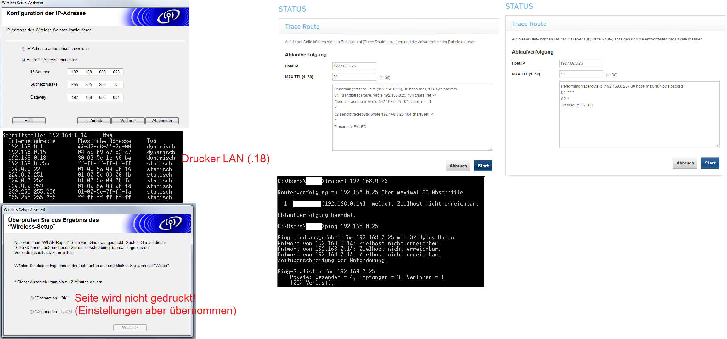

Bitte poste doch hier Bilder.
Welche IP Adresse hast Du im Drucker hinterlegt?
Was zeigt der Router an?
Wie sehen die IP-Einstellungen im Treiber aus bzw. Hat das Setup den Drucker erkannt?
Ich hoffe das reicht dir, weiß nicht genau wie ich den Treiber groß auslesen kann..

Ist die Adresse auch im Brother über dessen Menü eingetragen?
Wie ist die Basisadresse deines Routers bzw. was ist das für ein Router?
Es hilft auch, wenn du weißt, welche IP Adresse dein Rechner bekommt.

Die Adresse, die beim Ping ausgegeben wird: 192.168.0.14

Achso, ja die is 192.168.0.1, und beim Drucker ist die Gatewayadresse genau 192.168.0.1.
Muss beim DHCP etwas eingestellt werden, wenn ich eine fest Adresse hab? Vorallem beim WLAN?

Danke für die Hilfe, aber ich verstehe nicht ganz, wo der unterschied zwischen 192.168.0.2 und meiner 192.168.0.18 für LAN und 192.168.0.03 und 192.168.0.25 für WLAN ist?
Außerdem kriege ich ja nur über die fest zugewiesene IP des LANS überhaupt eine Verbindung zum Drucker, beim WLAN ist dies ja nicht möglich...

192.168.0.2 soll und darf nicht der Drucker sein, habe ich bereits probiert, mein Kollege meinte man könne erst ab .10 vergeben...
Mein PC ist .14, der Drucker ist .18
Die feste IP Adresse konnte ich auch bei der Kofiguration über den PC festlegen, wie gesagt habe ich sie auf .25 festgelegt, was mir auch am Drucker angezeigt wird.
Ich kann jetzt auf die Weboberfläche des Druckers zugreifen aber leider kann ich damit immer noch keine Verbindung zum Netzwrk aufbauen..
