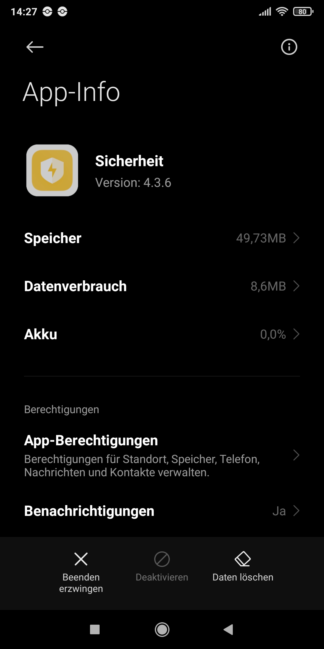

kannst du zufällig nen screenshot davon zeigen weil unter app -> app sicherheit finde ich irgendwie nichts in die richtung.
Nein, kann ich nicht da ich den Fehler am heutigen Abend am Handy meiner Mutter behoben habe ;-) Bei APPS und APPS VERWALTEN einfach nach Sicherheit suchen. In den Eigenschaften der App dann nach ganz unten Scrollen und besagten Punkt auswählen. So viele Auswahlmöglichkeiten gibt es dort ja nicht. Wer suchet der findet ^^
Ah ok unter Apps verwalten gibt es sicherheit auch, ich war unter system-app Einstellungen. Und während ich da nichts sehe wegen Updates, hat Daten Löschen geholfen wie es aussieht. Zumindestens springt momentan nichts mehr auf.
Danke bei mir war es auch ganz unten in der Mitte zu finden , wo auf den Bild 'deaktiviert' jetzt steht, da stand letzte Aktualisierung beenden oder so ähnlich , da hab ich drauf gerückt und seid dem ist die Fehler Meldung weg . Danke für die Hilfestellung . Screenshot_2020-11-22-14-27-12-170_com.miui.securitycenter.jpg
