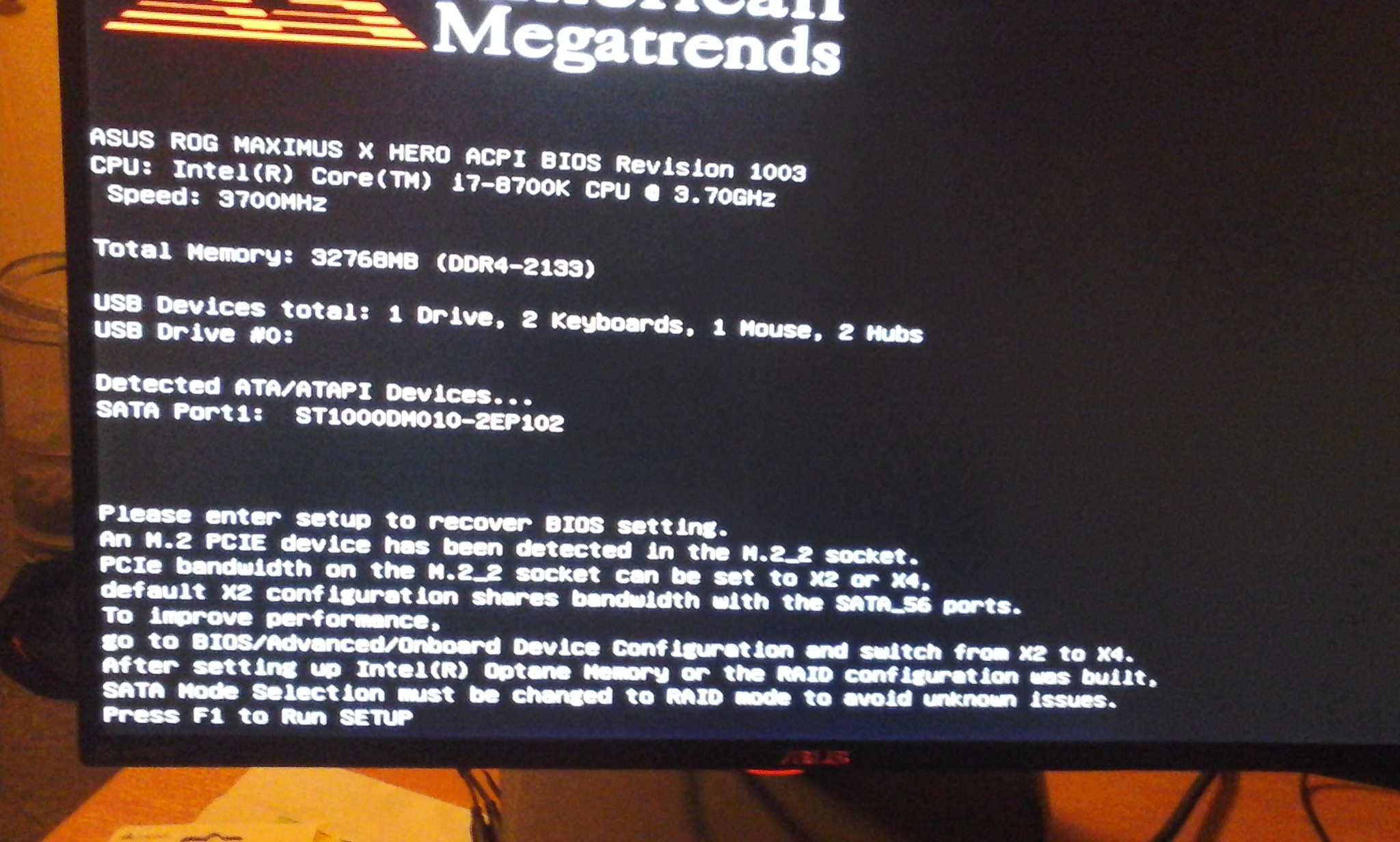

Beim Bios update kam 20180211_213910.jpgnur diese Meldung-

Im Bios den M.2-Port auf X4 stellen, damit die SSD die volle Bandbreite bekommt sagt die Bios-Meldung. Das würde ich an Deiner Stelle auch machen. Da Du keine Optane hast, kannst Die die Meldung über Optane-Memory ignorieren.

Beim Bios update kam nur diese Meldung-Anhang anzeigen 666801
Ok habe ich auch so gemacht.Danke.
