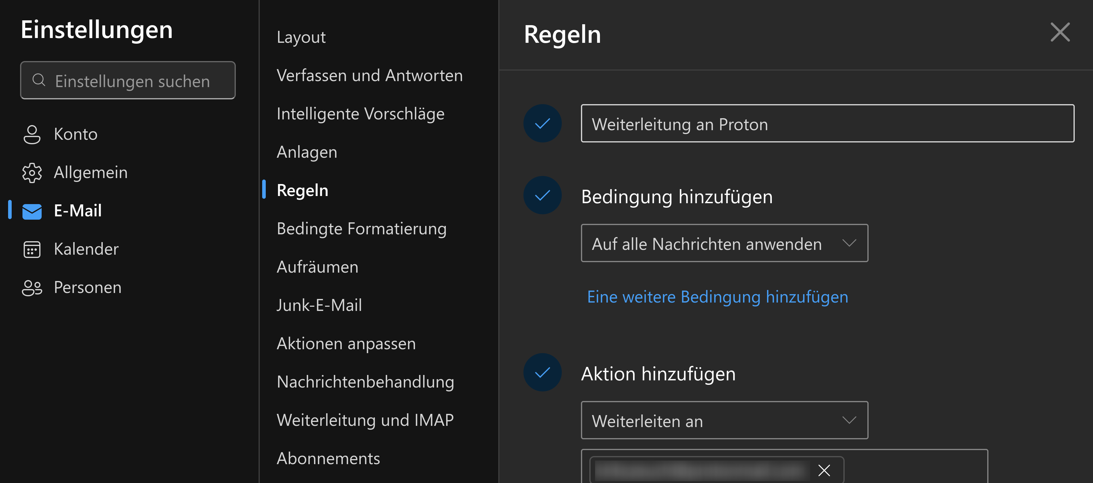

Wenn eine Mail automatisch als Junk eingestuft wird, dann wird sie nicht weitergeleitet.
In der Weiterleitungsregel ist eingestellt, dass sie auf alle Mails angewandt werden soll. Eine Junk-Mail gehört da offenbar nicht dazu.
Eine Bedingung, die sich explizit auf Junk-Mails bezieht, gibt es da nicht.

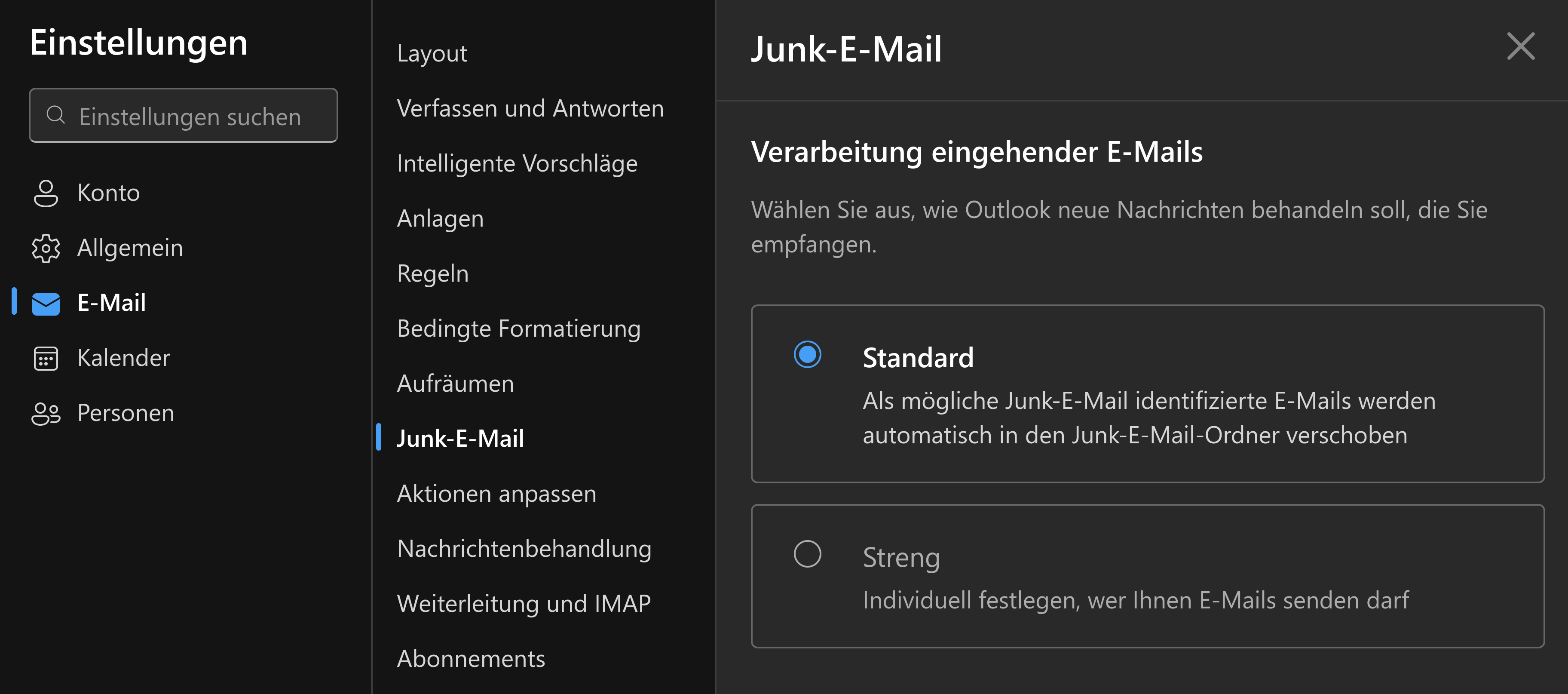

Den Junk-Mail-Filter kann ich nicht abschalten.

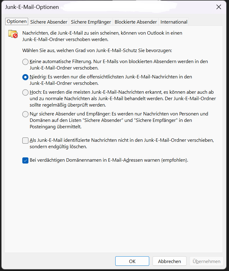

Vermutlich nichts, im echten Outlook mit Exchange Konto kann man den Junk Filter komplett deaktivieren:
Edit: Ah was wäre mit einer weiteren Regel die Emails aus dem Junk Ordner weiterleitet?

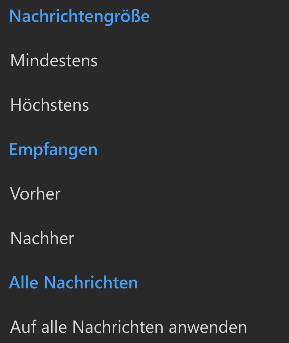

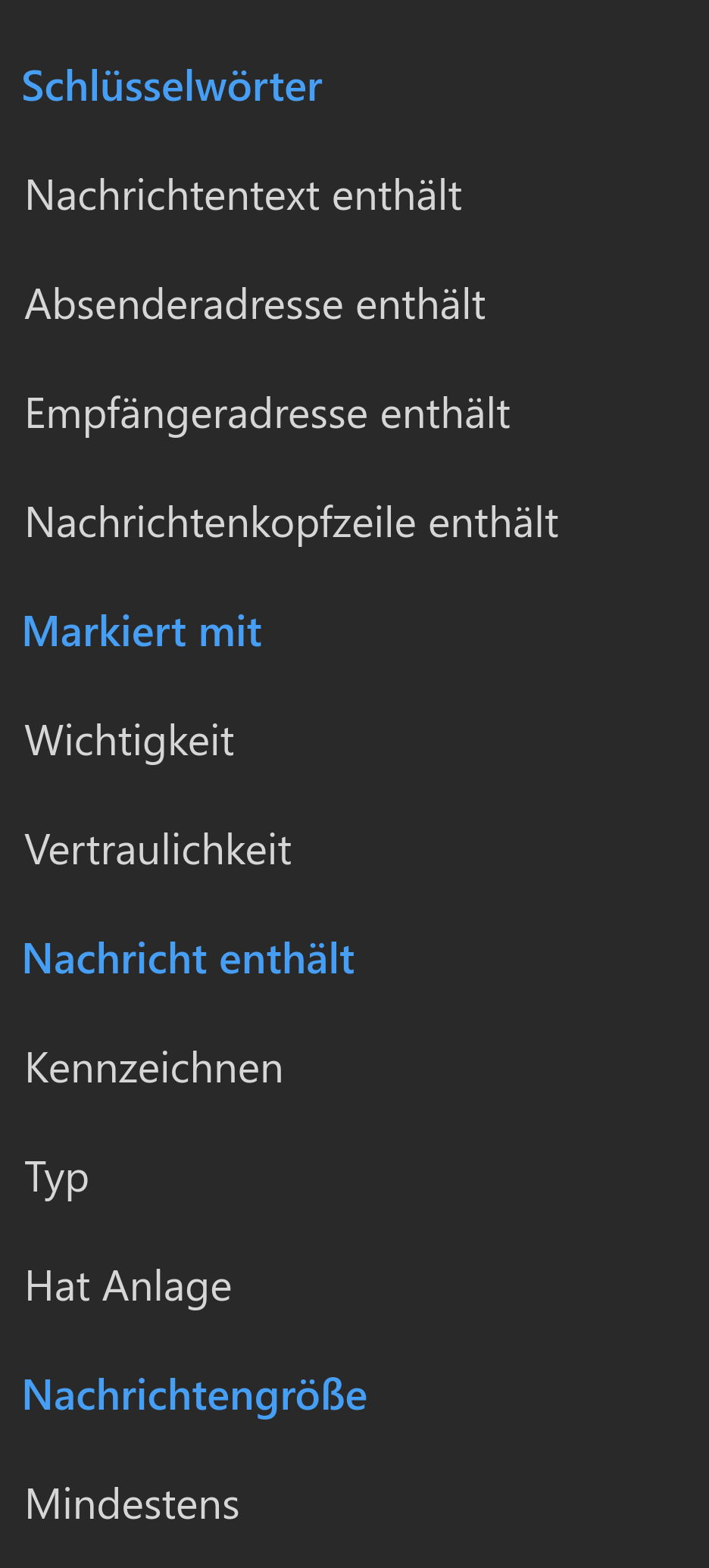

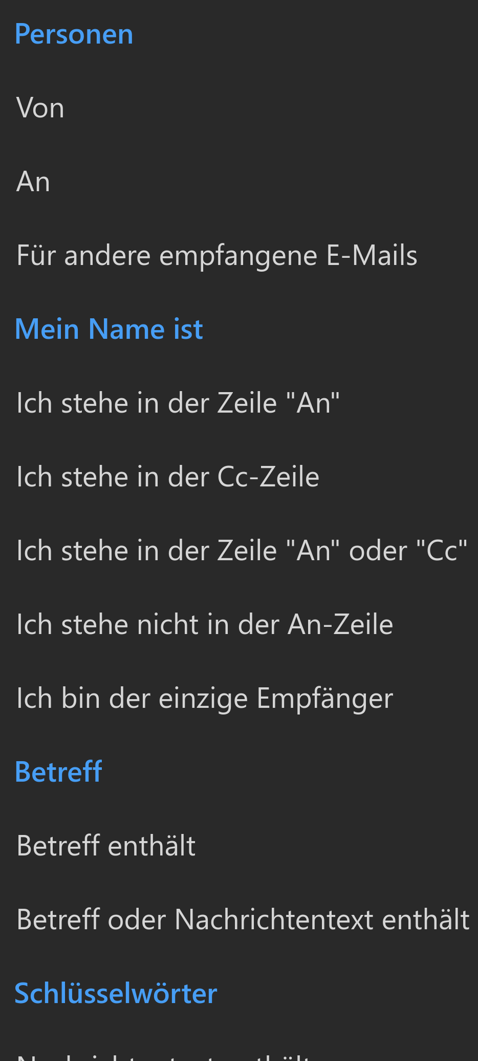

Wie geschrieben, in den Bedingungen kann ich nichts in Richtung Junk auswählen:
"Für andere empfangene E-Mails" bezieht sich auf konkrete Mail-Kontakte im Adressbuch. "Kennzeichen" und "Typ" beziehen sich nicht auf die Junk-Einordnung.

die junk einstellungen, wenn es sie gibt, müssten wahrsch ganz woanders sein, nicht bei den filter regeln zu denen der junk gar nicht erst hinkommt
bei andern anbietern ist es auch oft möglich das mit sieve zu machen, wenn nicht mit dem baukasten dann von hand, aber ms hat da ne eigene lösung
@kieleich
Den Junk-Filter habe ich im ersten Post gezeigt, das zweite Bild. Ich kann da nichts weiter einstellen.
Ja OK dann wirds da keine Möglichkeit geben
es sei denn du kannst bei "Streng" noch alles auf die Whitelist setzen und das junk somit hintenrum deaktivieren. aber es klingt so als würden da, keine wildcards unterstützt werden also %@% freischalten geht nicht
