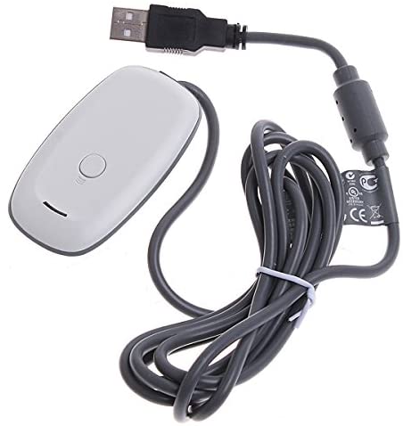

ich habe mir den neuen Xbox Controller im Forza Horizon 5 Design gekauft. Nur leider erkennt der Adapter den Controller nicht. Bei den "normalen" schwarzen 360 Controllern klappt die Verbindung wunderbar.
Gibt es eine Möglichkeit auch die neueren Controller und die 360 Controller zusammen an einen Adapter zu verbinden oder brauch ich für die neure Generation jetzt einen Extra Adapter? Bitte am besten mit einem Link :)
Mit USB C Kabel klappt es wunderbar. Ich nutze Windows 10.

Die Xbox 360 Controller funktionieren mit einem proprietären Protokoll das anscheinend auf WLAN basiert.
Die neuerer Controller (one und series) funktionieren mit Bluetooth. Der Wireless adapter für die 360 Contoller ist somit nicht kompatibel.
Kauf dir einen Bluetooth Adapter für ein paar Euro. Damit sollte es klappen

Ja die funktionieren zusammen man braucht aber sowohl einen XBox360 Adapter als auch einen der neuen Adapter, welche gleichzeitig am PC angeschlossen werden müssen.
Ich muss aber sagen das gerade die alten Adapter selten und teuer geworden sind. Auch die Haltbarkeit ist nicht so gut, mir sind in den letzten 5 Jahren 3 Stück ohne Vorwarnung kaputt gegangen.

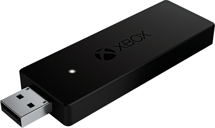

Auch die aktuellen Controller verwenden in Verbindung mit Xbox bzw. dem Stick ein proprietäres Protokoll und haben damit eine deutlich niedrigere Latenz. Bluetooth ist quasi nur Backup und kam erst mit der Xbox One S/X.
Weiters kannst du den Controller auch einfach mittels USB-C Kabel am PC anschliessen.
Die aktuelle Generation des Adapters ist auch deutlich kleiner als die abgebildete:
https://www.xbox.com/en-GB/accessories/controllers/xbox-wireless-controller-adapter-win10
