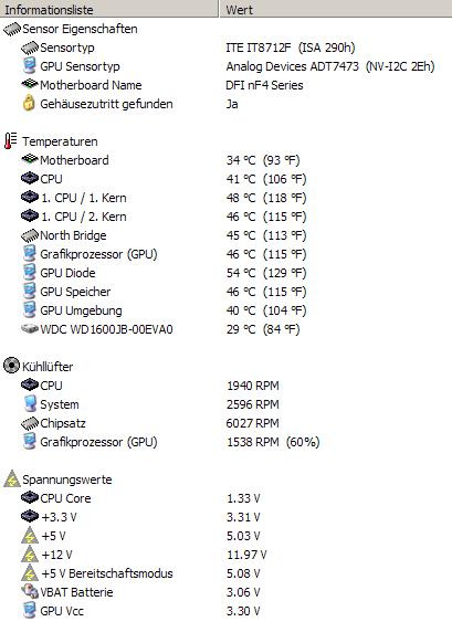

Hier die Idle Temps und die sind mehr als Mieß bei dem Standardtakt.

Würd sagen der Wert ist ganz normal für den CPU Kühler. Mit wie vielen Umdrehungen läuft er bei dir?
Laut Everest und Smartguardian mit 1940 Umdrehungen. Habe den Zalman ohne die Lüftersteuerung auf dem Board eingesteckt. Sollte auf Voller Pulle laufen..
