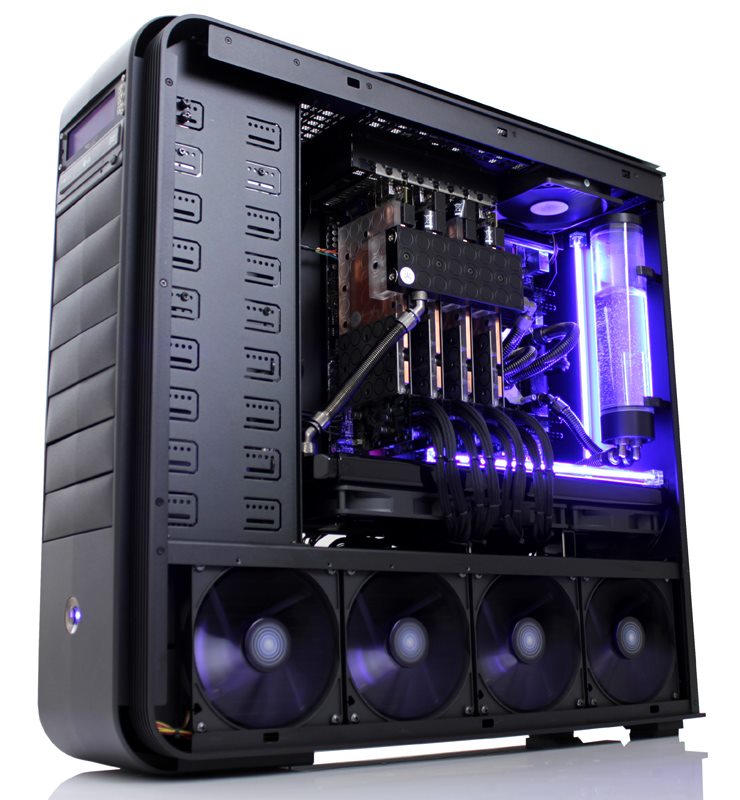

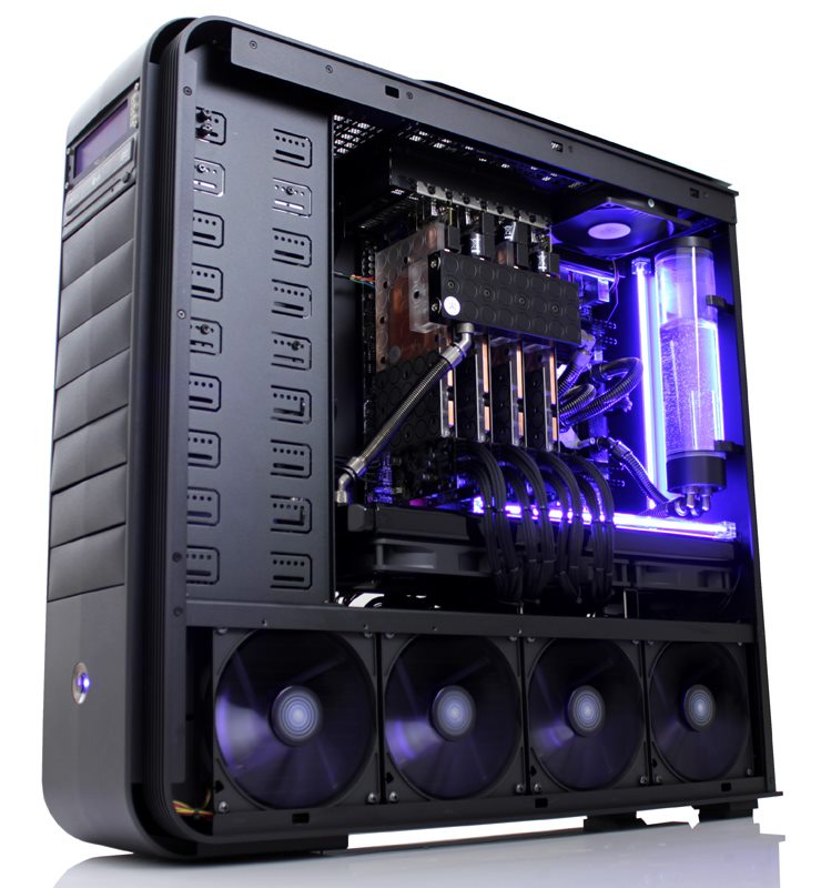

2. Ausstattung: An der Stelle sei darauf hingewiesen, dass wir als MIFcom jeden Auftrag nach Kundenvorgabe erledigen. Das System gibt es nicht nur so, wie hier vorgestellt, es kann in (fast) jeder gewünschten Konfiguration hergestellt werden.
Hier ein Bild von diesem System mit 3x GTX Titan, dessen Fehlen hier oft bemängelt wurde. Bei einem 1500W Netzteil kann man eine Dual CPU und 3-Way SLI mit 3x GTX Titan realisieren. 4x GTX Titan werden von NVIDIA auch gar nciht offiziell freigegeben. Technisch läuft das, haben wir ausprobiert. 4x Titan gehen jedoch nur mit einer Single CPU. Sonst macht das Netzteil nicht mehr mit, man braucht 2 Netzteile, was die Sache noch komplizierter macht.
Die abgestimmte und aufwendige Wasserkühlung sollte hier auch nur zeigen, dass man so ein System extrem gut und leise kühlen kann, sodass die Geräuschkulisse die eines normalen High End PCs kaum übersteigt. Aber auch hier sei gesagt, dass es auch ohne Wasserkühlung geht usw.
Die gesamte Form und Ausstattung daher bitte nur als Beispiel betrachten.

Hier mit 3-Way SLI GTX Titan, wie angefragt ;)

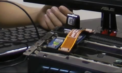

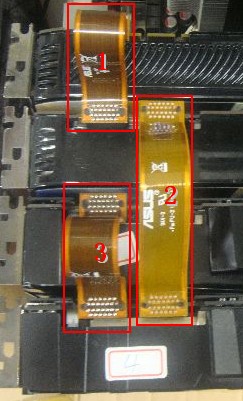

ich würde ja gerne von euch wissen, wie sich die Unterschiede bemerkbar machen, wenn man statt dieser Platinen-Bridge für "4-way-sli" bzw. quad-sli die Karten so, wie auf dem beigefügten Foto für "4-way-sli" koppelt. denn ich verstehe unter 4-way-sli einen Ringbetrieb der 4 karten. das Sli mit der Platinenbridge ist ja eigentlich "nur" ein quad-sli, da es im Prinzip nur zwei dual-gpu karten nachahmt.
zu diesem Sachverhalt suche ich schon eine gefühlte Ewigkeit nach belastbaren Tests bzw. Aussagen. meine Versuche waren leider noch zu Zeiten der GTX285 und So1366 mit dem Asus "P6T7 WorkStation SuperComputer". ich bekam zwar die 3 Flexbridges für ein quad-sli mitgeliefert, jedoch eine 4. gaaaanz lange für die Verbindung von Karte 4 zurück zu Karte 1 habe ich nie auftreiben können.
quad-sli:
4-way-sli:
ich bin gespannt wie ein Flitzebogen, was eure Tests ergeben ... das MPech

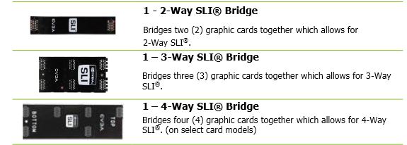

@MahatmaPech:
Ganz richtig, unter 4-way SLI versteht man den Ringbetrieb von den 4 Karten. Die 4-Way-SLI Brücke von EVGA SR-X ist entsprechend aufgebaut. Wenn man die Karten (mit anderen Brücken, wie in deinem Bild) als Quad-SLI miteinander verbinden würde, dann würde man damit quasi 2x Dual-GPU Karten simulieren, bzw. die Software würde mit den 4 einzelnen Karten wie mit 2 Dual-GPU Karten umgehen. Bei Quad-SLI vergibt die Software dann 2 Aufgaben an je 2 GPUs, und 4-Way üblicherweise 4 Aufgaben an je eine GPU. Bei Spielen macht es in der Regel weniger als, also nur Paar Frames Unterschied. Bei Tesla oder anderen GPU Rechenleistungen (Adobe bspw.) macht es z.T. aber schon ein gutes Stück mehr an Unterschied aus. Sprich, alle 4 Karten arbeiten zwar in beiden Fällen mit der Anbindung die das Board bereit stellt aber die GPUs bearbeiten nur das was die Software Ihnen zu verarbeiten gibt, bei einem Quad-SLI geht die Software von weniger potential aus als bei 4-Way im Bereich der unabhängigen Berechnung = parallele Aufgaben. Daher hat ein 4 Way mehr Dampf, passende Software vorausgesetzt.
Evtl. können wir es mal nachtesten wenn wir eine entsprechende Konfiguration im Aufbau haben.

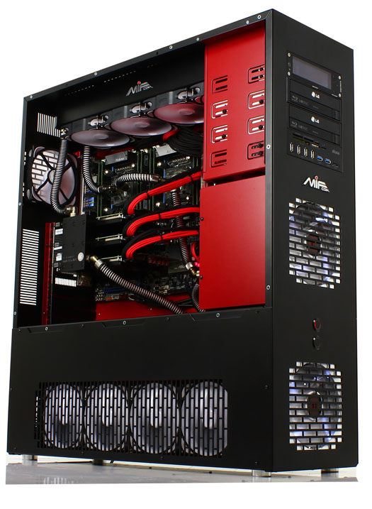

Wir hatten kürzlich ein WaKü System mit 4x HD 7970 als AMD Overkill aufgebaut, aber mit einem i7-3960X Prozessor ;) Die Opterons sind leider nicht so gefragt.
SLI Brücken:
AMD Overkill:

Ganz richtig, unter 4-way SLI versteht man den Ringbetrieb von den 4 Karten. Die 4-Way-SLI Brücke von EVGA SR-X ist entsprechend aufgebaut. ...
danke für die prompte Antwort. ohne widersprechen zu wollen sieht die verwendete und hier nochmals von Ihnen verlinkte "4-way-sli"-Platinenbridge jedoch eher nach einer "Quad-SLI"-Bridge aus?! ich habe noch nirgends eine Platinenbridge für echten Ringbetrieb gesehen. nur diese "hardwired"-Varianten für Quad-sli.
die 4-way-Ringverbindung habe ich auch nur in dem einen Video von Asrock (dem ich meine Abbildung entnahm) gesehen/gefunden.
in Bild 24 des Artikels ist eindeutig zu erkennen: ihr habt da eine QUAD-Bridge verwendet. und keine 4-way-Bridge mit Ringverbindung. Wo ist denn dann die SR-X bridge für die Ringverbindung? kann ich die bitte bekommen? oder habt ihr evtl noch eine normale flexible Sli-bridge für einen 7-slot-abstand in eurem fundus? (also eine SLI-Bridge für zwei Grakas, aber so lang wie die hardwired QUAD-SLI-Bridge?) damit könnte ich dann auch endlich mal ... :D

Sieht schick aus, auch, dass die Wasserkühlung intern verbaut wurde. Ist ja auch krass wie doll die 7970 davon ziehen in Games teilweise. Würde mich wirklich über einen Spieletest zum AMD-Overkill-PC freuen^^
