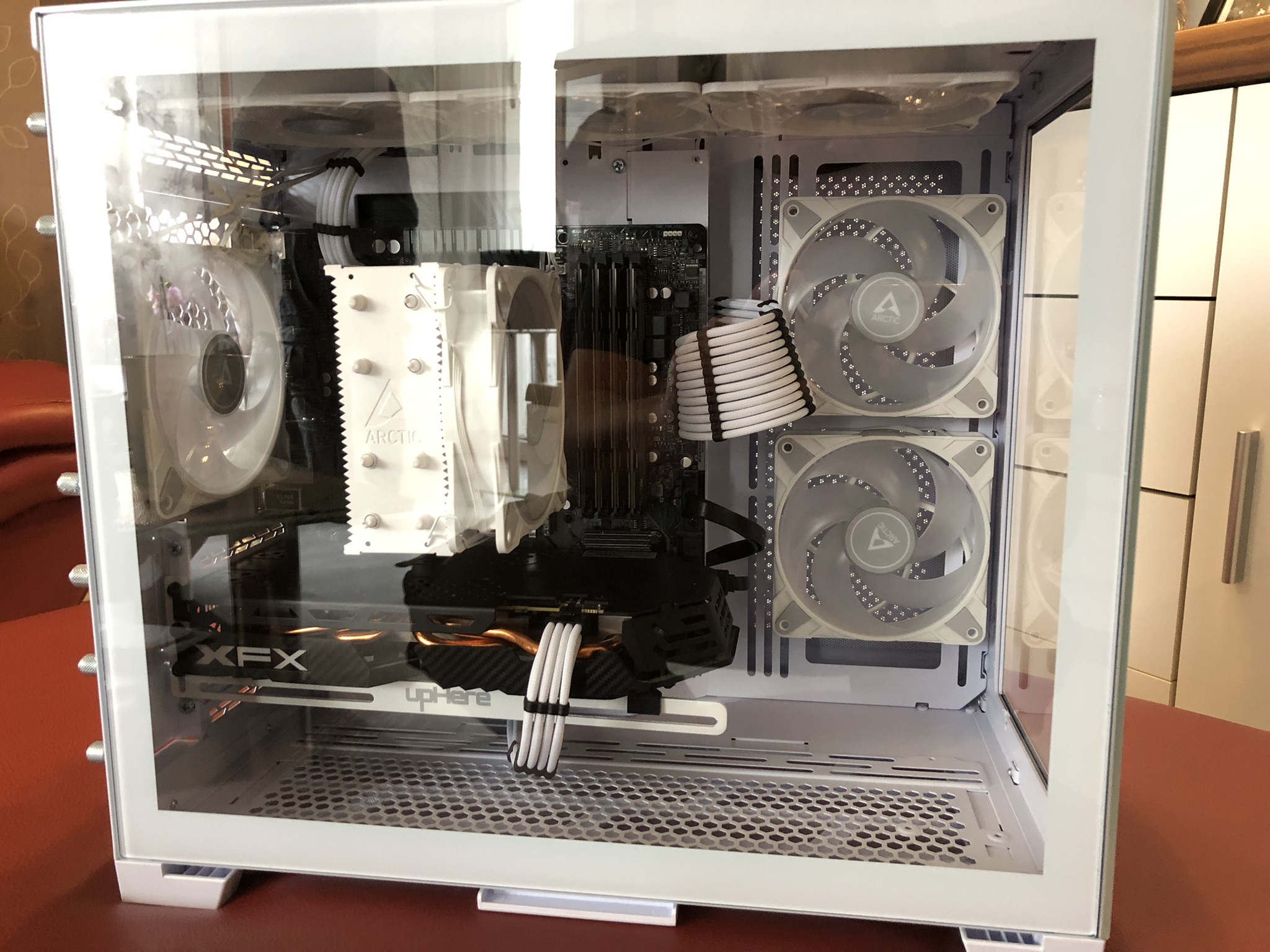

Das Intertech IM-1 sieht ebenfalls ok aus
http://geizhals.at/eu/2545833
Die 6900XT ist 267mm lang
Ich plane aktuell mein System in das Gehäuse umzuziehen und dabei ein paar Komponenten zu tauschen. Es ist das kleinste mir bekannte Gehäuse mit mATX Mainboard und ATX PSU Kompatibilität und im wesentlichen eine leicht vergrößerte Kopie des Cooler Master NR200.
Die 6900xt passt jedenfalls rein, du solltest beim Luftkühler auf die 155mm maximale Höhe aufpassen (Arctic Freezer 34 sports mit 157mm scheint gerade so noch zu gehen). Eine 3,5'' HDD sollte noch passen trotz ATX PSU. Wenn du zusätzliche 120mm Lüfter verbaust, dann kaufe gleich die Slim Variante.
Empfehlung: Schau mal auf reddit vorbei, da gibt es jede Menge Builds in dem Gehäuse in den Subreddits r/sffpc und r/mffpc. Das Gehäuse wird im Ausland auch unter den Namen SAMA IM01 vertrieben.
Das gleiche Gehäuse gibt es übrigens mit Front aus Mesh und USB C Anschluss unter dem Namen FSP CST350 Plus.
