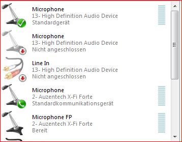

Nunja habe dann mal die Onboard Karte eingeschaltet und dort sehe ich auch nichts .
Sehe nun 3 Mikro eingaenge :

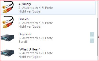

ausserdem noch Standart , Line in , digital in , What u Hear und Auxiliary die ich schon alle durchprobiert habe wovon aber keins Funktioniert .
So siehts immoment bei meinen Aufnahme geraeten aus :

drei Mics tauchen auf weil: du a) den Onboadsound aktiviert hast, b) einmal die Soundkarte selber und c) das Frontpanel. Deaktivier dei Onboardkarte und und aktivier als einziges Standardgerät entweder die SK oder das Frontpnael der SK (jhe nachdem wos drin steckt)

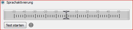

ach ja evtl ist das hilfreich :
Wenn ich im Ts test den test aktiviere und auf einem Channel bin so gesprochen wird gibt es meistens Balken als ob ich selbst sprechen wuerde .
Also hier :sprachaktiv.JPG
nur eben mit gruenen Balken ;) !
