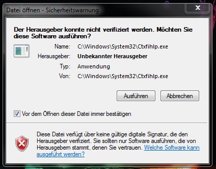

habe mal neu Hochgefahren da kam ne Meldung
kann das damit zusammenhängen ? O-o
Die gezeigte Meldung bekommt man so weg:
1. Haken rausnehmen (sonst wird immer und immer wieder nachgefragt)
2. auf Ausführen klicken (der Datei fehlt eben nur die digitale Signatur. Da spart sich jemand dieses Merkmal, nicht weiter verwerflich solange die Datei aus zuverlässiger Quelle stammt)
Die ctxfihlp.exe gehört zum Creative Treiber.

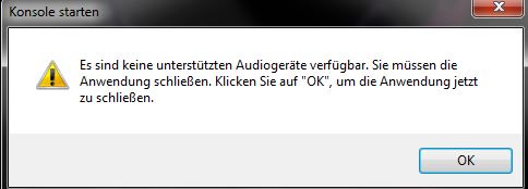

Die Installation hat auch gut funktioniert aber wenn ich die Konsole starten will kommt "Es sind keine unterstützten Audio- Geräte verfügbar.."

Die Konsole ist an ich sehe sie auch kann sie nur nicht starten weil er dann eben sagt ""Es sind keine unterstützten Audio- Geräte verfügbar.."

Also am Treiber selbst scheints nicht zu liegen hab den Original von der cd , den von Auzentech selbst , den Pax treiber und den Daniel K durch ... bei allen das selbe problem sound wird sofort leise und sobald ich etwas einstellen / die Konsole oeffnen will kommt "Es sind keine unterstützten Audio- Geräte verfügbar.."

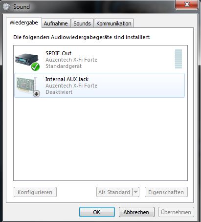

Habe eben den Slot gewechselt und Treiber wieder geladen jetzt gibts folgendes Problem / wieder das alte :
Jetzt wird erst garkein Lautsprecher / headset erkannt .
Ps:Die Basseinstellung ist essentiell da ich sehr viel Musik hoere und auch ein 5.1 System besitze :(
Hab ein bisschen rumgegoogle't und ne loesung (wegen bild 1) gefunden jetzt bin ich wieder bei'm Problem von Bild 2 + Sound leise wie schon vorher beschrieben ..
