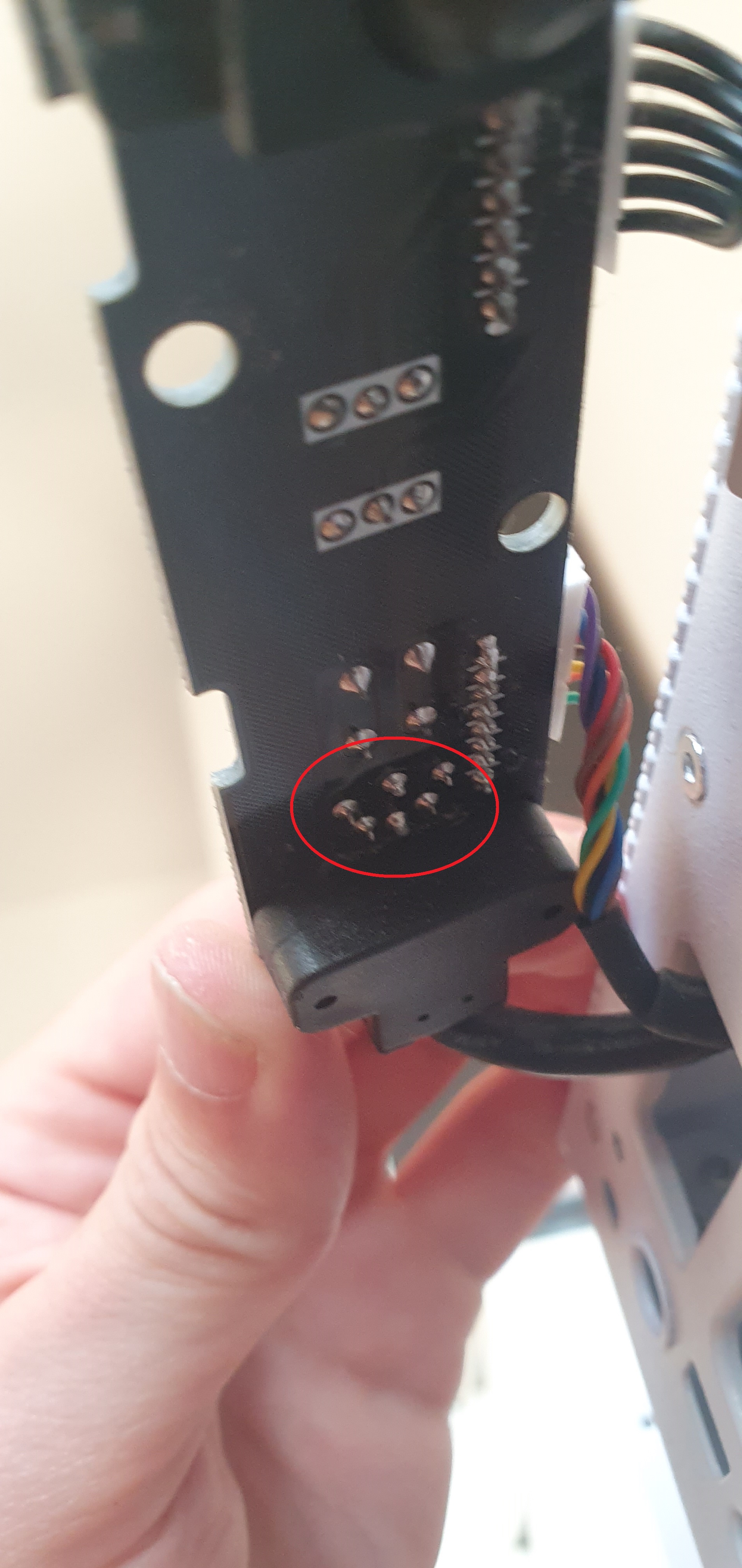

Moin,
Bin übers Headsetkabel geflogen und hab mir den Audioanschluss am Frontpanel geschrottet. Mein MMX300 ist dabei auch kaputt gegangen. Ein richtiger Scheisstag.
Ich finde leider das passende Ersatzteil online nicht. Warte noch auf Antwort vom Lian Li Support. Jemand ne Idee? Umlöten müsste ich sogar hinbekommen.
Grüße
Martin
Gibts aus irgendeinem Grund nirgends. Die Buchse hat 4 Switches/Pole und 6 Pins und sie ist vertikal.
Dabei ist das ein Ding was seit einem Jahrzehnt in allen Handys und PC's(eher selten) verbaut wird.
Es gibt den PJ-358, aber da fehlt ein Pin und ich konnte noch nirgends den passenden finden. Verrückt, man findet alles über den 4 poligen Klinkenstecker, aber nichts über die passenden Buchsen.

Du schaust bei ebay/Ali/was auch immer nach ner 4 poligen Buchse, also einer Kombibuchse.
Also quasi sowas (das passt NICHT!):
https://www.ebay.de/itm/40399096773...VBF2gKXY4hj+9nc8MUwXQBzA==|tkp:Bk9SR8K9x9LCYg
ABER! für Mic UND Kopfhörer. Dann hat das Ding auch mehr Pins.
Doch doch, da is schon ein passender dabei - auf dem ersten Sammelbild der ganz rechts unten ^^
Übrigens will man keine 4-Pol, sondern genau genommen 5-Pol. PJ358: Input L+R (wird meist zu Mono), Output L+R und GND. Die Buchse des Lian Li-Gehäuses hat vermutlich zweimal Masse, was in dem Fall aber unnötig ist.
Eine passende Buchse bei Ali wäre z.B. diese hier:
https://www.aliexpress.com/item/1005003628997482.html

Vielen vielen Dank, das mit dem Tausch werde ich mal probieren, weil das Kunststoffgehäuse auf einer seit angeknackst ist und das Kabel sowieso defekt. Der Klinkenstecker ist in der Buchse gebrochen. Das Kabel gibt es für 30 Pfennig ..äh Euros, als Ersatz auf der Homepage, das Treibergehäuse nicht.
Wenn Lian Li mir kein Ersatzteil anbietet werde ich es mit einer dieser Buchsen vom Typ PJ-358 (schrieb ich oben ja bereits) probieren. Kann mit aber gut vorstellen, dass da noch ein weiterer interner Schalter ist, der der integrierten Soundkarte auf dem Mainboard Infos gibt, z.B. wo(hinten/vorne) und was gerade eingesteckt ist.
Da kann ich dich beruhigen, das funktioniert nicht über eine separate Steuerleitung sondern einfach mittels Impedanzerkennung.
Sobald die Impedanz am vorderen oder aber auch am Mainboard-Anschluss nicht mehr unendlich ist, wird der Anschluss aktiviert.
