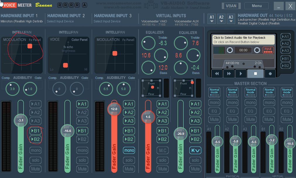

hi, gibt es ein Mikrophon Morph-Tool welches grundsätzlich die Stimme verändert für alle anderen Tools. Also wenn ich das Tool laufen habe, werde alle übers Mikrophon aufgenommenen Klänge in allen alderen Programmen verändert? Beispielsweise stelle ich in dem Tool ein, dass es die Mitten anhebt, und in MS Teams in einer Videokonferenz sind dann die Mitten auch angehoben.
Danke, also die Modulation erfolgt über dieses Feld oben links. Da gibt es so 3 Felder, die man mit rechtsklick verändern kann. Darunter sind auch noch 2 Kreise.
Damit es funzt musste ich B1 und B2 anklicken unte beim Mikrophon. K.a. wofür das steht.
Ich hatte mir noch so Optionen wie Rauschen oder Knacksen einbauen gewünscht. Gibt es Plugins dafür oder fällt noch Jemandem ein anderes Tool ein?

Ich empfehle dringend das Studium der Anleitung. :)
Rauschen oder Knacksen ala Vinyl geht mit VST Plugins, die gibts meist kostenlos. Dazu muss man das Signal (wahlweise B1 oder B2) in Audacity rein-routen, dort wie gewünscht verändern und wieder auf die Inputs (AUX oder VAIO) routen, von dort dann wieder auf A1.

Hallo Julia,
hast du dir die Anleitung zu diesem Mixer überhaupt durchgelesen? Da steht alles drin. Der Mixer ersetzt komplett den Windows-Audio-Treiber wenn man es richtig macht. Du musst nur verstehen was wo rein geht, wie du es weiterleitest und wo es raus kommt. Nennt sich Signalweg. Die Anleitung zeigt dir auch wie du es für TS, Skype und Discord einrichten kannst. Dort ist auch aufgeführt wie du das Monosignal des Mikrofons als Stereosignal auf die Lautsprecher, bzw die Ausgabe leitest. Tipp: du musst das Micro im Eingang auf mono schalten.
