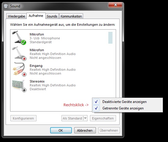

In der Taskleiste im Infobereich (neben der uhr) ist ein Lautsprechersymbol -> Rechtsklick darauf, dann linksklick auf Aufnahmegeräte, mach davon mal nen Screen bitte, sollte so ungefähr aussehen:
Bei XP Pro sieht das ja etwas anders aus aber soweit ich weiß müsste das, dasselbe sein wie bei mir Audio/Stimmaufnahme da gibt es jeweils die Option Erweitert wo glaube Mikros angezeigt werden? Auf jeden Fall ist "Erweitert" grau unterlegt eventuell nimmt der PC die Mikros nicht als Mikros war? Hab trotzdem mal die Ansicht hochgeladen.
Ist genau wie bei der Aufnahme Lautstärke Regelung die ist auch grau unterlegt und man kann die Regler nicht verändern usw. Und ja zuletzt habe ich per Skype gecamt und dort funktionierte das Mikro auf jeden Fall noch 2 Tage darauf habe ich die Treiber aktualisiert. Ich versuch mal die Treiber zu löschen und die alten von der Mainboard Disc drauf zu spielen aber wäre komisch wenn die offiziellen aktuellen Treiber nicht gehen? Oder aber es stimmt doch was nicht mit der Onboard Karte.
