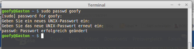

Habe es jetzt gerade nochmal getestet. Bei mir funktioniert es mit sudo passwd BENUTZERNAME ohne Probleme - egal wie kurz das Passwort ist. Meine common-password schaut wie deine im ersten Beitrag aus.
Hier noch ein screen. Wie schaut denn die Terminal ausgabe bei dir aus?
@GoofyGaston: Die Ausgabe sieht bei mir genauso aus. Das Passwort ist dennoch nicht das neue kurze, sondern immer noch das alte lange. Es sieht also im ersten Moment so aus, als hätte man im Terminal das Passwort erfolgreich auf das kurze geändert. Dem ist aber nicht so.
