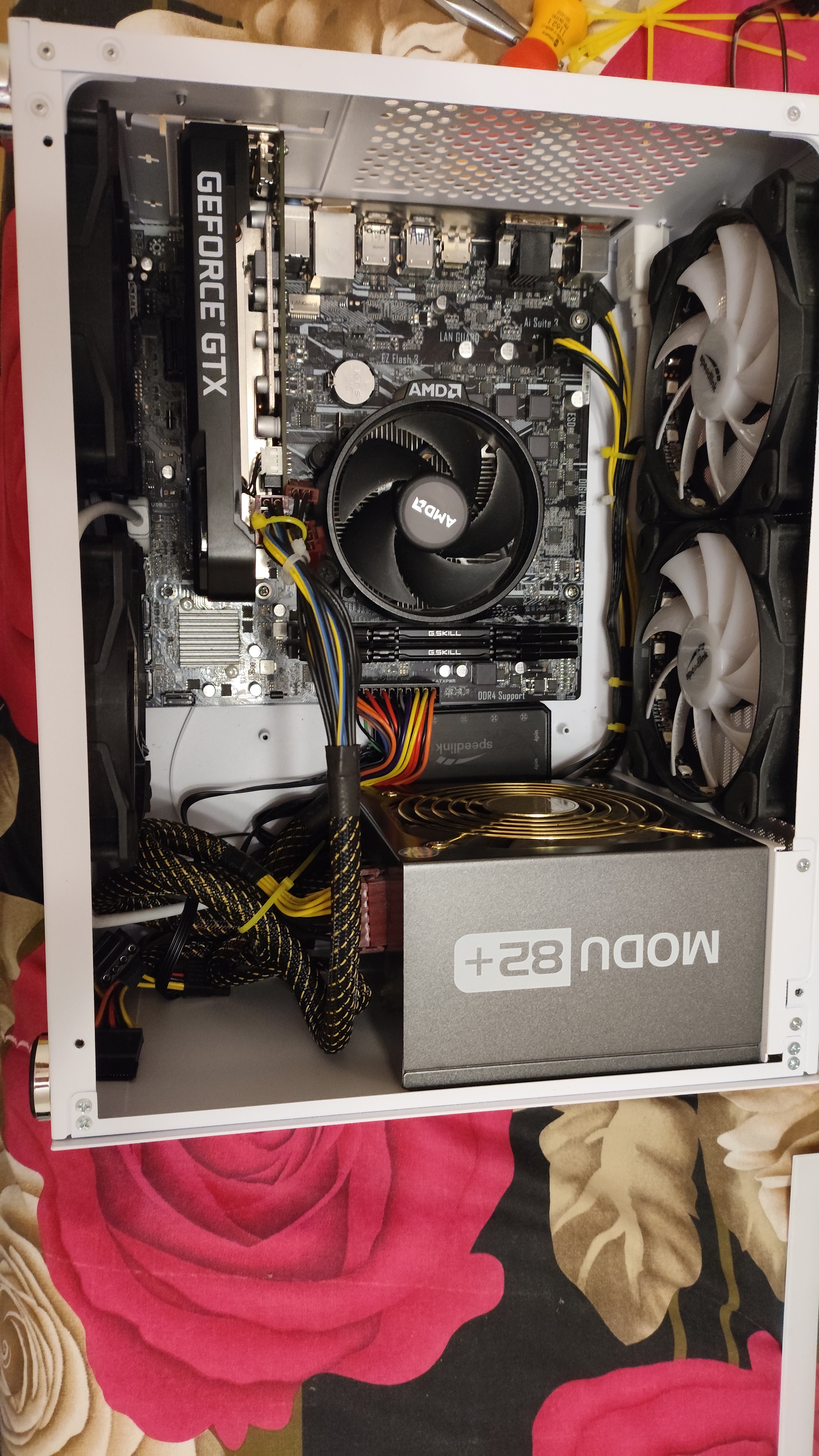

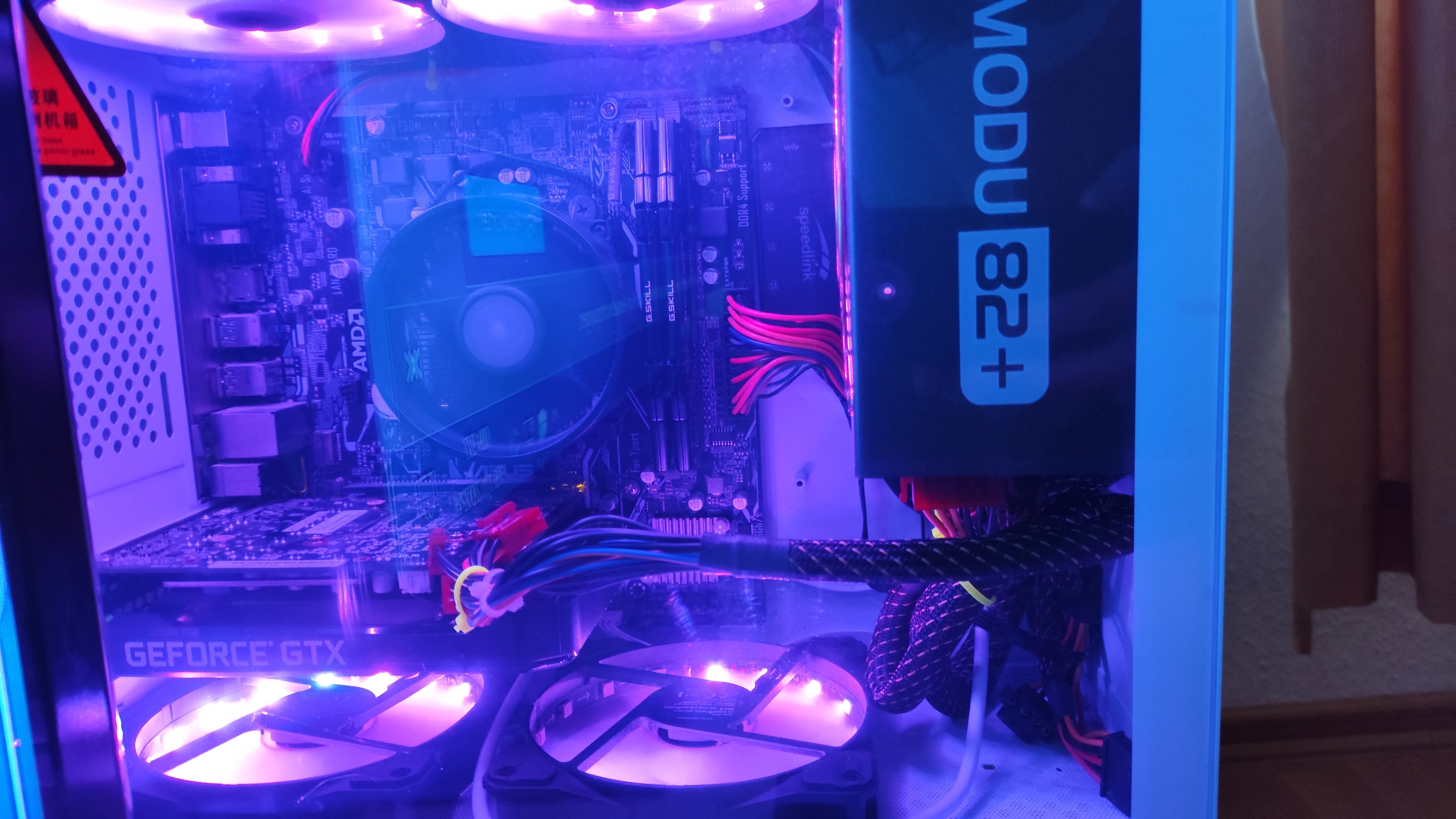

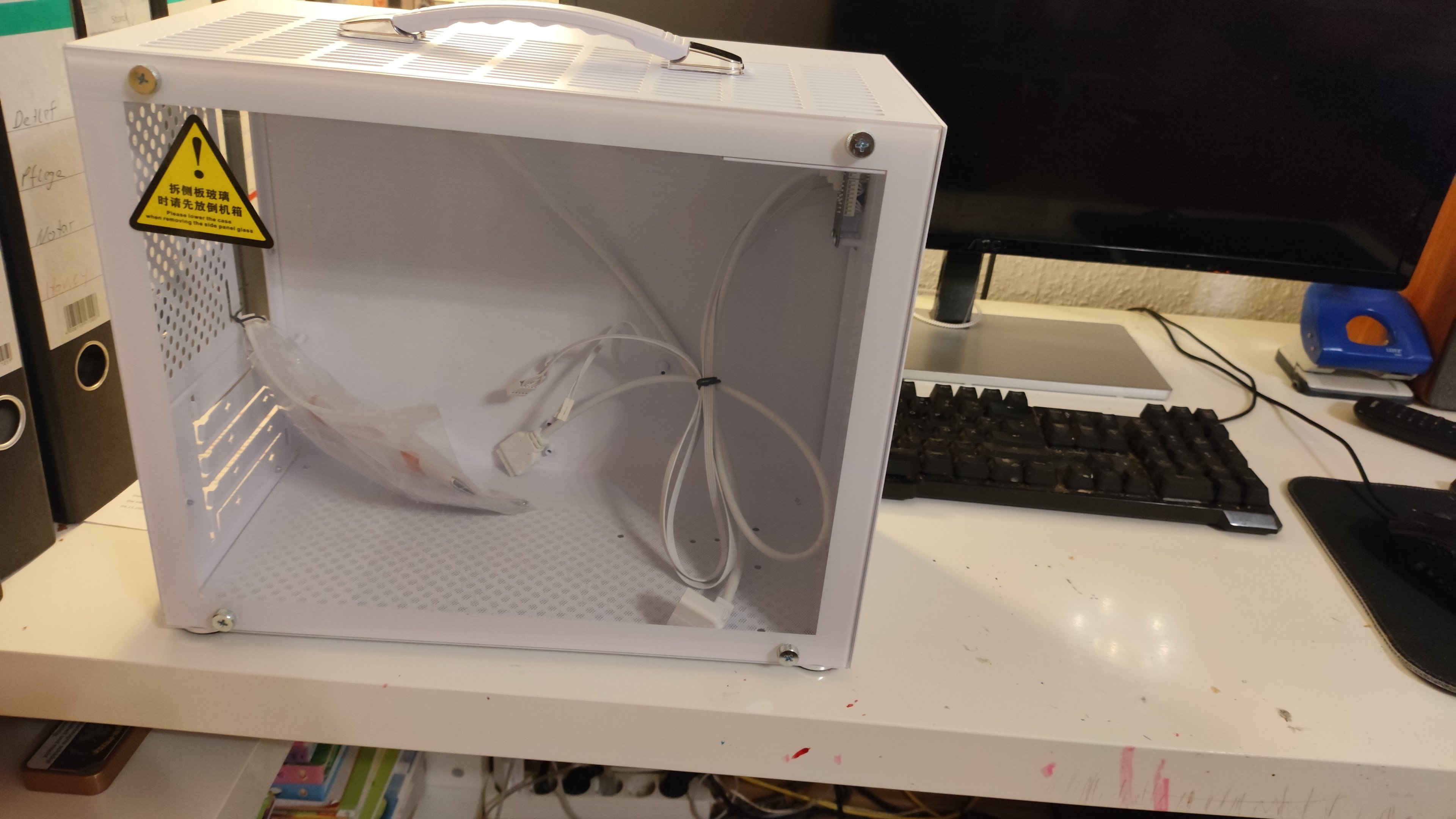

Ich werfe mal das Powertrain X100 von AliExpress in die Runde. Vorteil, man kann mATX Boards verbauen, standard Netzteile, Grafikkarten bis 33 cm Länge und Turmkühler sowie 5 120mm Lüfter .
Verarbeitung ist ok, kostet aber auch nur 30€, mit Versand 60€.
Bei mir sind unten und oben je 2 Lüfter verbaut. Airflow ist top, Temps auch.
Man muss natürlich noch optimieren, Graka untervolten, Lüfter einstellen.
