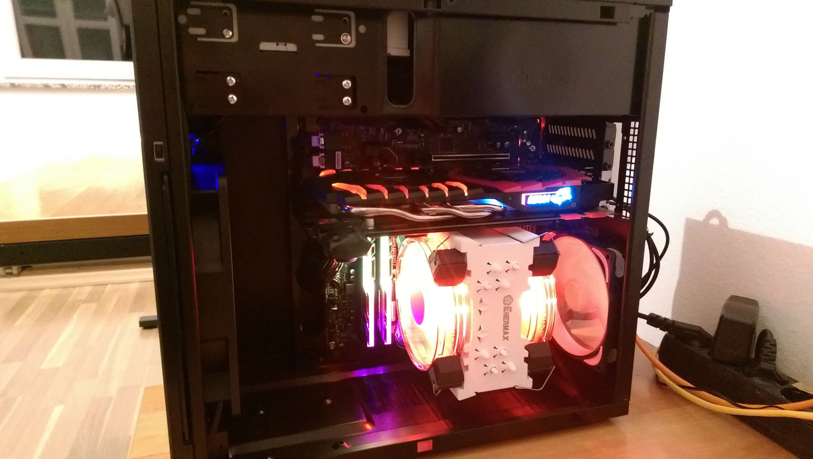

SilverStone TJ08B-E (µATX Gehäuse besonders geräumig, mit Luftfilter und Überdruck gegen Staub)
Besitze ich gerade selber.

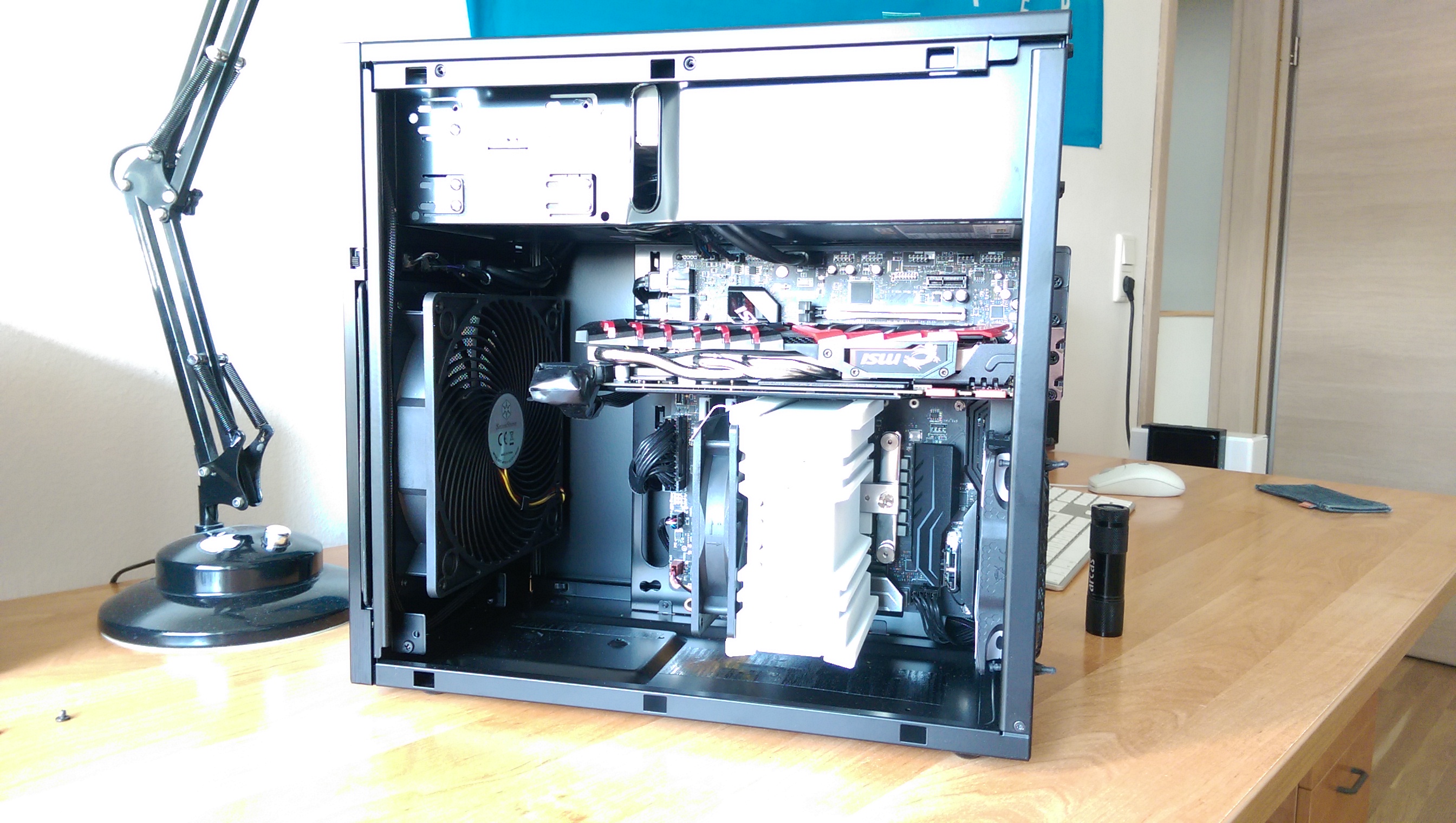

Lian Li PC-A05FNB (ATX Gehäuse besonders klein)
Hatte ich davor mal im Einsatz!
