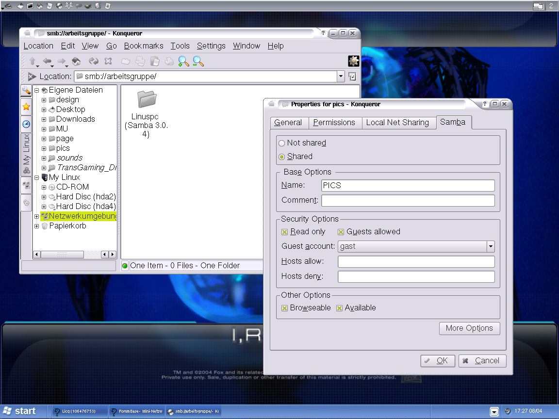

es gibt für samba ein paar frontends die man sich installieren kann mit denen die dateifreigaben sehr simpel sind. kann man sich unter anderem bei kde-look.org runterladen:
Japp, das sagte ich ja auch bereits.

server schrieb:
Hmm. O_o Wenn du das benutzt, warum hast du ihm dann nicht den Link gegeben? *g*
mfg
weil ich den nicht mehr wusste o_O ;)
hab das vor einigen wochen aufgespielt und solange merke ich mir solche adressen nicht(wusste auch den namen nicht mehr). und unter service-menus hab ich es nicht gefunden.
