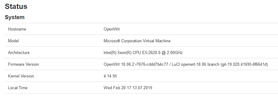

@chrga : so siehts dann auf meinem Hyper-V aus:
d2boxSteve schrieb:
Es gibt OpenWRT für x86 Plattform, damit machst du aus den NUC einen potenten Router.
Es gäbe auch noch pfSense als Firewall-Distri, die hat auch OpenVPN drin.
Hier OpenWRT: https://downloads.openwrt.org/releases/18.06.2/targets/x86/generic/
und pfSense: https://www.pfsense.org/download/
@chrga : Distros? Naja: OpenWRT, pfSense, ipfire, .....
