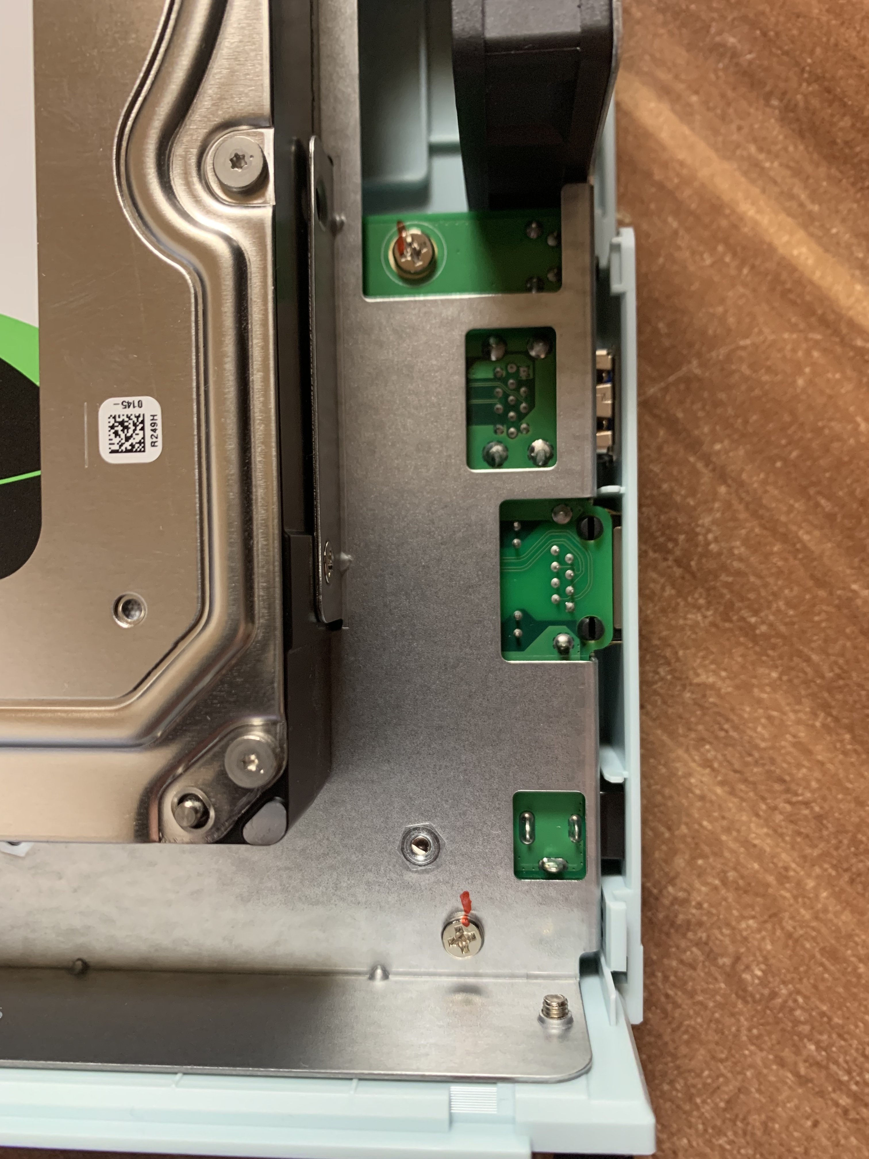

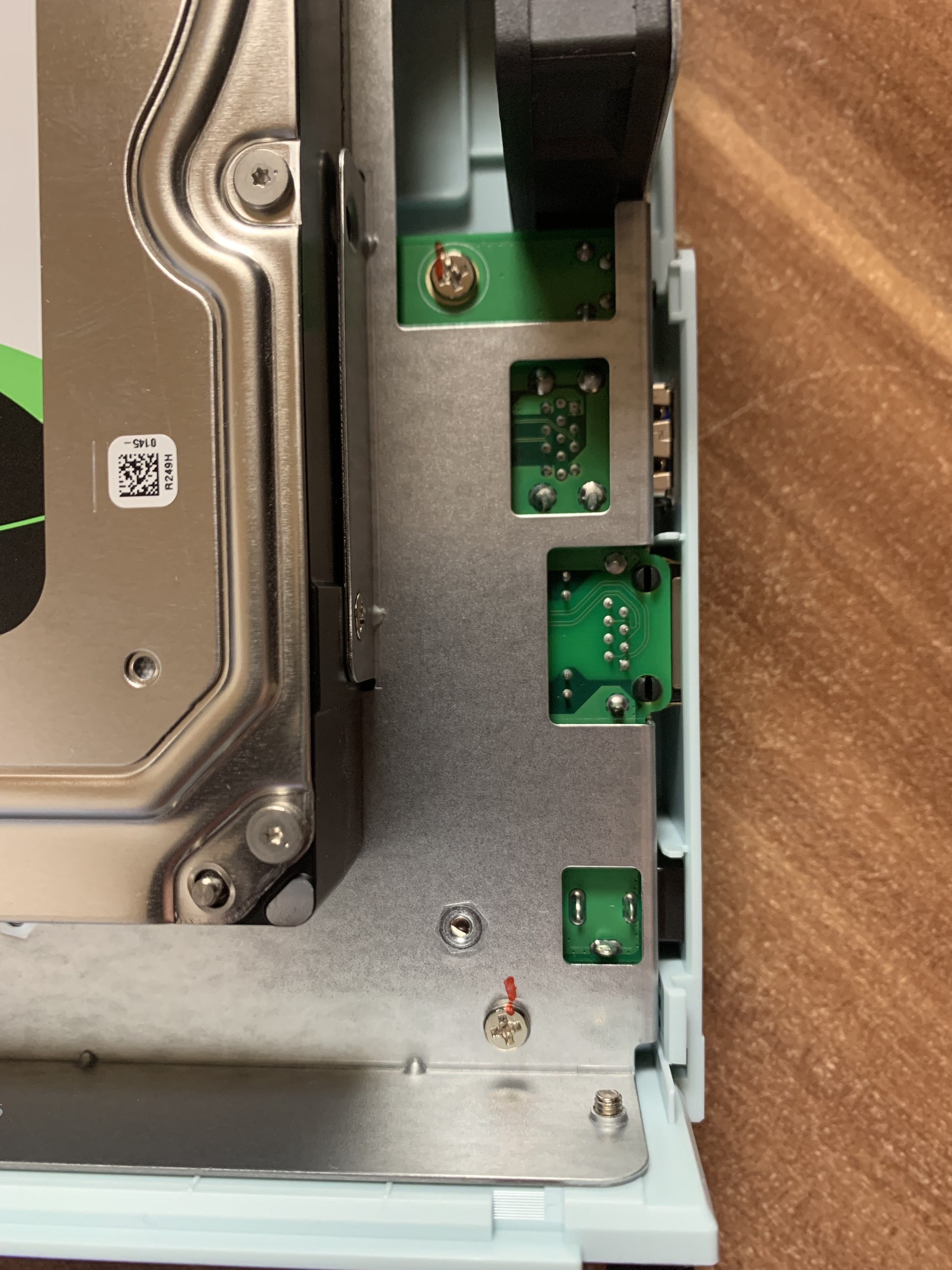

Ist es 'normal', dass bei allen Schrauben die Position markiert ist?
(Im Bild exemplarisch zwei Schrauben, aber es sind alle 5 Schrauben markiert, die das Mainboard und die innere Metallstabilisierung halten...
Da bin ich gehörig anderer Meinung. Wenn ich bei meinem Gerät die Platine ausbaue um was-auch-immer zu tun, ist weder 'unberechtigt lösen' noch 'Manipulation'.
Im Falle von etwaigen Garantieansprüchen sieht das der Hersteller evtl. etwas anders.
Keine Ahnung. War nur so eine Idee.
Ja, da sehe ich im Zweifelsfall eine gehörige Meinungsdifferenz aufkommen.
Vermutlich hast du die Intention korrekt identifiziert. Das war auch mein erster Gedanke, daher hatte ich das Bild gepostet damit andere User eventuell schreiben können ob bei denen Schrauben markiert sind oder auch nicht.
