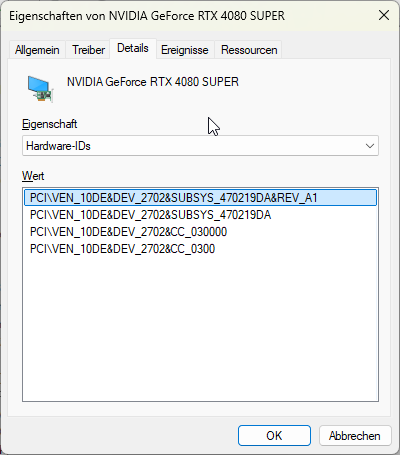

Treiber kannst du über die PCI-ID im Gerätemanager auch so finden. Oder du lädst halt das Treiber/Image vom Hersteller runter und guckst nach für welche PCI-ID dort Treiber drin sind und suchst dir diese selbst zusammen.

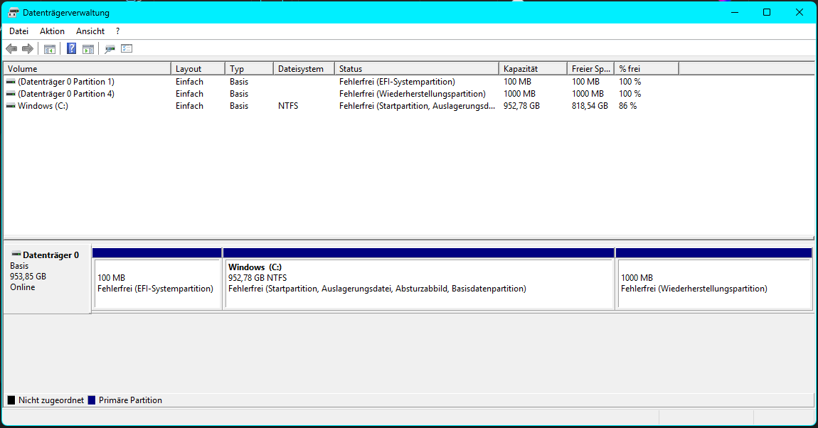

Kannst du einen Screenshot von der Datenträgerverwaltung einstellen? Dann sagen wir dir was sich da versteckt.

Das mit diesem Treiber finden über PCI-ID versteh ich nicht - Also hab noch nie davon gehört, weiß nicht wie das geht.

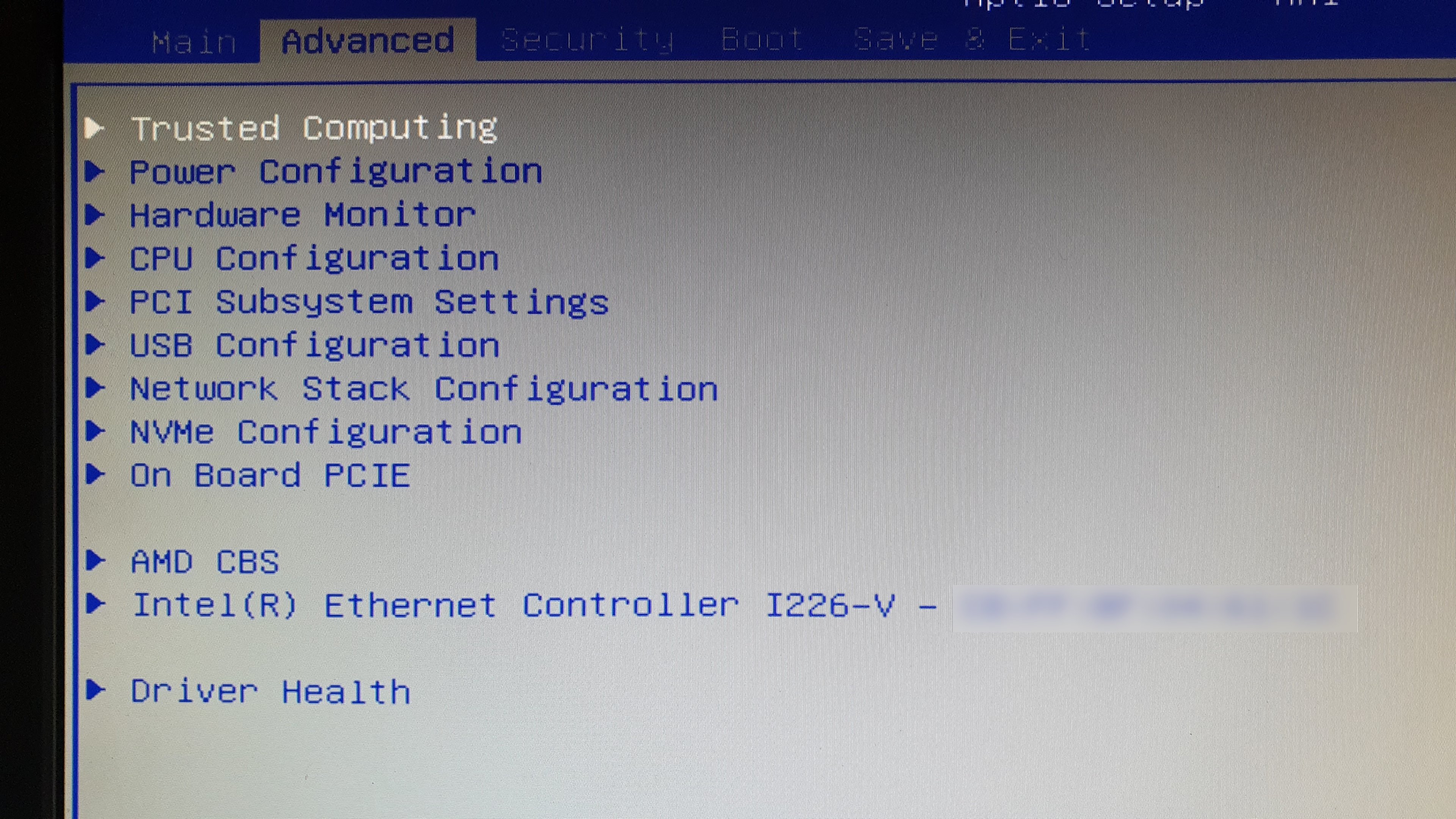

@BFF Ich finde das leider nicht... wo genau ist das? Oder hat das vielleicht noch einen anderen Namen?
Irgendwo in den Boot Optionen / Datentraegereinstellungen oder so.
Mit unbekanntem Mainboard/UEFI laesst sich eh nur raten.
Hab mal ein Foto gemacht... war mir nicht sicher ob das eine da meine IP ist also hab ich's mal geblurred
