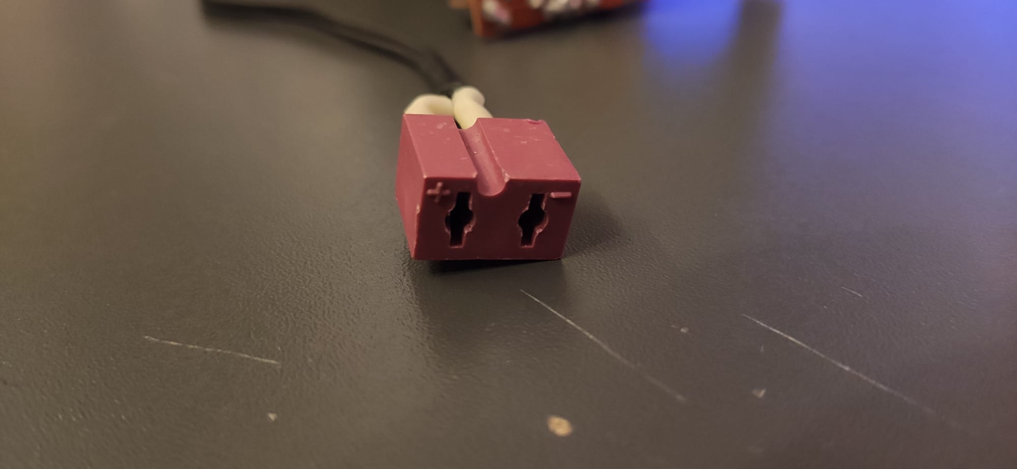

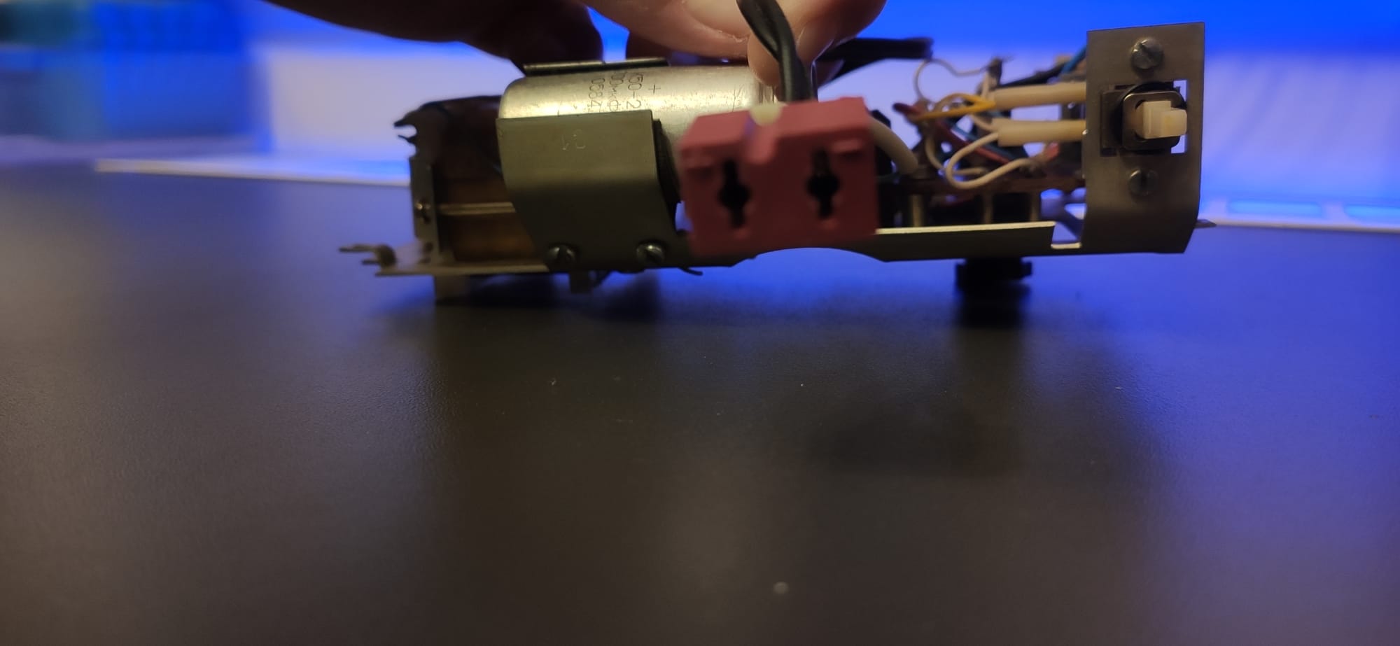

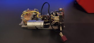

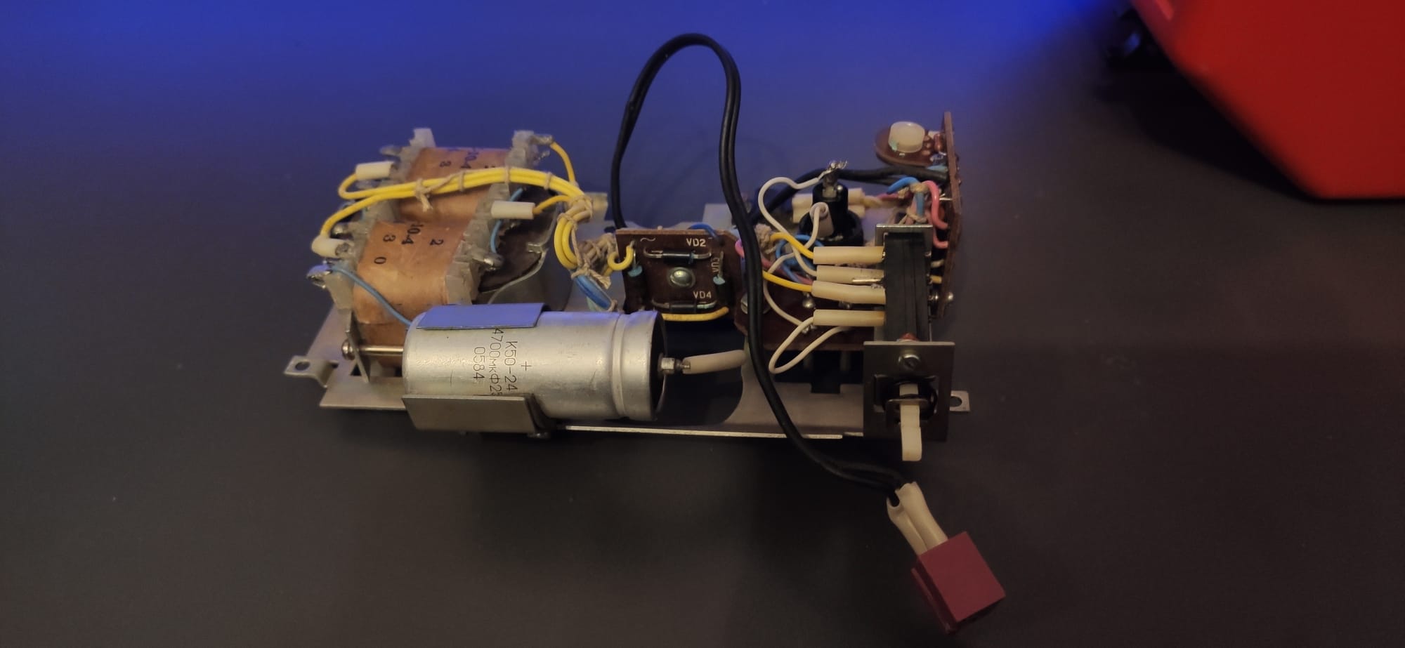

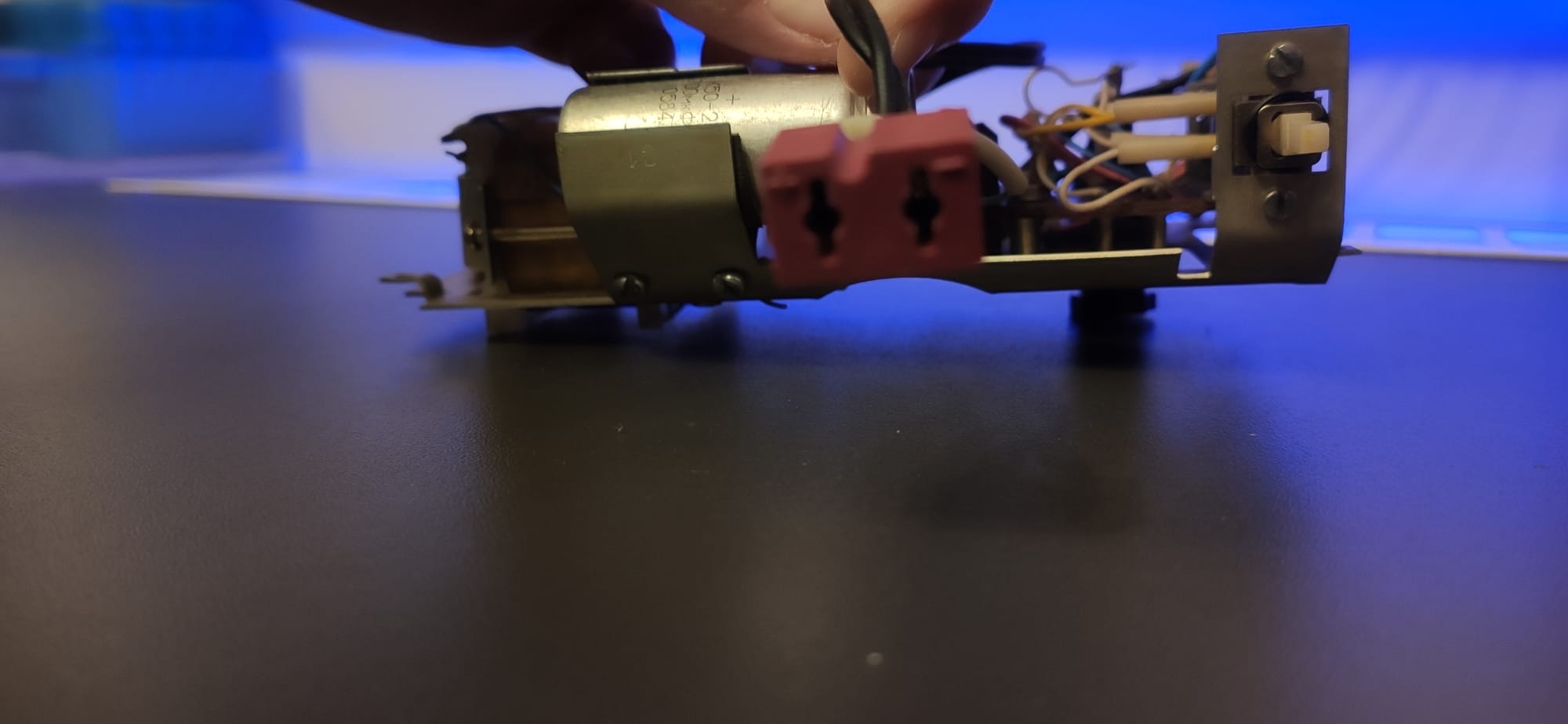

Hi hab bisschen erfahrung mit Löten und Widerstände ausmessen und wollte mich jetzt mal an den Fernseher ran machen und schauen ob ich den wieder zum laufen bekomme. Habe sämtliche Widerstände gemessen und es passt soweit alles. Wenn ich den Strom beim AN AUS Schalter messe ist auch Strom da nur es kommt an dem pinken Kabel das innen zum Fernseher geht kein Strom an. jetzt ist meine Frage kann mir irgendwer dabei helfen den Fehler zu finden oder hat jemand eine Idee.
Foto füge ich bei und hoffe es kann mir jemand helfen.
Danke

SaxnPaule schrieb:
Das Ding lässt sich wohl auch per 12V DC betreiben (Autoadapter). Warum gehst du nicht diesen Weg?
Weil ich keinen habe und das Kabel auf Bild 3 ja keinen Strom ausgibt also würde mir der ganze Adapter nichts helfen aber trotzdem Danke dir
Reaktionen: Gelöschter_User
EIn 12V Netzteil schwirrt doch in jedem Haushalt irgendwo rum.
Ich würde versuchen die ganze AC Technik im Netzteil zu umgehen und nur den 12V Pfad durchmessen.
Naja, da sind vier Gleichrichterdioden (Brückengleichrichter) und ein Kondensator. Miss die mal durch.
Die Dioden dürfen logischerweise nur in einer Richtung Durchgang haben bzw. müssen in der falschen Richtung sehr hochohmig sein. Beim Kondensator ist der Widerstand am Anfang gering und steigt dann gegen unendlich, da der Ladestrom am Anfang hoch ist und dann gegen Null läuft. Du kannst das Ding natürlich auch an den Strom anschließen und am Kondensator die Gleichspannung messen und ob diese zumindest kurz gehalten wird
