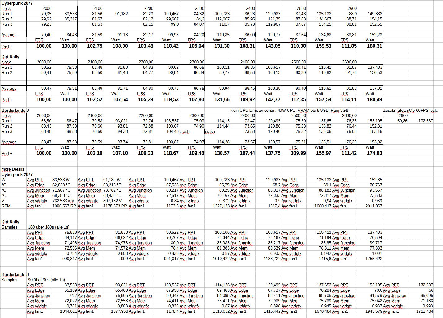

Testverlauf:
Getestet wurde Cyberpunk 2077, Dirt Rally und Borderlands 3 mit den internen Benchmarks. Von dort wurden dann die Durchschnitts-FPS übernommen.
Getestet wurde: 2000, 2100, 2200, 2300, 2400, 2500 und 2600 MHz.
Die TDP der GPU wird mittels des Befehls "sensors" über den Testzeitraum jede Sekunde gespeichert und dann ein Durchschnittswert ermittelt.
Dirt Rally und Borderlands 3 wurden auf Full-HD Max Settings getestet und Cyberpunk 2077 mit Hoch Settings.
Das ist alles nicht das Gelbe vom Ei, aber für meine Tests ausreichend, und ich wollte auch nicht noch mehr Zeit investieren.

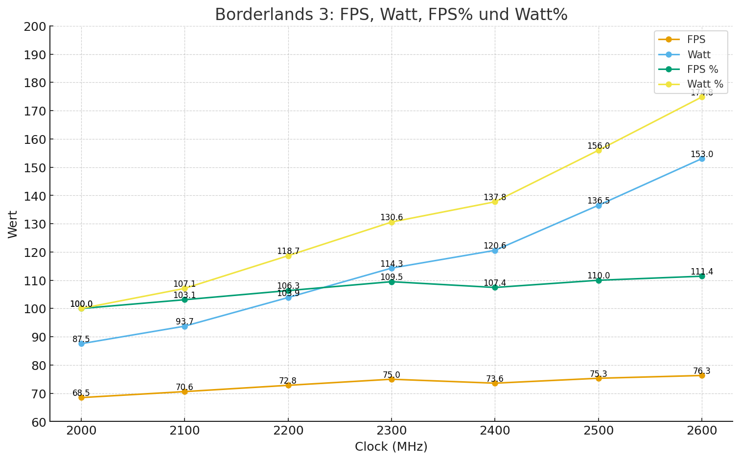

Was mit den FPS ab 2400 MHz in BL3 passiert, kann ich mir nicht erklären.

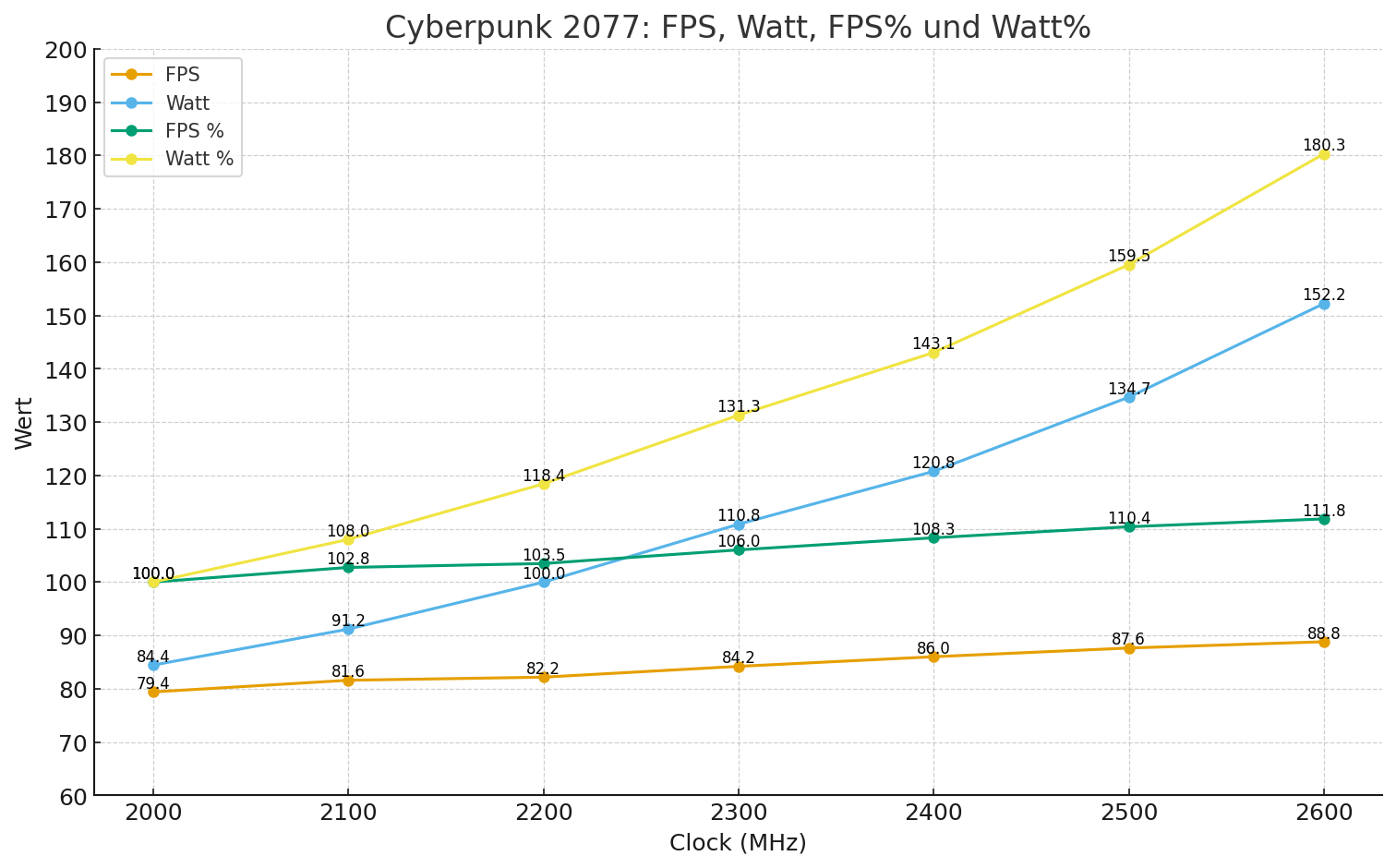

Cyberpunk:

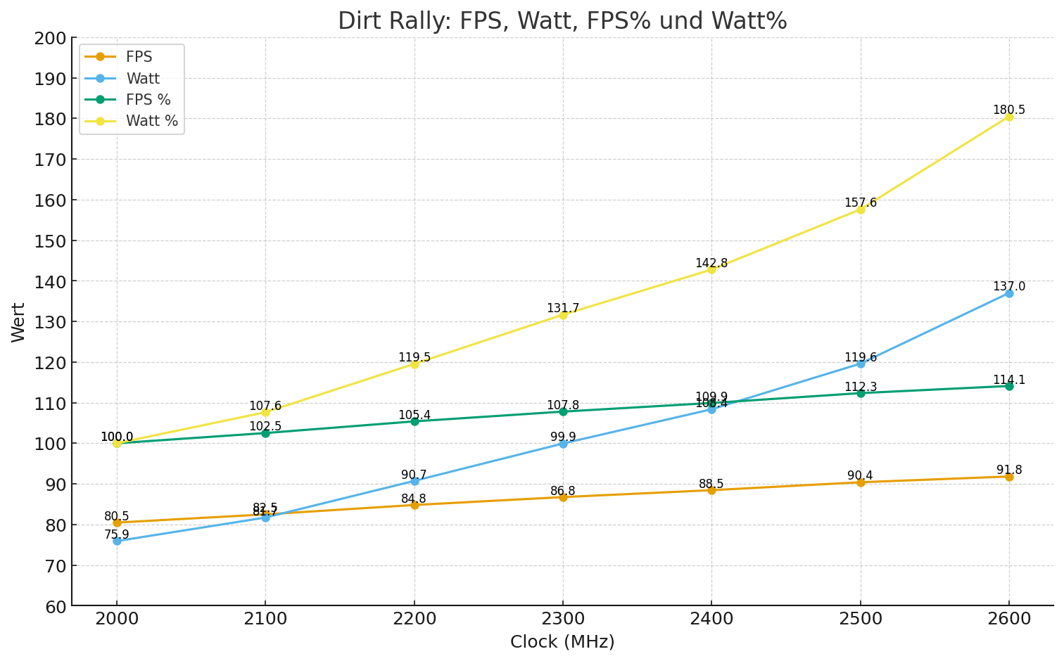

Dirt Rally:
Borderlands 3:
Basisinformationen:
Unten findet ihr noch ein paar Zusatzinformationen zu den dazugehörigen Taktraten aus einem Run.

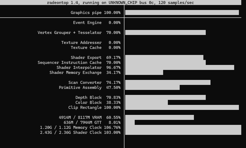

Riecht in BL3 aber schon nach CPU-Limit oder ggfs. VRAM-Limit? Dunno. Wie schließt du das CPU-Limit denn aus?

@kachiri Im overlay konnte ich keinen Kern über 70% sehen und Cyberpunk lastet die CPU mit 65w aus, Borderlands nur mit 40w. Ich weis echt nicht was da jetzt genau das Limit ist. Ram und VRAM ist auch nicht am Anschlag. Ich glaub jetzt auch nicht das es am PCIE 3.0 liegt.
UV von -70mV ist schon gesetzt. Minimales PT ist 136W was deutlich über dem ist was ich im Test überprüfe

Wenn die GPU nicht mit >95% läuft, dann hast du ein CPU-Limit. Da schaut man letztlich gar nicht nach der Last der CPU. Weil der Scheduler schiebt die Last, wenn nicht gerade alle Kerne ausgelastet werden, was bei den allermeisten Spielen definitiv nicht der Fall ist, eh zwischen den Kernen hin und her.

also ich habe gerade nochmal den test mit 2400MHz laufen lassen
Code:
cat /sys/class/drm/card0/device/pp_od_clk_voltage
OD_SCLK:
0: 255Mhz
1: 2400Mhz
OD_MCLK:
0: 97Mhz
1: 1200MHz
OD_VDDGFX_OFFSET:
-70mV
OD_RANGE:
SCLK:     255Mhz       3000Mhz
MCLK:      97Mhz       1200Mhz
VDDGFX_OFFSET:    -500mv          0mv
Gpu ist bei 100% Auslastung und FPS sind auch wie im Test 73,86 passend

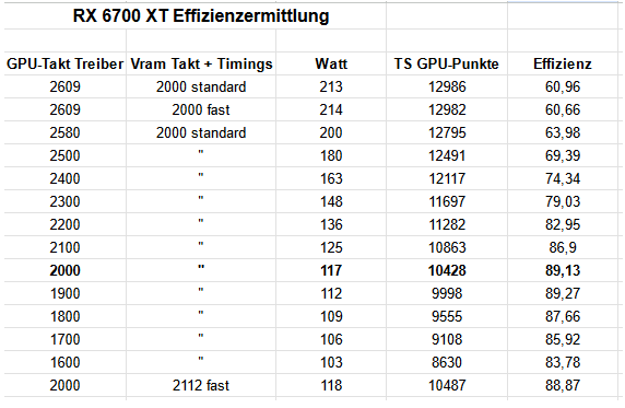

@Crispy Bearcon Hallo, durch Untertakten kann man die Effizienz massiv erhöhen, ich hatte es bei der 6700XT auch mel ermittelt. Hatte TimeSpy verwendet.
Und das gleiche habe ich jetzt mit dem 14600Kf gemacht, etwas untertaktet, sowohl P+E-Kerne, als auch den Cache. Jetzt braucht er noch 120 Watt im R23 ohne ans PL zu stoßen und bei FH5 (QHD Ultra, kein Limiter) 47 Watt.
Ich liebe Effizienz und sie zu verbessern. Du hast quasi das gleiche getan. Ich mag PL-Einschnürungen nicht, das is wie joggen mit Krawatte am Hals, niemand mag so laufen. Untertakten find ich die elegantere Lösung.
