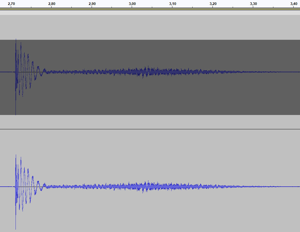

dabei ist mir aufgefallen, dass das rechte ohr scheinbar etwas lauter zu sein scheint. also habe ich folgendes versucht:
den audioausgang des dac's per chinch/klinke an den soundkarten-eingang angeschlossen und in foobar die ausgabe auf mono gestellt. anschließend ein kurzes audiosegment in audacity aufgenommen.
meine subjektive wahrnehmung war nicht ganz korrekt. auf dem rechten kanal ist nichts lauter. tatsächlich ist der linke kanal minimal lauter. aber dabei handelt es sich wirklich nur um einzelne pixel bei sehr nah rangezoomter tonspur.
ich habe hier mal einen ausschnitt, der nicht mal eine sekunde lang ist. dabei habe ich die untere tonspur, rechter kanal, nach oben verschoben und die gelben pixel sind die differenz der beiden spuren.
es ist meiner auffassung nach marginal und mit dem ohr auch nicht wirklich wahrnehmbar. aber, ist das normal oder sollte ich das gerät lieber zurückschicken?
was hast du wie angeschlossen?!?
hast du den DAC mit sich selber "verglichen" oder nutzt du etwa den Audio Eingang deines PC? Dann frage ich mich, warum du nicht auch dessen Ausgang nutzt, wenn der gut genug ist um den DAC zu testen?
was man machen "könnte" (wenn man kein entsprechendes Mess-Equipment hat) wäre ein Mono Signal abspielen und ein Ausgabegerät "quer" anzuschließen, z.B. einen KH statt an Masse und L/R eben eine Seite zwischen L und R. Dann hörst du damit alle "Fehler".
so einen wirklichen Sinn sehe ich in dieser Art "Qualitäts-Tests" allerdings nicht...
wenn man der Sache nicht traut und solche "komischen" Effekte hat (es hört sich unterschiedlich laut an, ist aber dann auf einmal anders herum), dann sollte man da erstmal mit einem Oszilloskop ran, ein Gleichstrom Offset kann da echt eklig wirken und am Audio-Eingang misst du den nicht, der ist nicht Gleichstrom gekoppelt.

du gibst etwas mit einem extra DAC aus und "kontrollierst" dessen Ausgang mit einer Soundkarte.
woher willst du denn jetzt wissen, dass der DAC die Fehler macht und nicht deine Soundkarte?!?
hast du mal EINEN Ausgang des DAC genommen, den auf BEIDE Eingänge der Soundkarte gelegt und das "gemessen"? Mich würde nicht wundern, wenn du da die gleichen "Fehler" hast wie jetzt

kannst du vielleicht ganz grundsätzlich die frage beantworten, ob es bei dac's, bzw. allg. soundkarten, abweichungen in der lautstärke der einzelnen kanäle gibt? in welchem maße kann, wenn überhaupt, soetwas vorhanden sein und woran kann es liegen?
Also wenn überhaupt dann solltest du den DAC mal über USB an den PC hängen diesen dann als Standard Ausgabegerät wählen und ein Audiofile abspielen. Wenn du das Audiofile dann per Cinch oder what ever zum PC zurück gibst am ehesten Cinch auf Klinke nehme ich mal an und dann diesen Eingang als Aufnahmequelle wählst hast du die interne Soundausgabe als mögliche Fehlerquelle bei der Ausgabe aus der Gleichung genommen. Ob diese dann auch bei der Aufnahme korrekt/neutral bleibt ist damit aber nicht gesichert.
Da steckt doch ein analoger Verstärker am Ausgang und dessen beide Kanäle werden nie 100% gleich sein
