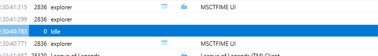

Als sich das Spiel grade eben minimierte, wurde mir dies angezeigt. Danach kam es bis zum nächsten minimieren nie wieder vor. Mit dem Begriff kann ich nur leider nichts anfangen, weshalb ich dnakbar wäre falls mir jemand hierbei helfen Könnte.
ich vermute es ist die explorer.exe(MSCTFIME UI), nicht idle.
tatsächlich habe ich auch windows 11 und vor wenigen minuten hier einen thread erstellt, weil mein spiel für den bruchteil einer sekunde den desktop zeigt. vielleicht ist das sogar ein verwandtes problem.

Ist der Explorer nicht notwendig ? Aufjedenfall ist es mir dieses Idle nur aufgefallen als Ich aus dem Spiel minimiert worden bin.
nö, theoretisch nicht notwendig. du kannst sie aber dann mit win+r explorer.exe einfach neu starten
