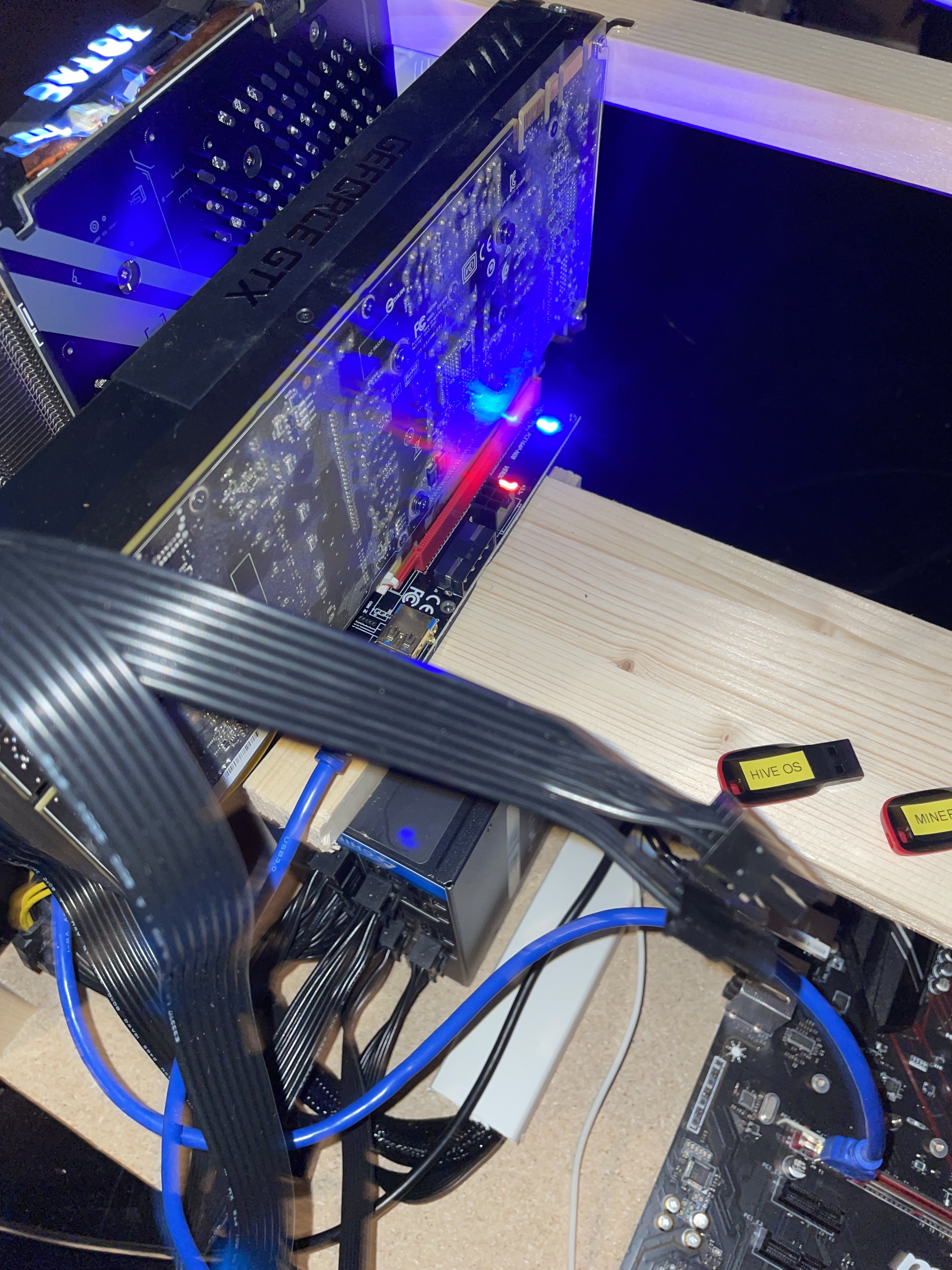

Hallo zusammen
Ich habe mein erstes Rig zusammengestellt.

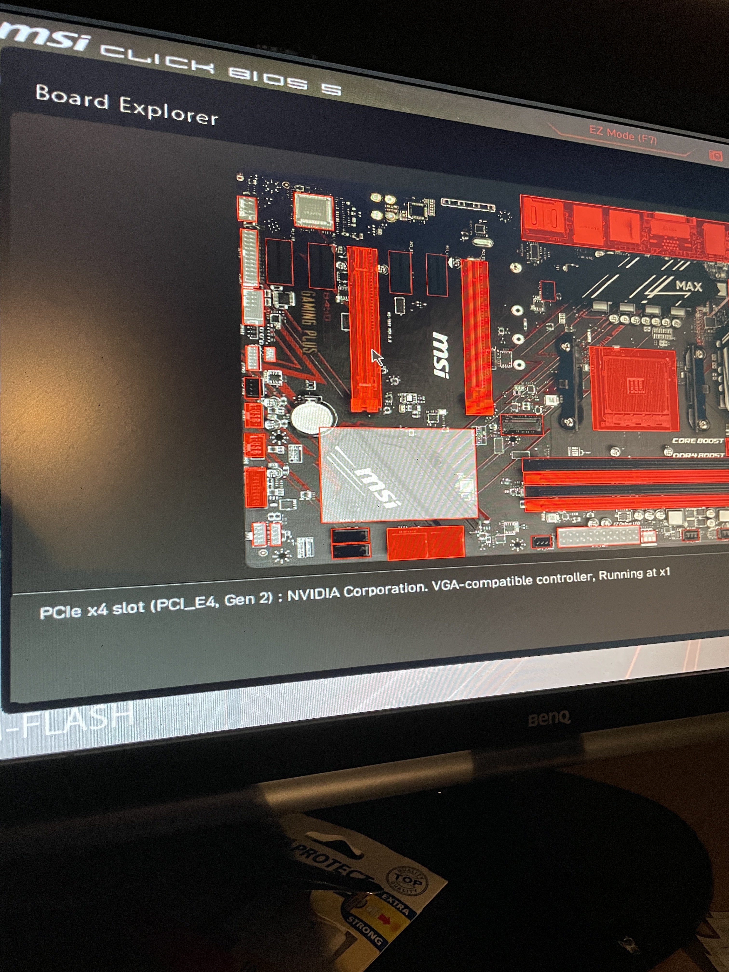

Wenn eine Grafikkarte angeschlossen ist, funktioniert das Mining. Wenn zwei angeschlossen sind erkennt das BIOS beide Karten aber in der Mining Software nur eine
Board: MSI B450 Gaming Plus MAX (AM4, AMD B450, ATX)
Netzteil: Chieftec BDF-1000C (1000 W)

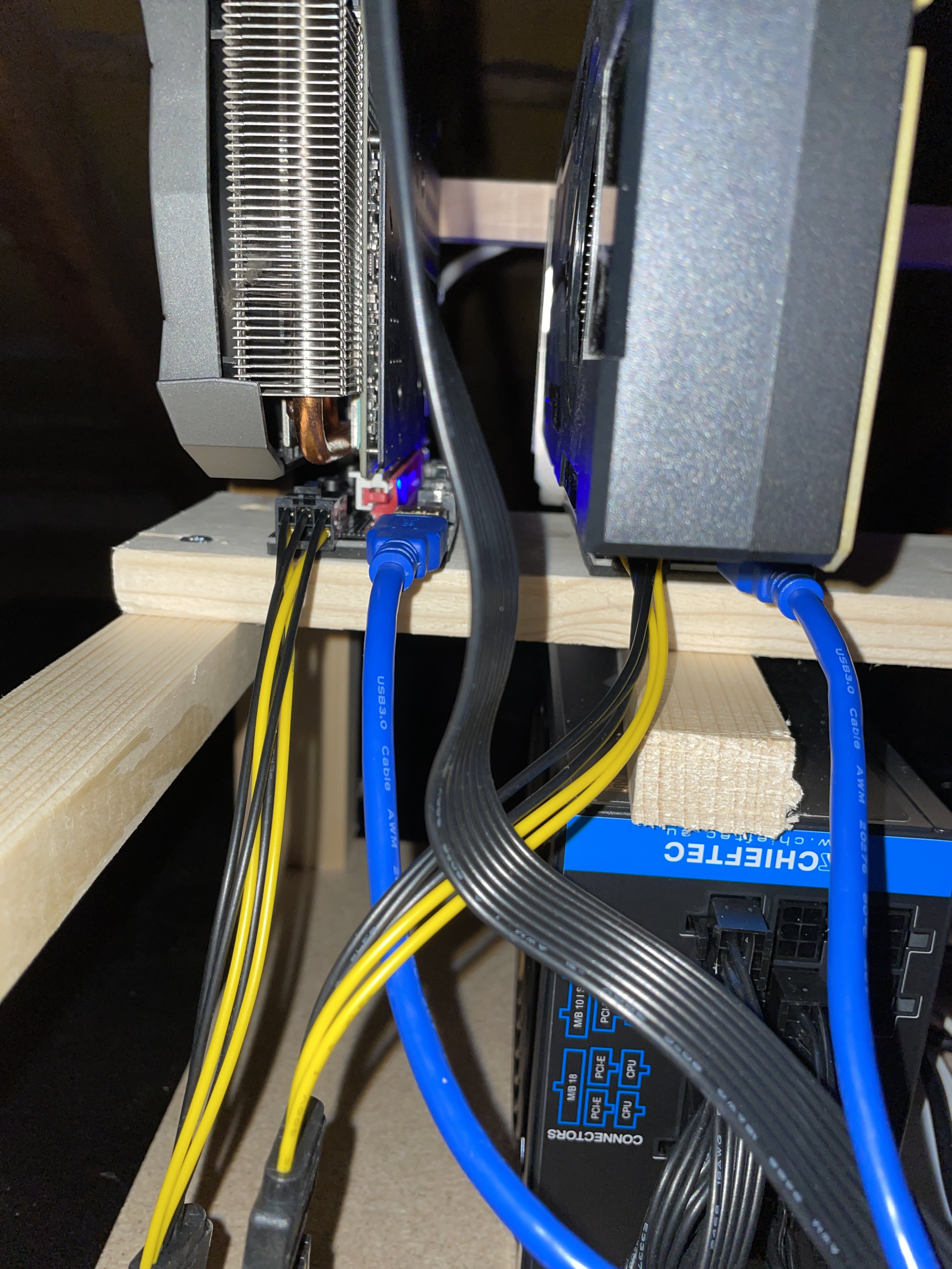

Riser: https://www.amazon.de/gp/product/B08ZYBQYB2/ref=ppx_yo_dt_b_asin_title_o01_s00?ie=UTF8&psc=1
Grafikkarte: 1x 1070 TI 1x 1070 (zum test nur mit zwei grafikkarten)

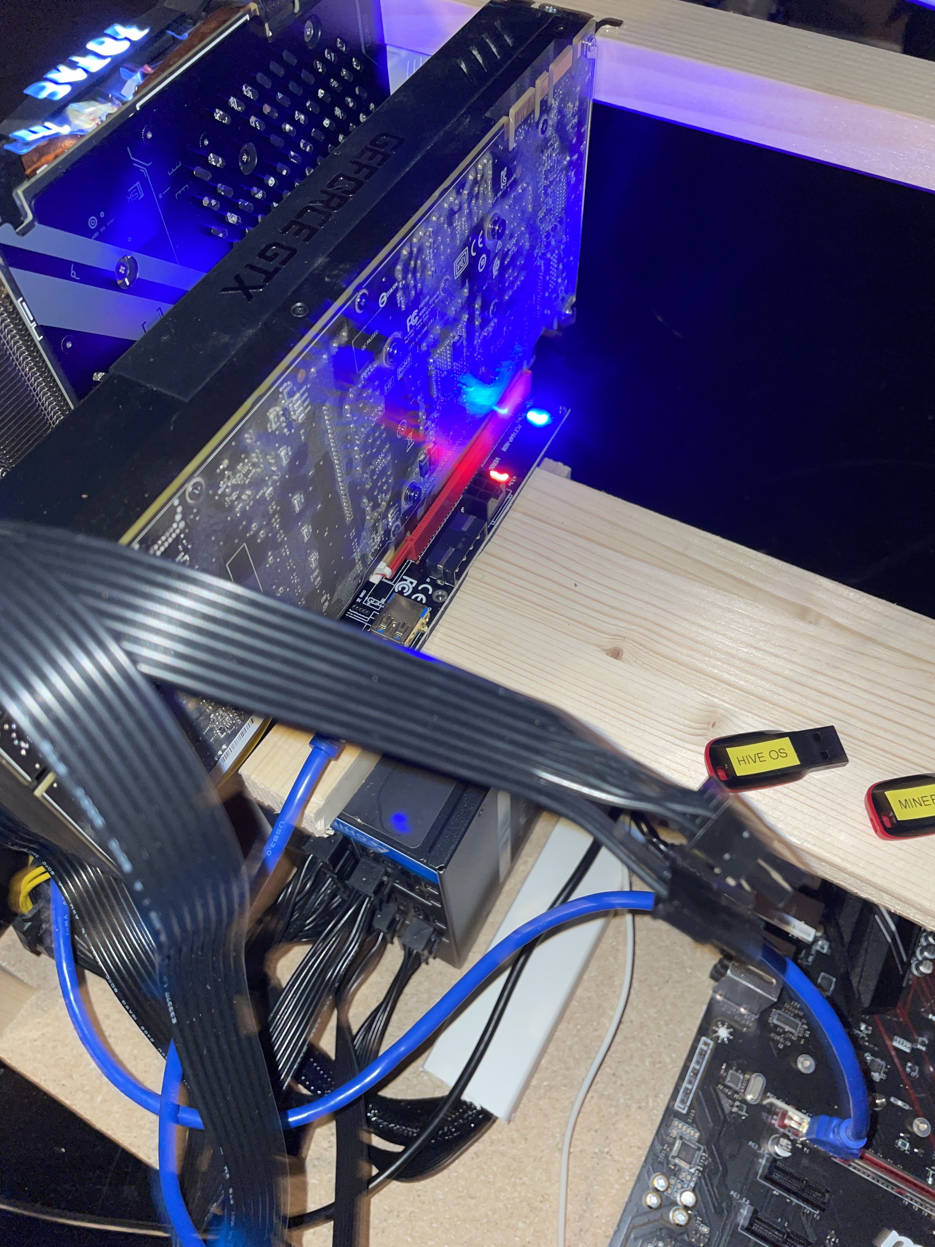

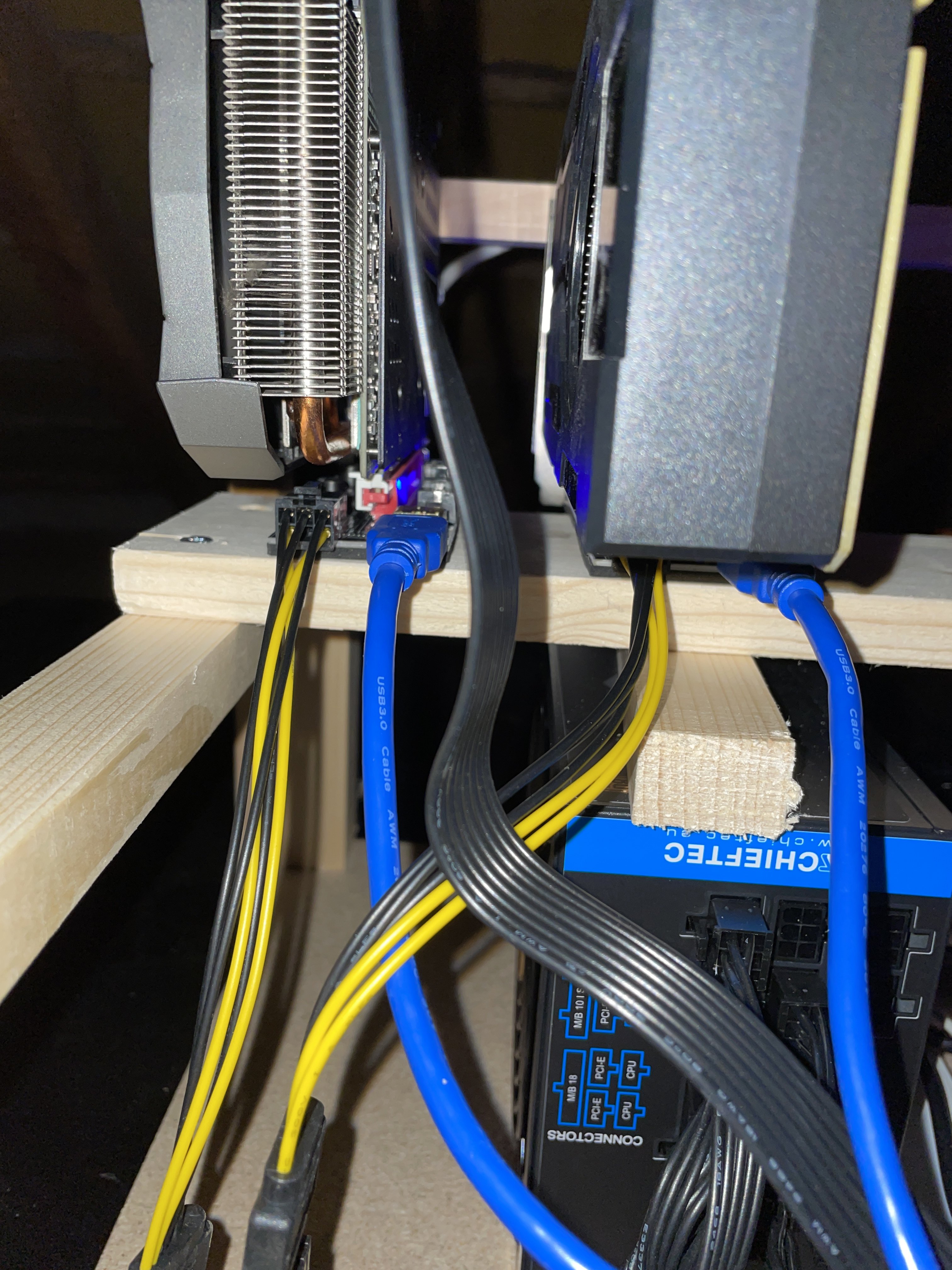

Riser angeschlossen:
  • USB zu PCI
  • 6 PIN Strom zu SATA Strom Netzteil
Getestete Software:
  • Nicehast (USB Boot) erkennt nur 1 Karte
  • Minerstat (USB Boot) erkennt nur 1 Karte
  • Software miner unter Win10, erkennt nur 1 Karte
Auch WIN10 im Gerätemanager bringt beide Karten mit Code 31 oder 43. Wenn nur eine Karte angeschlossen ist, kein Fehler.
Getestet habe ich auch folgendes:
  • Riser Austausch
  • Andere PCI SLots belegt

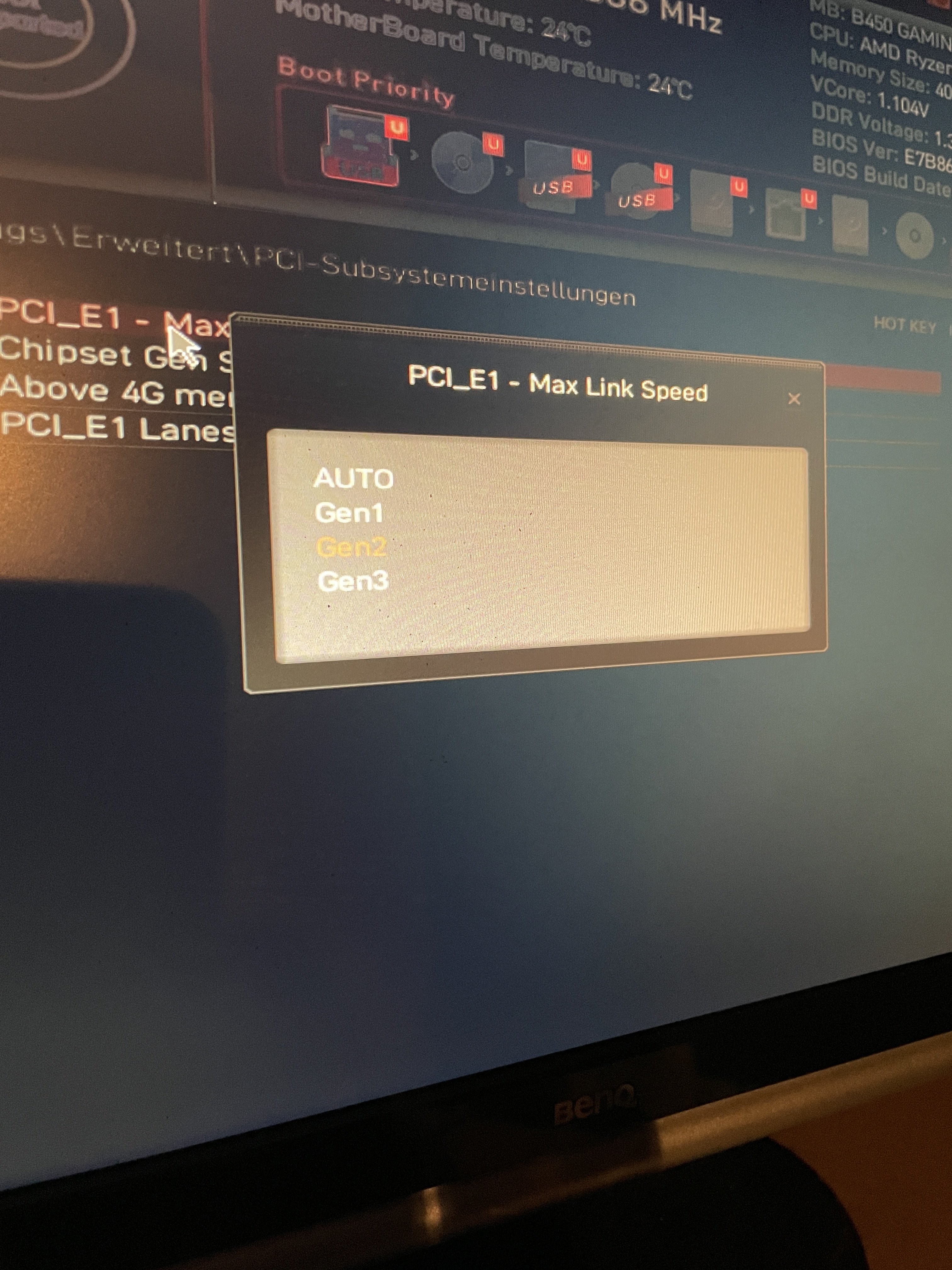

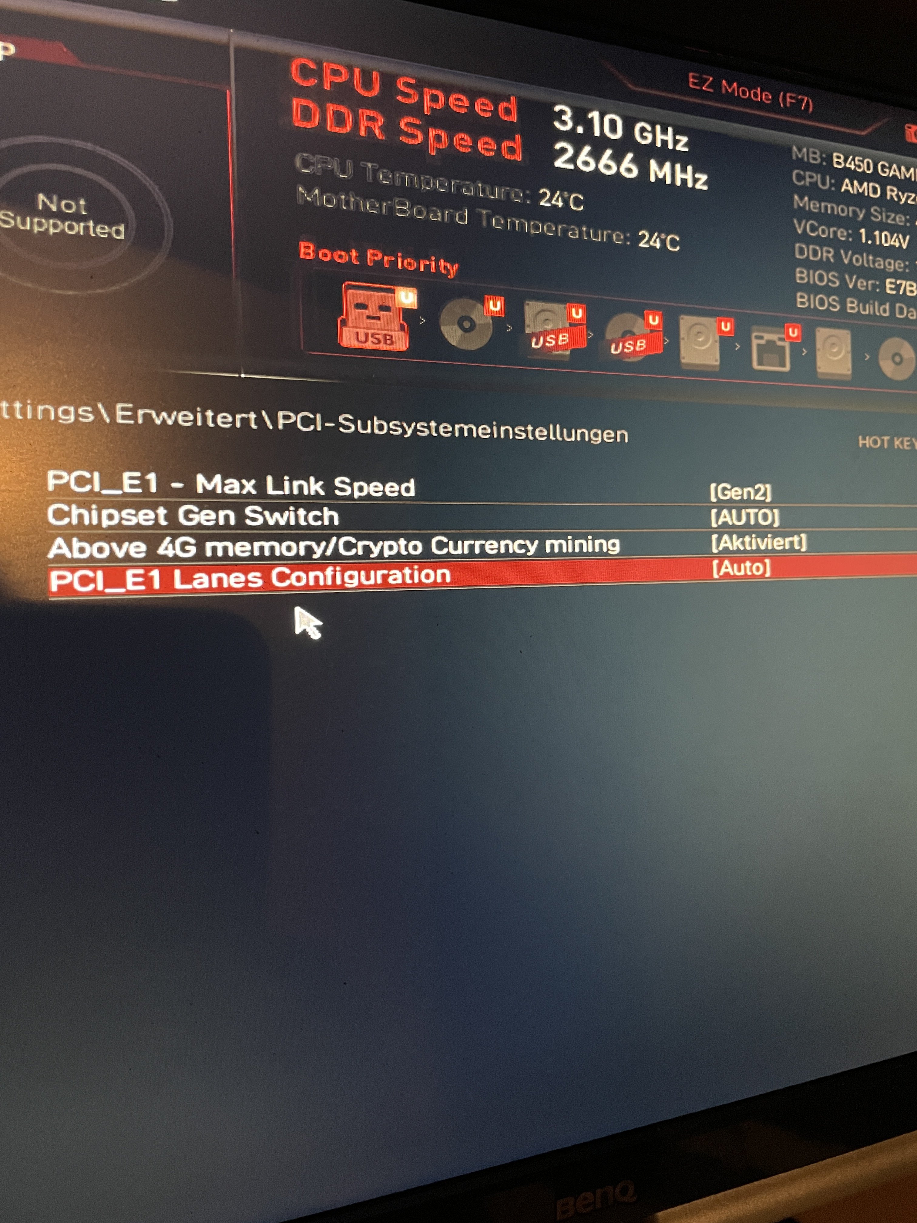

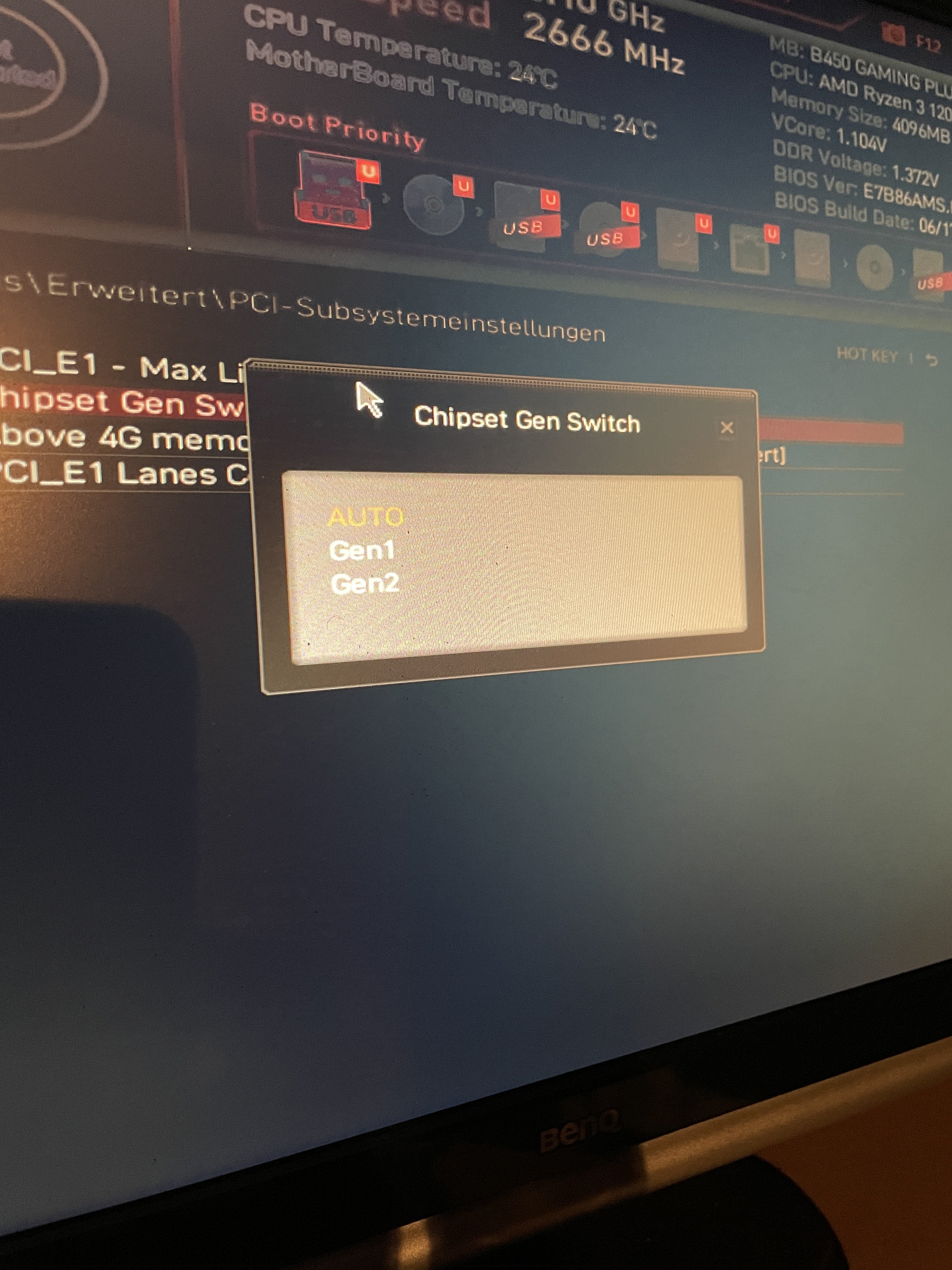

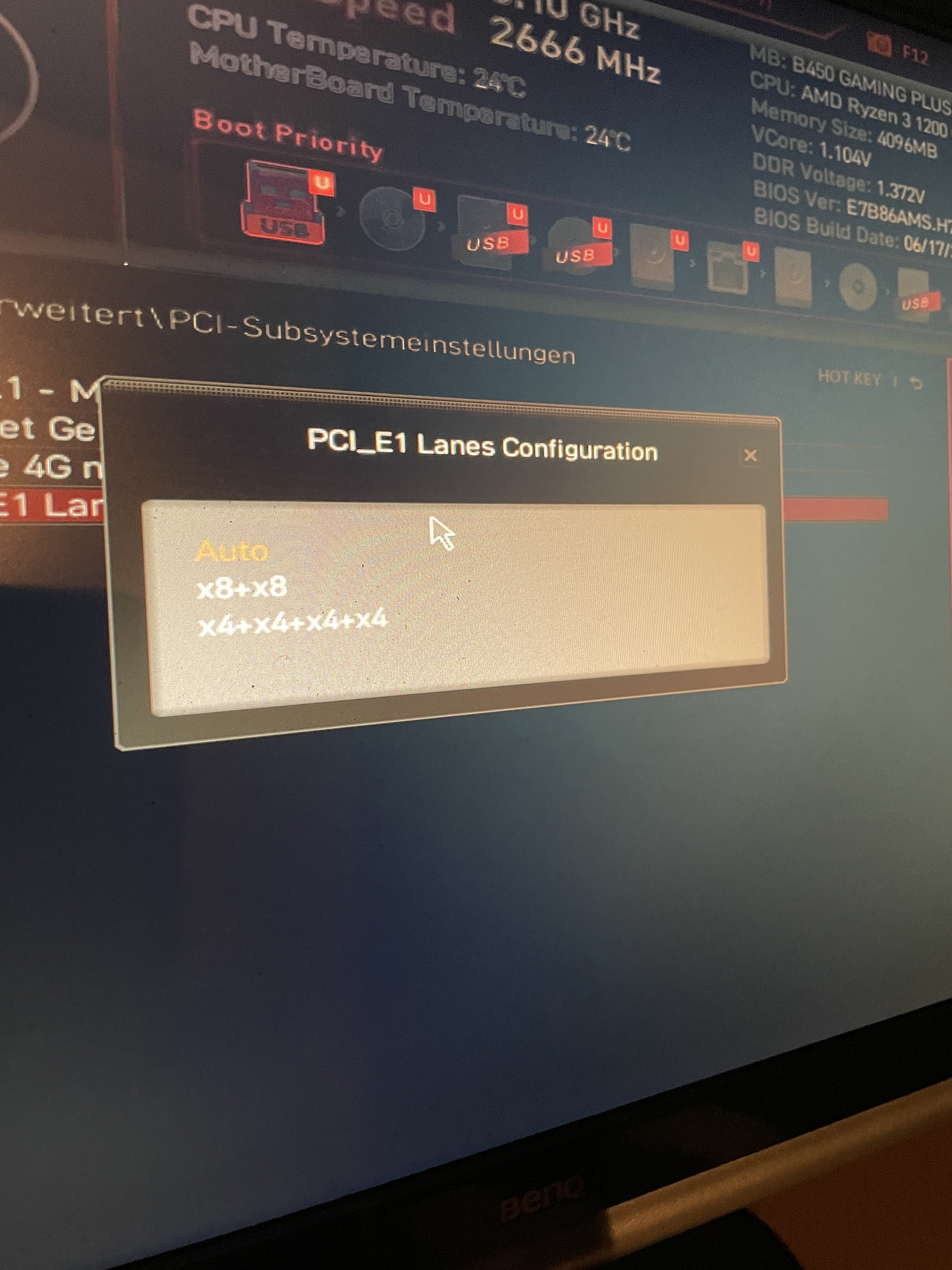

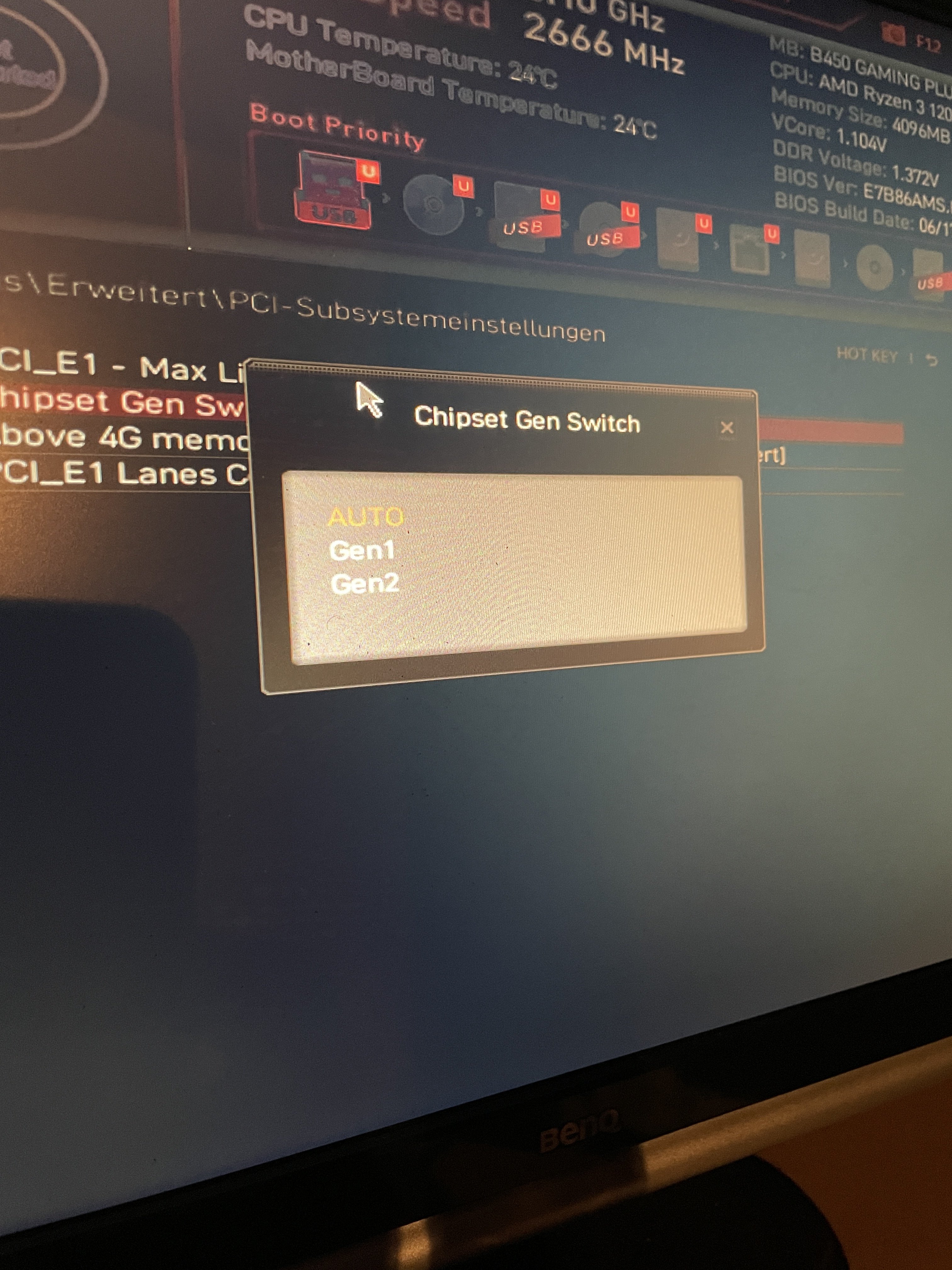

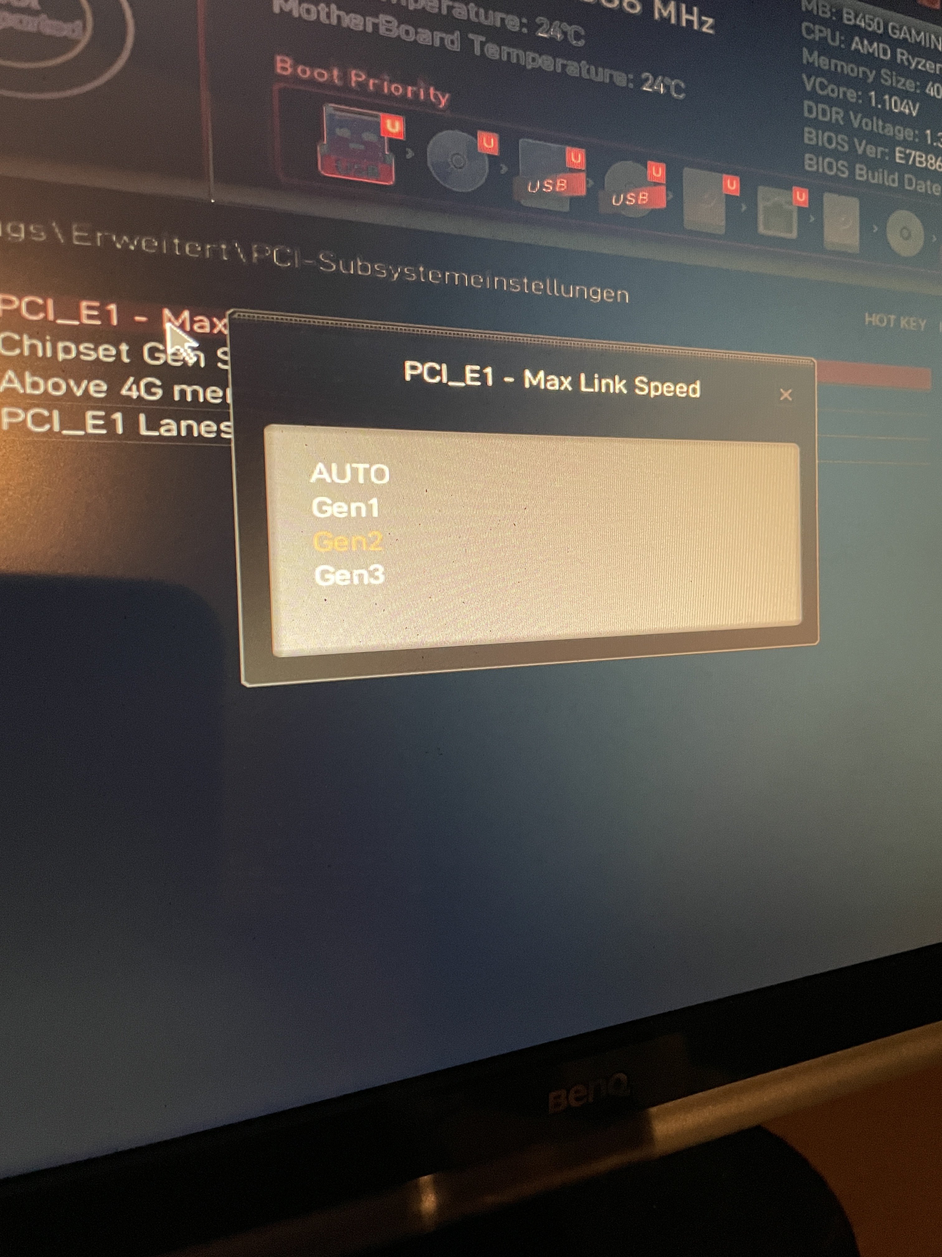

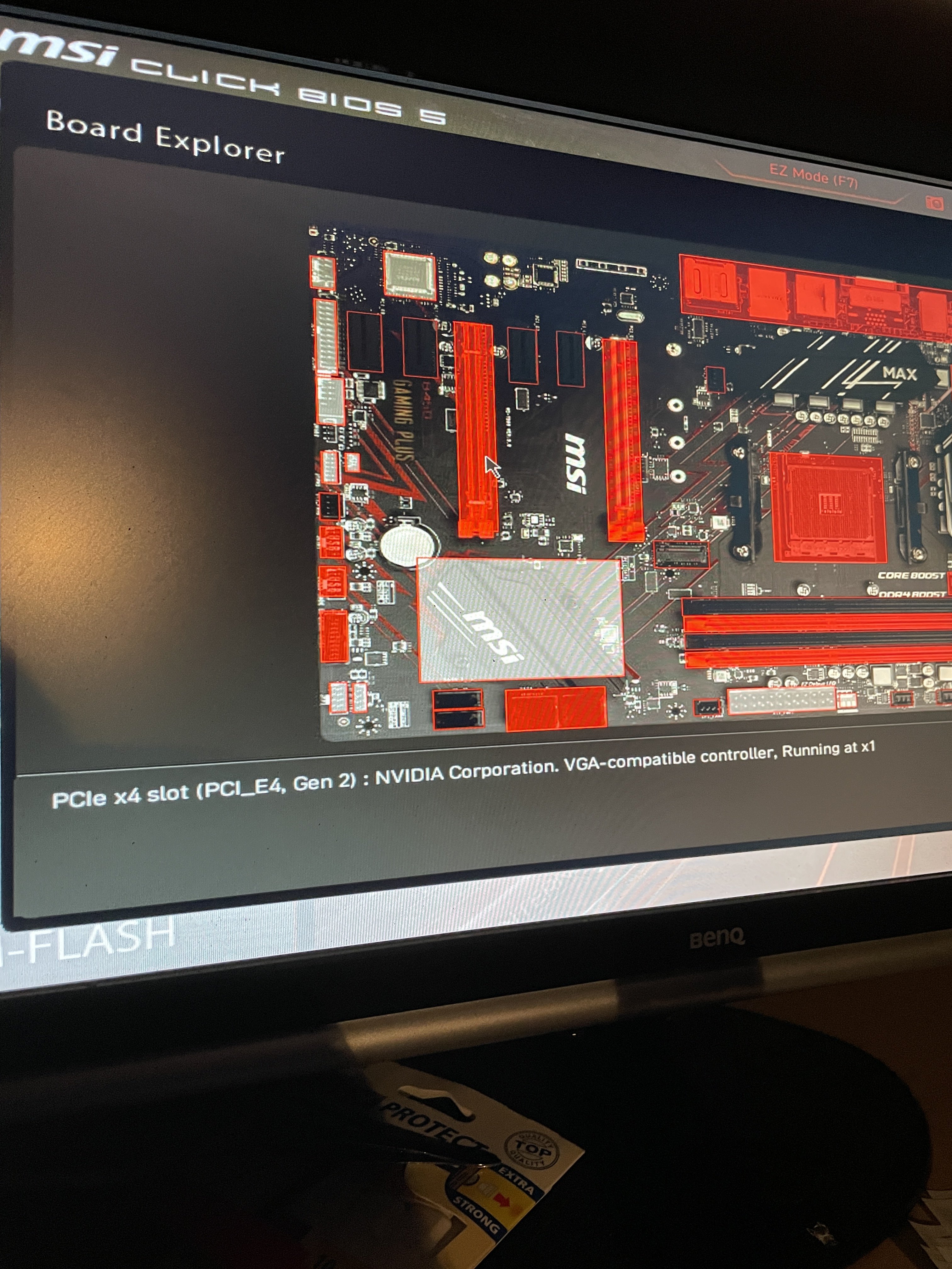

BIOS PCI Einstellungen:
PCI_E1 - Max Link Speed -> Gen2 eingestellt -> weitere Möglichkeiten Gen1 oder Auto
Chipset Gen Switch -> Auto eingestellt -> weitere Möglichkeit Gen1 oder Gen 2
Aboce 4G memory/Crypto Currently Mining -> ist aktiviert -> könnte ich deaktivieren

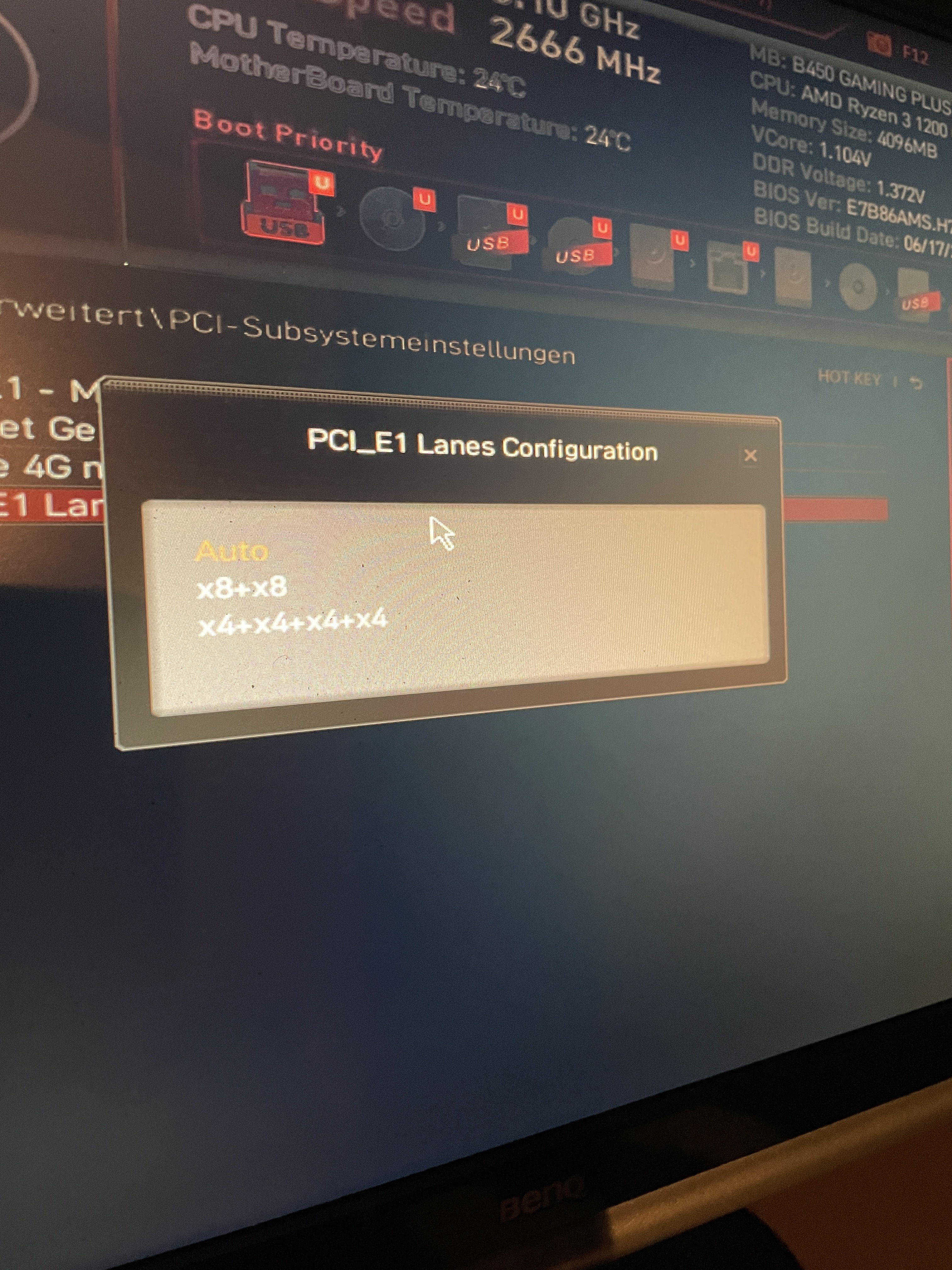

PCI_E1 Lanes Configuration -> auto eingestellt -> könnte noch 8x 8x oder 4x4x4x4x
Habe bei diesen Einstellungen auch mal etwas rumgespielt, ohne Erfolg.
So, jetzt hoffe ich das jemand eine Tippt hat was ich falsch mache [IMG]https://content.invisioncic.com/x248580/emoticons/default_smile.png[/IMG]
Gruss Marco

Die einen heizen mit öl und gas, die anderen mit strom.
Ja lies mal das Habdbuch, ob die pcie irgendwie shared mit anderen sachen ist und Bios aktuell.
Reaktionen: alf420, Kloin, GaborDenes und 4 andere
Hast du das aktuelle BIOS drauf? Ich hatte dieses Problem auch. Allerdings mit einem X570. Das neuste BIOS und Unstellen der Grafikausgabe auf den 2. PCIe Slot mit Riser hatte mir letztendlich geholfen.
Bios Update durchführen, above 4G kannst du anlassen. Ansonsten musst du nichts machen, das Board kann auch zwei GPUs ohne Riser im 8x/4x Modus ansteuern.
Falls du weiterhin Code 31 oder 43 erhälst, dann mal die zweite Karte ohne Riser testen, kann sein das der Riser defekt ist.
Ja, ist etwas mühsam. Im Handbuch steht hierzu gar nichts und bei MSI finde ich auch nichts.
Hast du auch das Gefühl, es muss am BIOS/Einstellungen liegen?
habe ich alles schon probiert. Auch Riser getauscht aus einem sechser Pack. Habe mir mal noch ein ASRock board bestellt welches heute ankommt.
Ich gehe davon aus das du die GPUs geprüft hast?
Bei mir Läuft das Board mit einem R5 3600x ohne Probleme mit 2 GPUs und zwar ohne das ich was einstellen muss.
Ich hab ein MSI B450-A PRO MAX mit 4x RTX2060 auf Ubit PCI-E Riser (dein Link, die Blauen für 46,30 Euro) und alles läuft rund und ohne Probleme.
Hast du beide Grafikkarten mal direkt auf das Board geschnallt? Da muss es ja eigentlich laufen...
