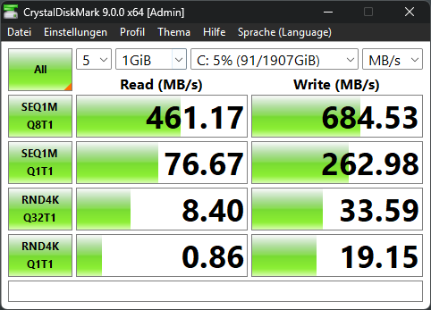

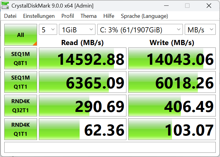

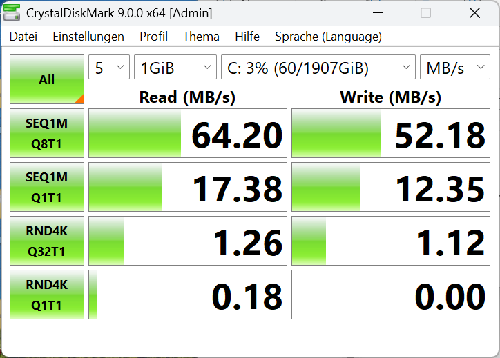

1. Ich habe leider vergessen einen screenshot zu machen. Die Werte lagen bei 8.000 MB/s Schreiben sowie Lesen. Screenshot kann ich bei einem neuem Test nachreichen.

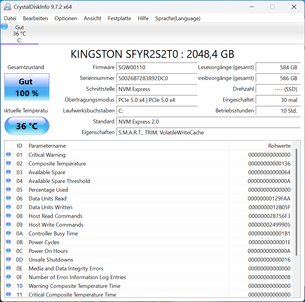

2. Kingston Fury Renegade G5 2TB
3. SSD ist im "äußeren" M2 Slot, der Slot mit dem ich vor dem Tausch noch viel miserablere Werte hatte. Den anderen Slot kann ich noch testen.
4. Ich teste mit CrystalDiskMark
5. Die Geschwindigkeit ist etwas besser, so das ich zumindest Windows starten und normal nutzen kann. Das war vorher nicht möglich. Vor dem Mainboard Tausch hat der Bootvorgang schon 15min gedauert.
6. Die restlichen Komponenten sind identisch.

Screenshots vom ersten Board:

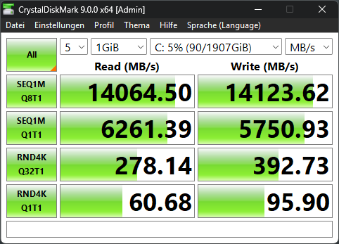

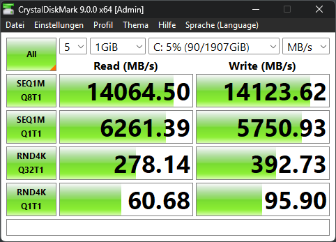

Die SSD steckt jetzt im anderen M2 Slot und die Geschwindigkeiten sind wieder in Ordnung. Screenshots beider Tests im Anhang.
Kann sich jemand Vorstellen woran das Problem liegen kann? Ich hätte schon gerne noch die Option später eine weitere SSD nachrüsten zu können.
Beim Lüftertausch habe ich festgestellt das der eine Pin vom mitgeliefertem Noctua Kabel nicht fest in der Buchse vom Verlängerungskabel sitzt und beim Verbinden mit dem Lüfter raus gedrückt wurden ist. Deswegen lief der Lüfter immer auf 100%. Leider lassen sich die Lüfter im Bios immer noch nicht regeln. Es ist immer die smarte Regelung aktiv. Ich muss jetzt testen ob mir die eingestellte und nicht veränderbare Lüfterkurve vielleicht zu laut ist.
