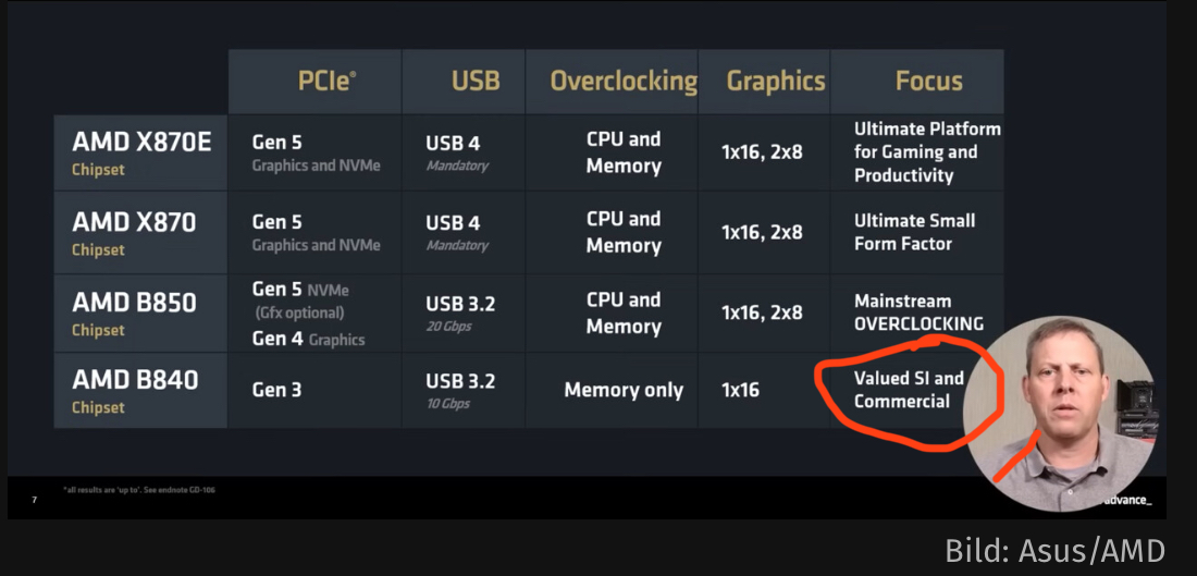

Abwarten. Die Tabelle Ist ja alt, komisch, dass jetzt alle getriggert werden.
Was ich damals unter die News geschrieben hatte:
Ich denke, dass ist nur eine typische AMD Slide wo mal wieder ein Praktikant Etienne Fehler gemacht hat. Ernsthaft. Zu jedem Release ist mindestens eine Slide falsch. Bei Phoenix war es der Cache der CPUs, beim Zen3 die Anzahl der PCIe lanes der Plattform.
Ich denke hier hat der B840 einfach nur PCIe 3.0 und der Praktikant hat vergessen, dass diese Spalte fĂĽr die ganze Plattform ist und nicht nur dwn Chipset.

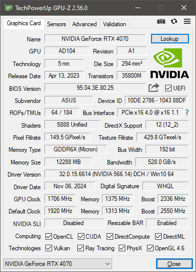

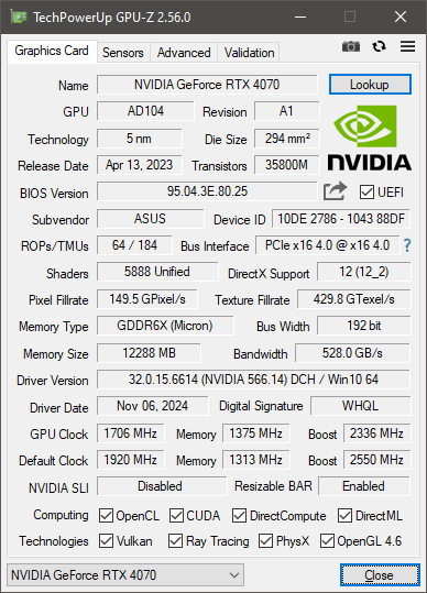

Glendon schrieb:
ob meine GraKa die 16 PCI Lanes nutzt?
Einfach eine Anwendung anschmeiĂźen, die Grafik nutzt.
Ich hab immer gerne einen Benchmark (nicht Fullscreen) laufen.
Dann kann man sehr einfach im GPU-Z schauen wie sie unter Last angebunden ist.
einfach auf dem Desktop: x16 PCI-E 1.1
Heaven Benchmark im Hintergrund (3D Last): 16x PCI-E 4.0

X670E = X870E
B650E = X870
B650 = B850
B840, nicht fĂĽr Leute die eine moderne GPU nutzen...

Kann mich bitte jemand wecken, wenn AMD einen neuen Chipsatz veröffentlicht, und nicht einen weiteren Aufguß der alten Promontories?

Ich vermute, der B840 ist einfach ein B850 der die Gen4-Specs nicht schafft und daher als Resteverwertung fĂĽr Billigboards verkauft werden soll.
Der Chipsatz muss keine Gen4-Specs "schaffen" er kann auch mit Gen3 angebunden ein paar weitere USB und SATA AnschlĂĽsse bereitstellen... Der I/O-Die auf den Ryzen 7000 und 9000 CPU's liefert 24 Gen5 Lanes (x16 und 2x M.2 x4). 28 wenn man die 4 fĂĽr den Chipsatz reservierten Lanes mit berĂĽcksichtigt.

Ich verstehe die Namensgebung der neuen Chipsätze irgendwie so gar nicht.
... was natĂĽrlich die Frage aufwirft, weswegen die 5.0-Lanes der CPU bei Verwendung eines nicht-X-Chipsatzes kĂĽnstlich auf 4.0 oder weniger gebremst werden sollten. Technisch sehe ich wenig Sinn dahinter.
